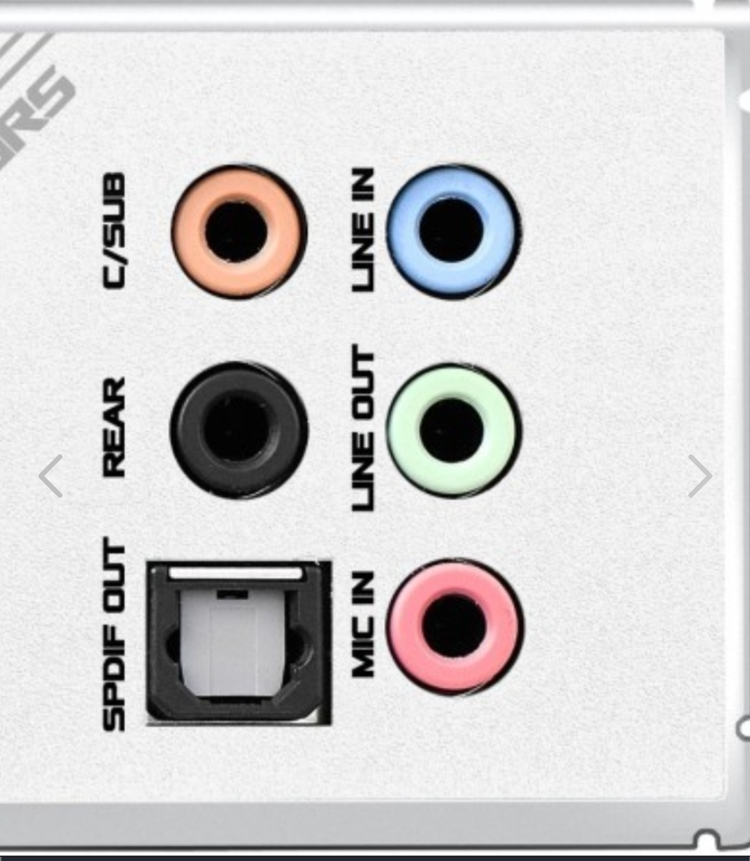

Die große Frage wäre wie ich die Rear-Boxen passend anschließen kann. Das Motu M2-Interface bietet keine passenden Ausgänge an, d.h. hier bräuchte ich was neues. Ein klassischer AV-Receiver käme nicht in Frage, da ich auf dem Tisch kaum Platz habe, und ich auch nicht unnötig Strom verballern möchte. Perfekt wäre eine Art Mini-AV-Receiver, aber hier wieder das Problem dass die Haupt-Frontbox nur per Cinch/Klinke (3,5 / 6,35) anschließbar ist.
Beim Anschluss direkt an der MoBo-Soundkarte sehe ich ein wenig das Problem, dass ich 1) jeweils ein Y-Klingenkabel verwenden müsste, und 2) dass das aufgrund des geringen Querschnitts (3,5mm statt wie bisher 6,35mm) und der analogen Übertragungsart gerne zu Störgeräuschen kommt. So war es bei mir zumindest früher, mit den Billo-5.1-Sets von Logitech & co. Außerdem bräuchten die Rear-Speaker einen zusätzlichen Stromanschluss...
Vorteil wäre aber, dass ich mir ein zusätzliches Audio-Interface sparen könnte, und ich mir wegen Tonformat-Decoding vermutlich keine Gedanken machen müsste.
Du kannst die Soundkarte auch einfach auf Quad Speaker umstellen, hast doch vier drei Stereo Ausgänge am Board.

Dass man die Ausgänge am Mainboard mappen kann war mir neu, danke für den Hinweis.
Die realtek Software ist Recht flexibel was das angeht. :)

Bliebe also nur die Möglichkeit Rear-Speaker mit einem Y-Cinch-kabel am Rear-Out zu betreiben. Ich müsste das mal testen.
EDIT2: Habe die Realteak Audio Console wieder zum Laufen bekommen. Wenn ich die Quadrophonie-Einstellungen setze, würde dann eine 5.1-Tonspur (oder mehr) sauber auf 4.0 gemappt, d.h. Center auf die Stereoboxen usw.?

Ich liebäugel mit den Edifier MR4 als Rear-Speaker. Dazu würde ich mir noch ein längeres Klinke auf Cinch-Kabel kaufen, da die mitgelieferten 1,8m nicht reichen werden.
Wenn ich dann also Content auf dem PC per VLC, Emby, oder in Spielen abspiele, sollte ich passenden Surround-Sound erhalten. Die Ausgabe stelle ich vorher im Soundmanager auf 5.1 um, ohne Center und Subwoofer. Die Lizenzen per DTS/Dolby-App habe ich.
Oder übersehe ich etwas?
