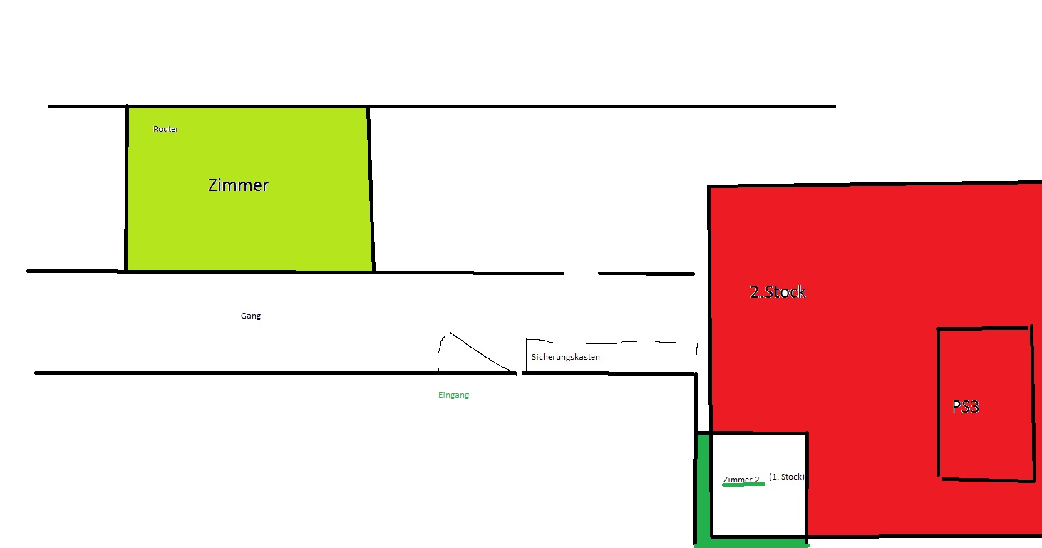

Das könnte wohl leider in meinem Fall der Fall sein.. (Siehe unten Bild) (In Zimmer 2 würde ich auch gerne den PC damit verbinden, auch der leidet unter dem Wlan..)
Mein Zimmer hat jedenfalls eine andere Sicherung als der zweite Stock..

Er muss nicht auf der gleichen Phase liegen, man kann durchaus sogar über mehrere Phasen "springen".
Nur mal zur Info: Ich wohnte bis vor 2 Jahren in nem Haus von 1973 !!! (und kein Luxusbau) - da hatte ich KEINERLEI Probleme mit dem Netz.
Mit nem Sicherungskasten KANN es Probleme geben - muss es aber nicht. Am Besten irgendwie mal probieren.
Wenn die Dosen noch auf der gleichen Phase liegen ist meißt noch eine Verbindung möglich (unter starken Verlusten)
