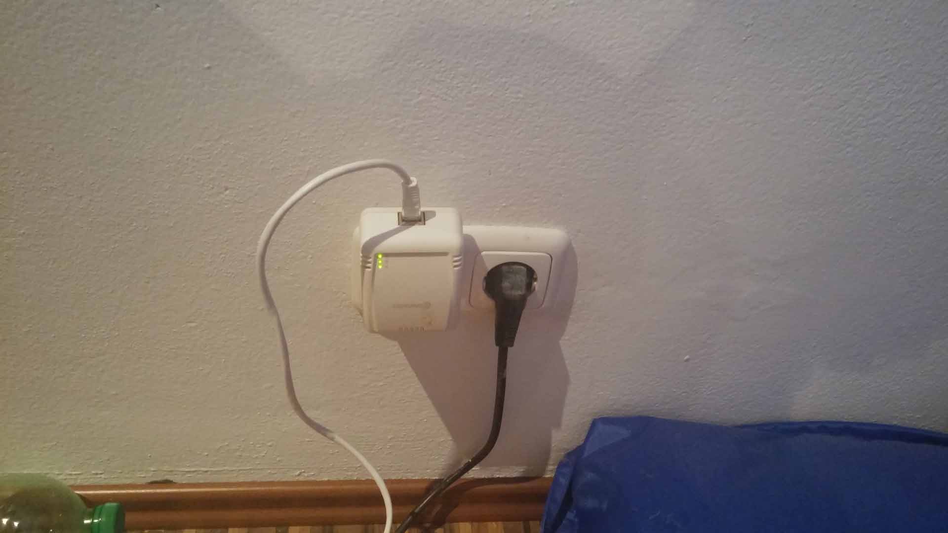

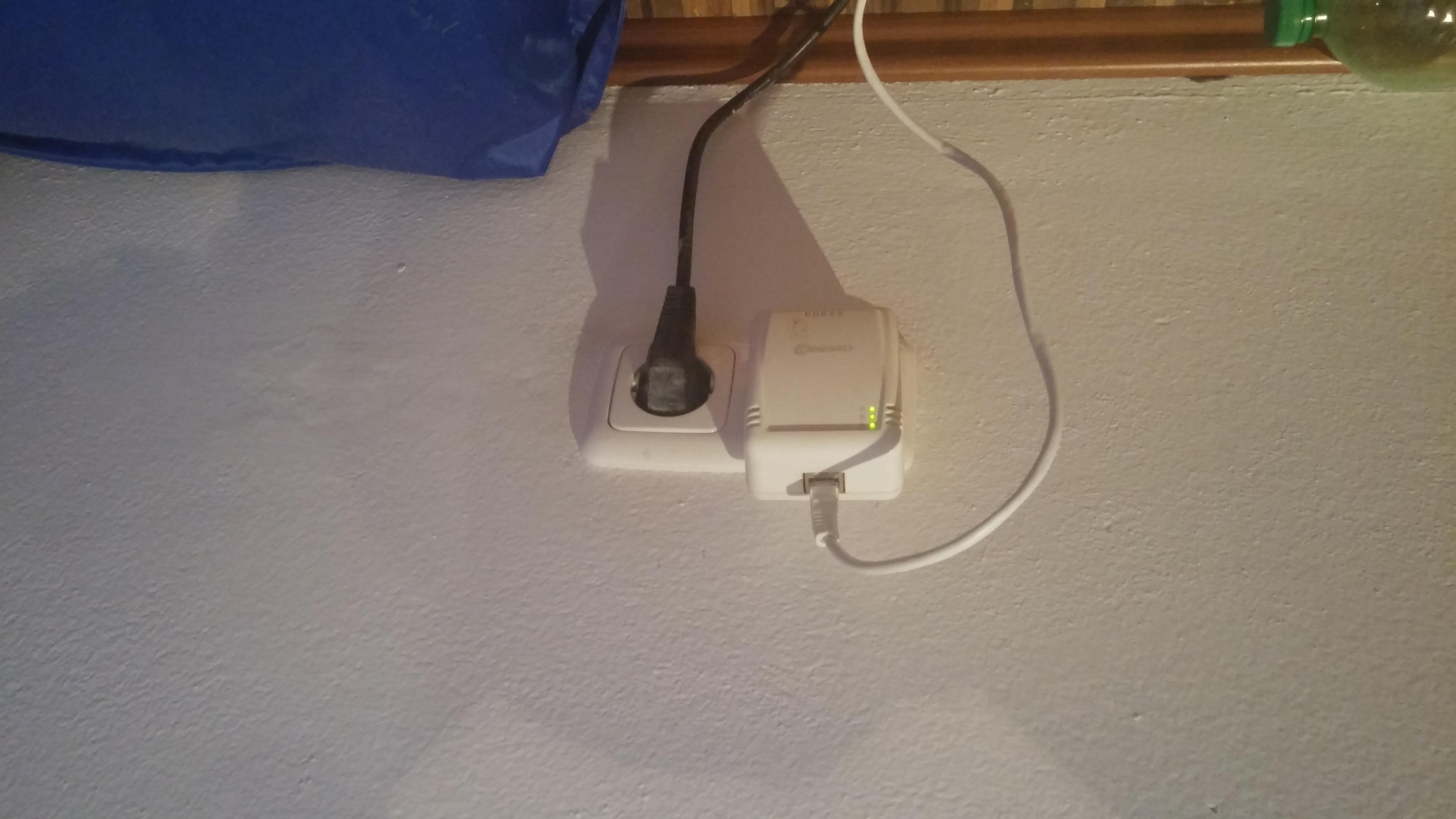

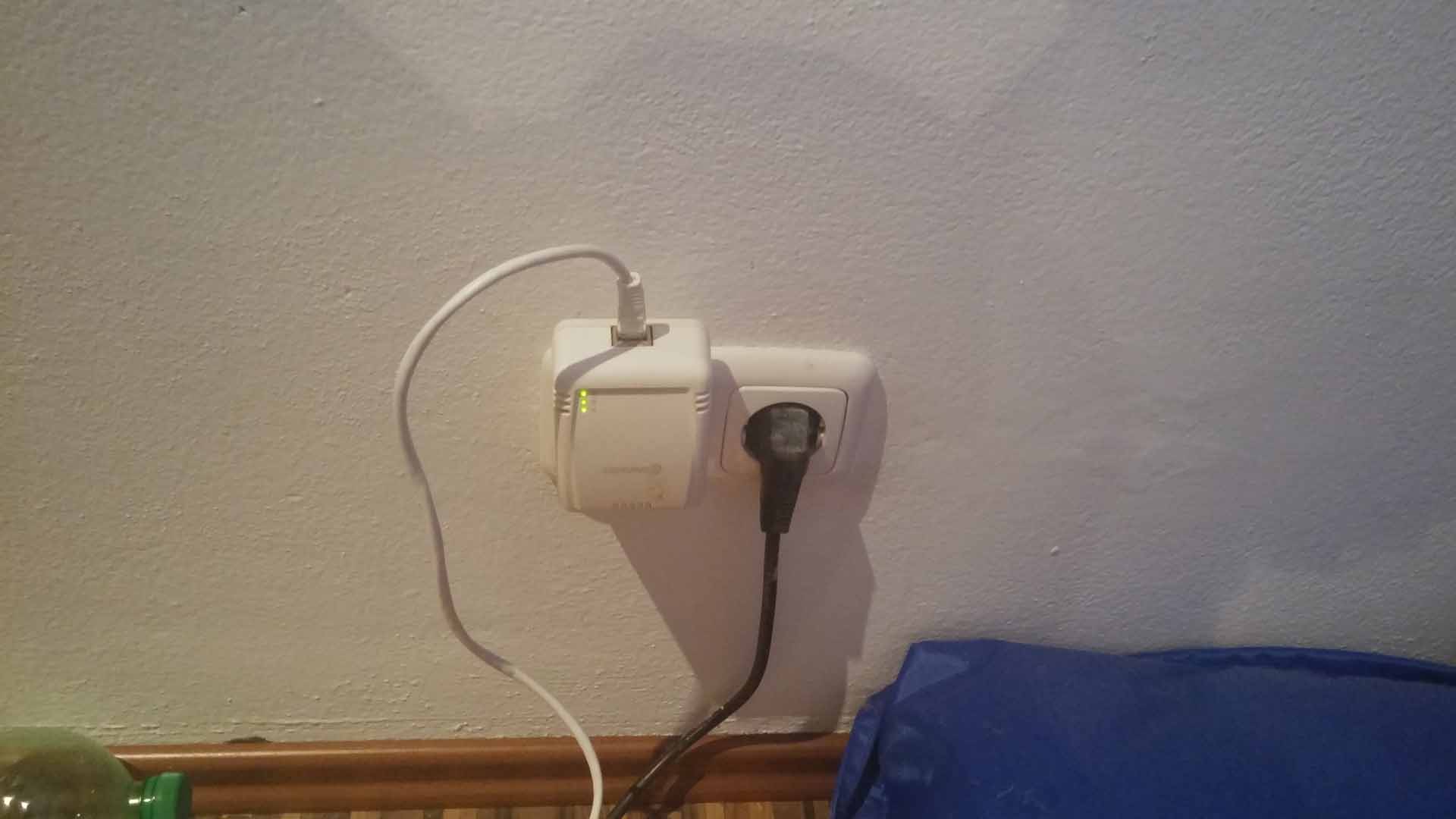

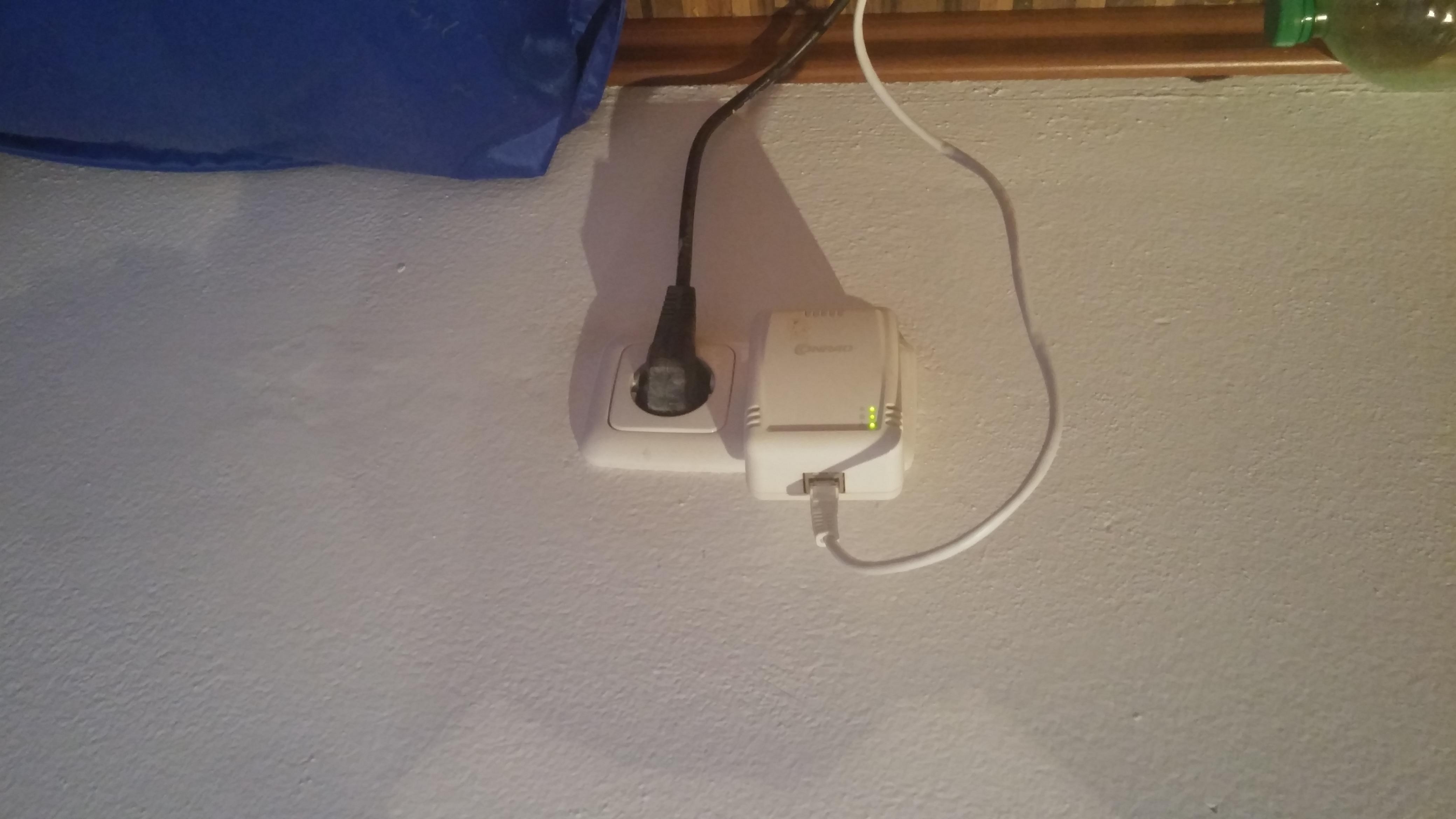

So, hab die Steckdose gewechselt...
Problem bleibt bestehn.:(
Falls du mit Merfachsteckdose aber sowas meinst, wie Zwei an der Wand direkt nebeneinander, daran sollte es eig nicht liegen, denn es hat ja über diese vorher funktioniert.
Hier ein anhang mit nem Foto der steckdosen:
mfg
Drache
Bitte nicht wundern, dass der adapter aufm Kopf steht xD
Beim Kabel is das Halte-Plastik-Teil ab :P
Das mit dem "Anderen raum versuchen" ist für mich nicht möglich, da ich meinen Desktop-Pc nicht wirklich in nen andren raum verfrachten kann. ^^
