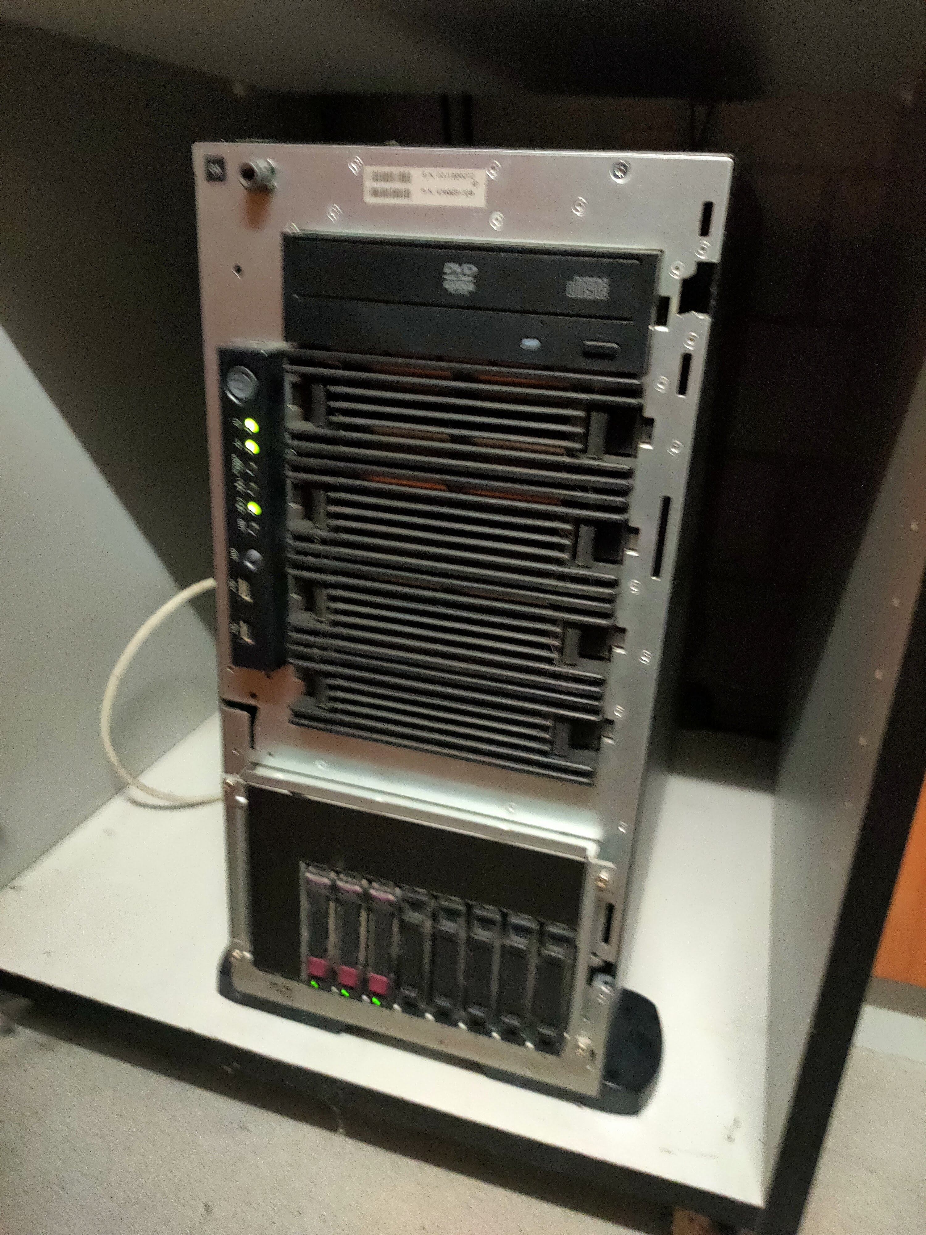

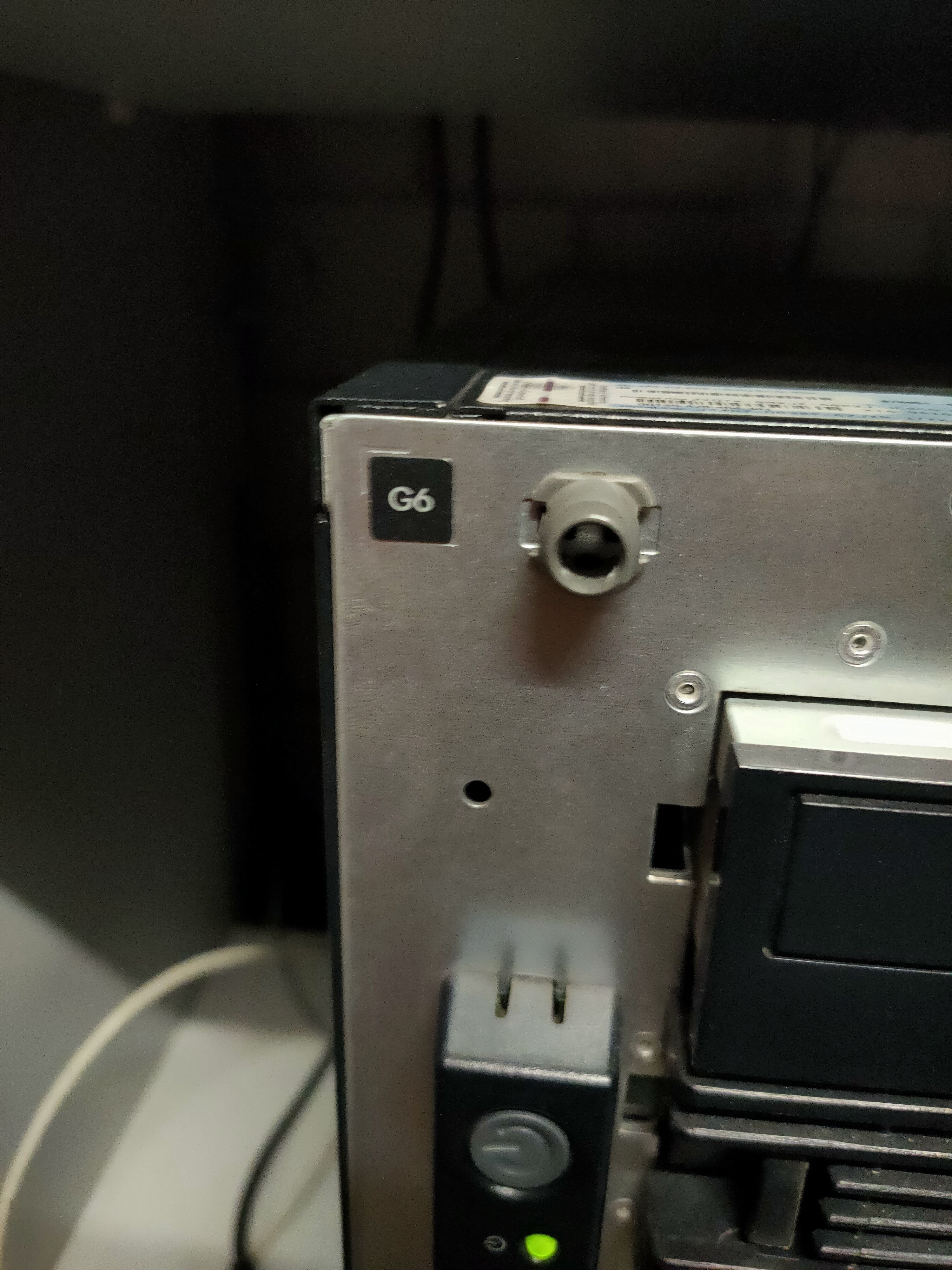

Erstmal danke für eure Antworten, ich muss da etwas präzisieren.
Der Server 2008 steht nicht bei uns, der ist bei einer externen Firma und wird von denen Betreut.
Den SMB haben wir bei uns im Büro und der ist nur noch für die Daten, die Domäne und den Print zuständig. Den möchten wir durch etwas neues ersetzen. Mir fällt grade auf, dass wir wohl für die Domäne auch noch eine Lösung brauchen.
Grundsätzlich siehts so aus:
SMB im Büro - Druck, Print, Virenscanner und Domaincontroller
Server2008 Extern da drauf wird gearbeitet (per Remotedesktop)
Die Lokalen Clients werden mit dem SMB verbunden und arbeiten auf dem Server2008.
Der SMB ist Uralt, ca Baujahr 2006... wir haben etwas angst, dass der bald mal abkratzt und vor allem frisst der auch massig Strom... Ist ein Proliant G6.
Den Server2008 mit dem Navision lassen wir mal so wie er ist, never touch a running system. :-D
Auf dem SMB Ersatz bei uns im Büro würde nicht produktiv gearbeitet, ist mehr für Ferienfotos vom Chef und eben die Drucker, vielleicht halt noch etwas Domain um die armen Mitarbeiter zu knechten und die Blödeleien am PC einzuschränken.

Ok, jetzt habe ich begriffen um was es genau geht.
Anmerkung zum Server: W2008 basiert auf Vista, W2008R2 basiert auf W7.
Der Support (incl. extended) ist am 14.01.2020 zusammen mit W7 ausgelaufen =>> bedenklich
Es geht also ums Drucken von diesem 2008'er Server auf die am SMB-Server freigegeben Drucker die die Clients lokal installiert haben und in die RDP-Session gemapped sind?
Dieser SMB ist also DC für das lokale Netzwerk incl. Verteilung WSUS, Antivirus-Updates, ...?
Den kannst Du auch ersetzen durch einen modernen Server.
Ich würde hier - abhängig von der Anzahl Clients - einen W2019 Server (ggf. Nachfolger) einsetzen.
