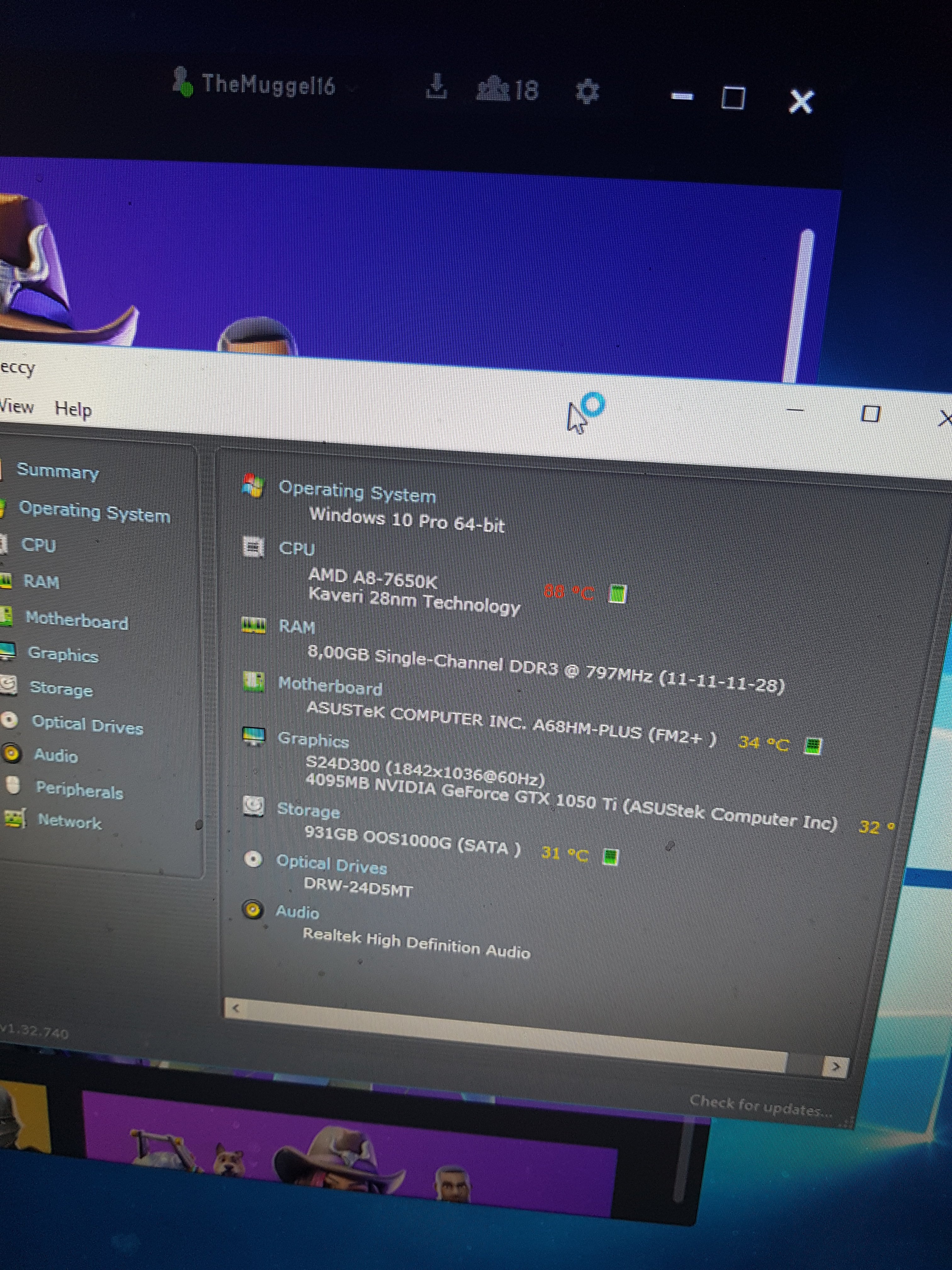

Da die CPU im Bild von Speccy aus Beitrag #14 aber bereits gut ausgelastet ist, würde ich auf die CPU tippen. Welche Software war den gerade aktiv?

Eventuell taktet die CPU herunter, da sie zu warm wird - 74°C aktuell nach Speccy .

Die CPU wird zu heiß 88°C aktuell nach Speccy daher wird sie vermutlich herunter takten - throttling.
Wikipedia schrieb:
Das Throttling wird angewandt, um die Temperatur bei Überhitzung zu senken und damit den Prozessor zu schützen. Durch das Senken des Taktes wird die entstehende Abwärme reduziert. Die Menge des Throttlings wird meist in Prozent angegeben. Ein Throttling von 50 % bedeutet, dass jeder zweite Takt ausgelassen wird, 75 % bedeutet das Auslassen von drei bei vier Takten usw.

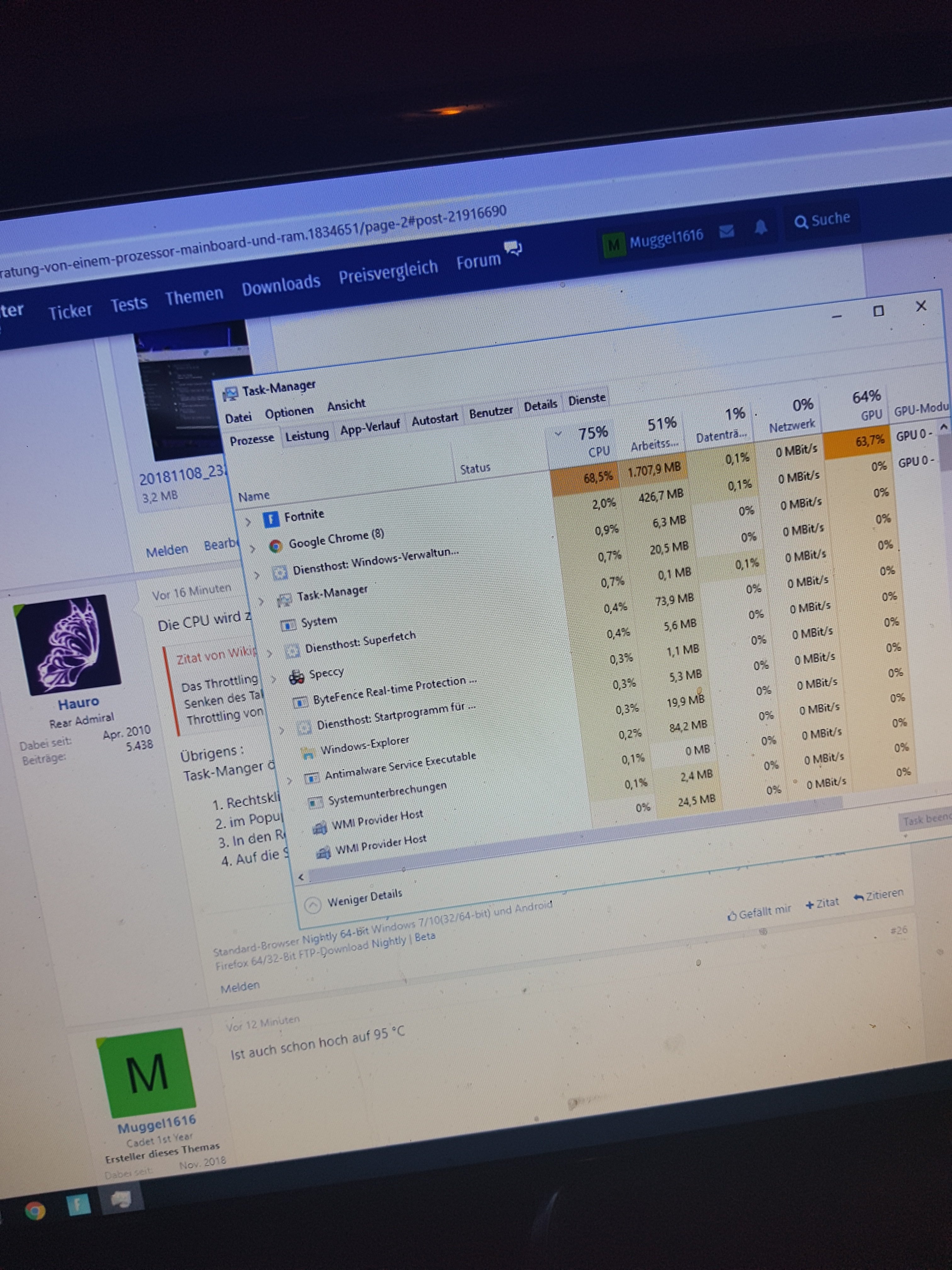

Irgend ein Prozess belastet die CPU. Des weiteren wird beim Mauszeiger die Sanduhr (von Windows 10) angezeigt.

Muggel1616 schrieb:
Was ist dein Vorschlag?
  1. Erst mal herausfinden welcher Prozess hier aktiv ist und die CPU belastet. Im Leerlauf darf keine - nur geringe - Last vorliegen und die CPU-Temperatur muss niedrig sein.
  2. Dann ist zu klären, wann - Leerlauf oder Last - die CPU-Temperatur hoch ist und wie die Temperaturen der anderen Komponenten sind.
Muggel1616 schrieb:
Wie ist das mit der sanduhr gemeint, hatte noch nie ne sanduhr
Nach dem Bild ist die Gesamt-Last aktuell 75% - Fortnite hat eine Last von 68,5%, Chrome 2%, usw. Damit ist die CPU-Last geklärt. Die Grafikkarte liegt aktuell bei 63,7%.
Kommt die CPU, Grafikkarte, der Speicher an die 100% oder die kritische Temperatur wird erreicht, kommt es zu zu Verzögerungen.
Reaktionen: Muggel1616

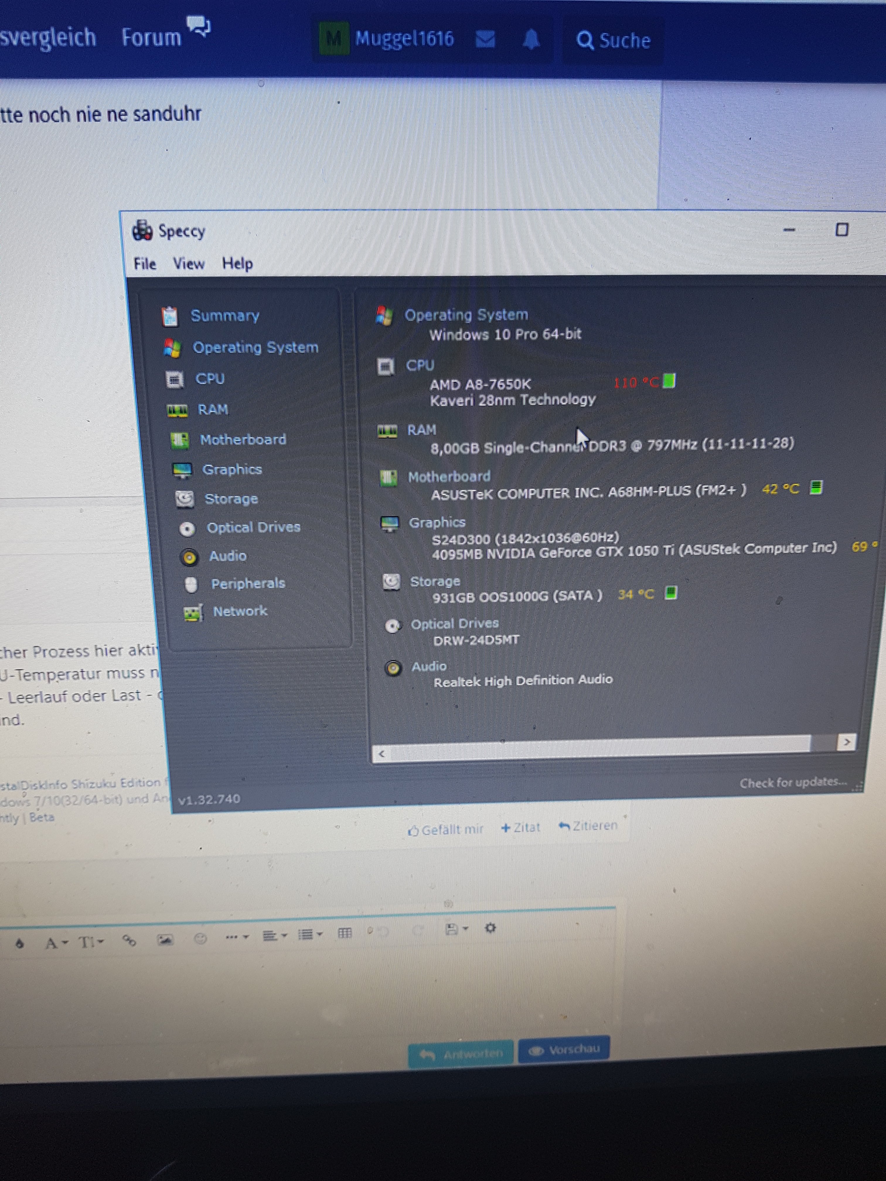

110°C und 69°C Grafikkarte..
Okey mache fortnite erstmal aus, jetzt senkt es wieder
Und nun?
Speccy ist nicht ideal - eher ungeeignet, aber die CPU ist wahrscheinlich am Anschlag.

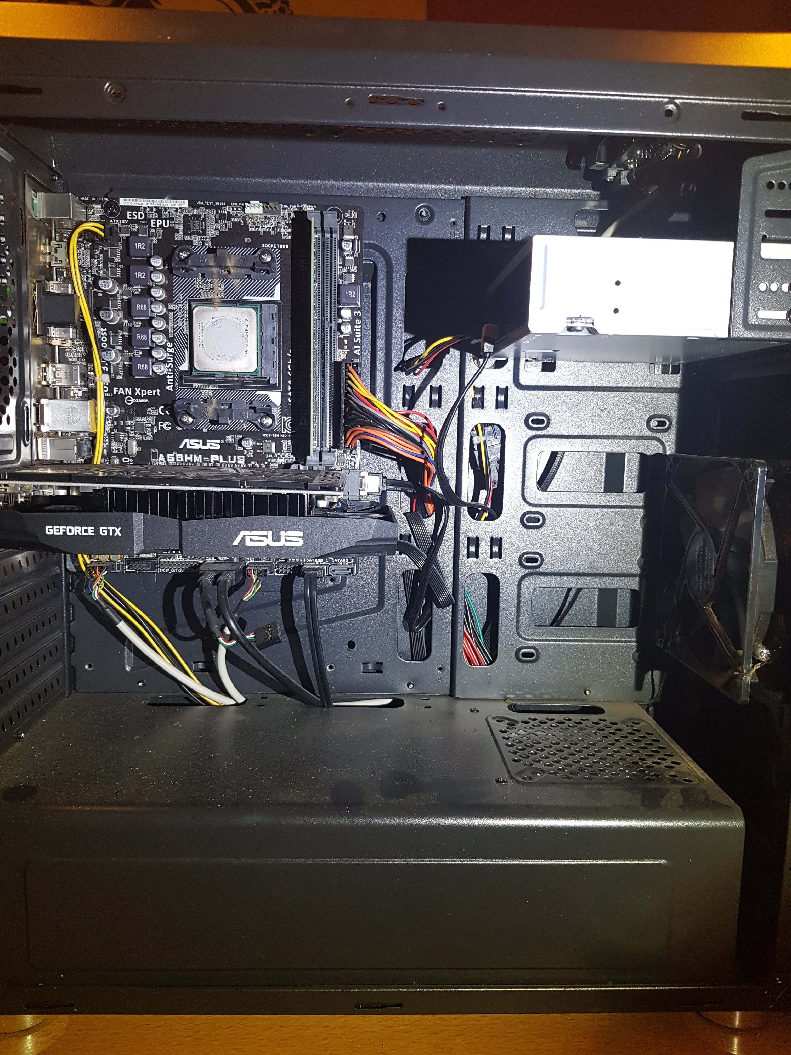

Zu klären wäre, warum deine CPU scheinbar schon im Idle solche atypischen Temperaturen erreicht. Wobei Specci nicht das Go-To-Programm zur Protokollierung und Auswertung darstellt. HWInfo64 o.Ä. böten sich hier an.
Sitzt der CPU-Kühler richtig? Welches Gehäuse kommt zum Einsatz? Hast du das System auf Staub oder Verunreinigungen physischer Natur überprüft?

Kann nicht schaden mal zu schauen. Wenn alles dicht ist, dann ist das der Kühlleistung nicht gerade zuträglich . In dem Zuge kannst ja mal ein Foto von den Innereien machen, dann sieht man auch mal was für ein Kühler etc. verbaut ist.
Hier..

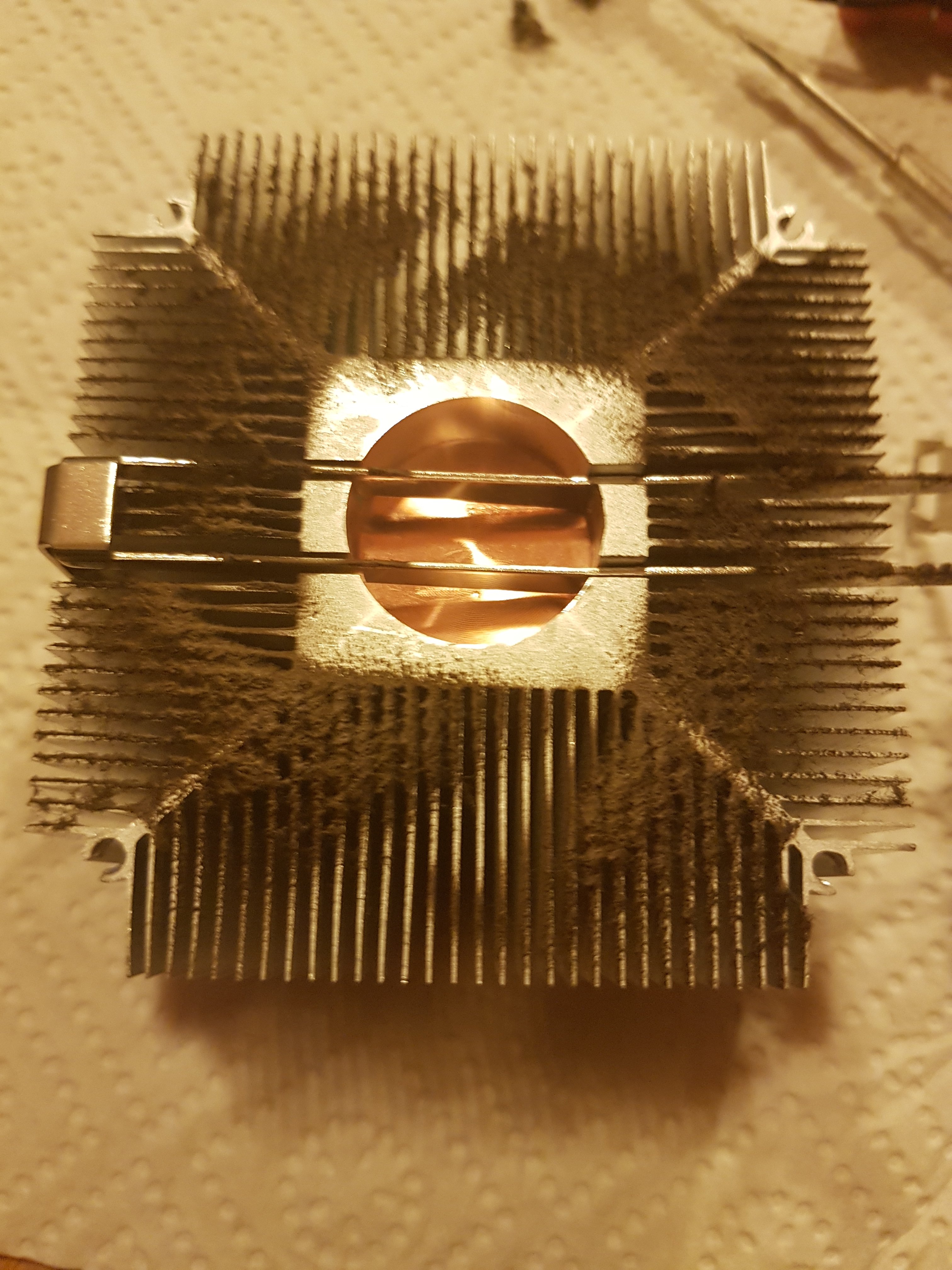

Der Kühler gehört sauber gemacht! Am besten gleich den ganzen Rechner. Anfangen kannst du mit einer Dose Druckluftspray, aber nicht im laufenden Betrieb! Dann sehen, ob sich was bessert.
