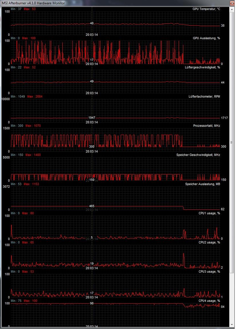

Grund ist: bei Spiele auch bei mittlerer und niedrigen einstellungen habe ich Starke FPS drops und auch Standbilder die nicht durch die Internet verbindung hervorgerufen werden... das macht leider so manche Spiele unspielbar. z.B. Lol und WOW...

Gerade WoW profitiert extrem von einer nvidia gpu, was aber nicht heißen soll, dass es mit deiner nicht "spielbar" ist.
Ansonsten kannst du ja erstmal schauen, woran es wirklich hängt. Mit MSI Afterburner kannst du schauen wo bei dir der Flaschenhals ist.

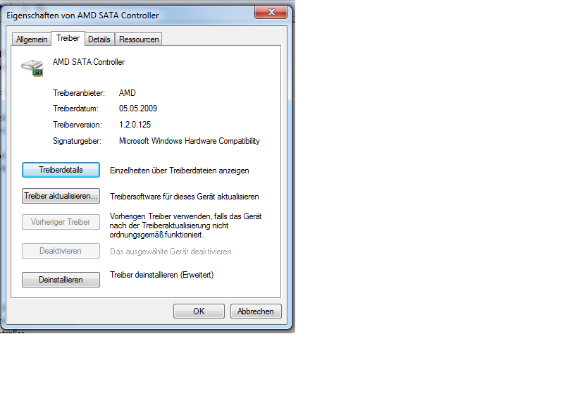

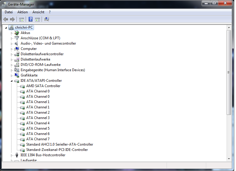

Hast du vielleicht einen verbuggten AMD SATA Treiber installiert?
Klick mal im Gerätemanager auf "IDE ATA/ATAPI - Controller"-> "AMD SATA Controller" -> rechtsklick -> eigenschaften -> treiber -> Welche Treiberversion wird angezeigt? Welcher Anbieter? Wenn es der Microsoft Standardtreiber ist, sollte alles ok sein.
Bei mir haben auch spiele geruckelt, die jetzt flüssig laufen..... Scheint viele Mainboards mit SB7** Chipsatz zu betreffen.

Ich kann LOL auf mittel Spielen mit ner FPS rate von 80 - 120 im Stillstand und bei Teamfigths 60 fps mit drops auf 20-30 FPS wären die FPS konstant würde es ja auch mit wenig klappen aber daher das sie stehts droppen lagt es dadurch und oftmals werden befehle etc dadurch nicht angenommen
bei wow auf mittel habe ich in der statt FPS von 40 mit drops auf 25-27 und in der Welt geht es da sind es 60-80FPS die schön Spielbar sind

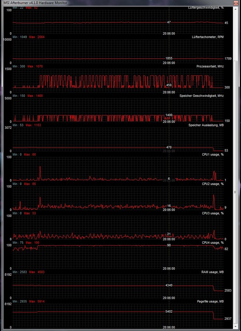

Habe jetzt MSi afterburn drüberlaufen lassen wärend ich gespielt habe hier das ergebnis
und auch ein bild von meinen Geräte manager ist dabei
habe Festgestellt das beim Controler nicht der Microsoft treiber oben ist sondern einer von AMD

Was mich aber Stark wundert oder mich beschäftigt ist wie kann es sein das meine GPU solche spitzen erreicht immer hin ist das ja eh schon eine 2 GB karte und wow Lief nur auf den Mittel einstellungen
meine alte 1GB karte hatte da weniger Probleme-.-
und das meine CPU4 so extrem hoch ausgelastet ist wundert mich ehrlich gesagt auch etwas...

Kann dir zu der Version nichts sagen, weil ich sie nicht getestet habe. Habe nur diverse neuere Versionen probiert und fehler bemerkt. (von ruckelnden Spielen bis kein Windows start mehr möglich war alles bei)
Ich habe folgenden installiert. Der läuft bei mir problemlos (evtl vorher System Backup machen?):
AMD Chipset Drivers 13.4 (Windows Vista/7/8, 32/64 Bit) [26,4 MB]

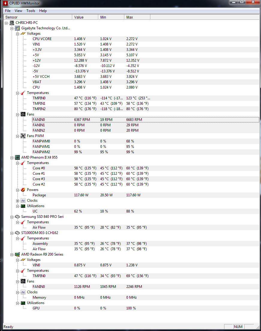

Kannst du mit z.B. HWMonitor schauen, ob die Temperatur der CPU in Ordnung ist? Die Temperatur sollte 62 Grad nicht erreichen.
Evtl. schwankt der CPU Takt ständig, weil nur 1 Core ausgelastet ist? Sollte vielleicht trotzdem nicht so sein..... Wenn die CPU mitten im Spiel ständig den Takt drosselt und wieder erhöht.
Ist bei dir in den Windows Energieoptionen "Ausbalanciert" (ist ok) ausgewählt?

Also die Temps liegen bei:
Prozessor Temperatur : 47 °C
Mainboard : 56 °C
TMPIN2 : 81 °C
Core 1 : 58 °C
Core 2 : 58 °C
Core 3 : 58 °C
Core 4 : 57.9 °C
Festplatte ST1000DM 003-1CH162 : 30 °C
Festplatte Samsung SSD 840 PRO Seri : 32 °C
Das mit dem Treiber versuche ich heute Abend ob das was Hilft...
Und die Energie Option ist auf der einstellung die meine SSD vorgibt eingestellt
CPU/Prozessor Temperatur nicht die deiner Grafikkarte....
Kannst ja mal testweise das Windows Energieprofil auf ausbalanciert stellen und schauen, ob der CPU Takt immer noch schwankt.

Also Mainboard Temperatur mit 56° ist schon viel zuviel, falls der Sensor die Temperatur richtig ausliest. Normal wären 38° bis höchstens 45°. Wobei 45° für die Bauteile langfristig auch nicht optimal ist.
Und 58° der Cores mit nur einem ausgelasteten Kern ist auch merkwürdig. Bist du dir sicher, dass die CPU nie die kritischen 62° erreicht? HWMonitor zeigt auch die Min/Max Werte an.....
Kannst mal den Gehäusedeckel testweise an der Seite geöffnet lassen (für bessere Kühlung) und schauen, ob die CPU immer noch runtertaktet.

so habe jetzt auch wärend ich gespielt habe den HWMonitor laufen lassen...
hier der screen:
Habe auch den Treiber den du verwendest geladen hat das spiel etwas verbessert so um die 10 FPS - 20 FPS

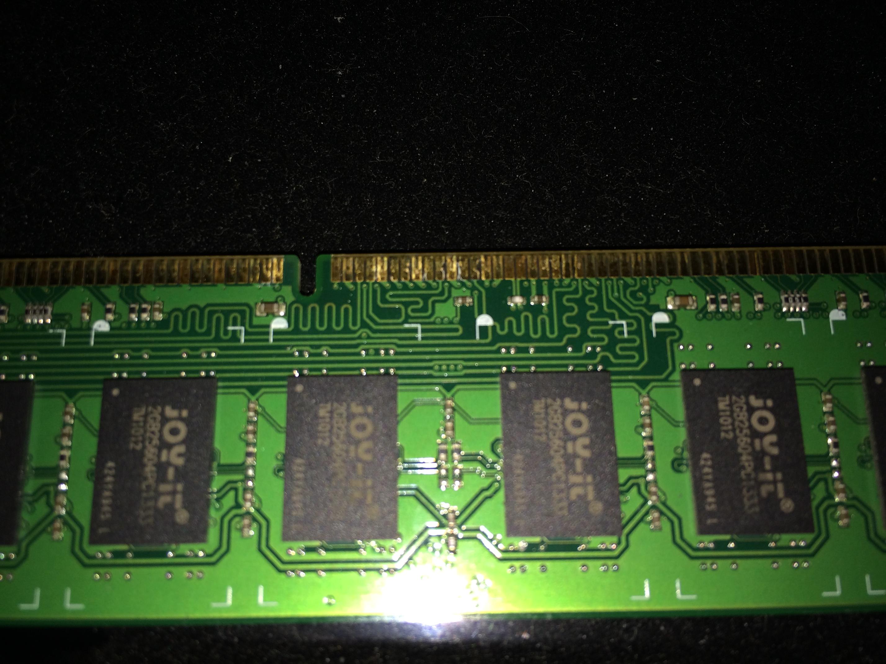

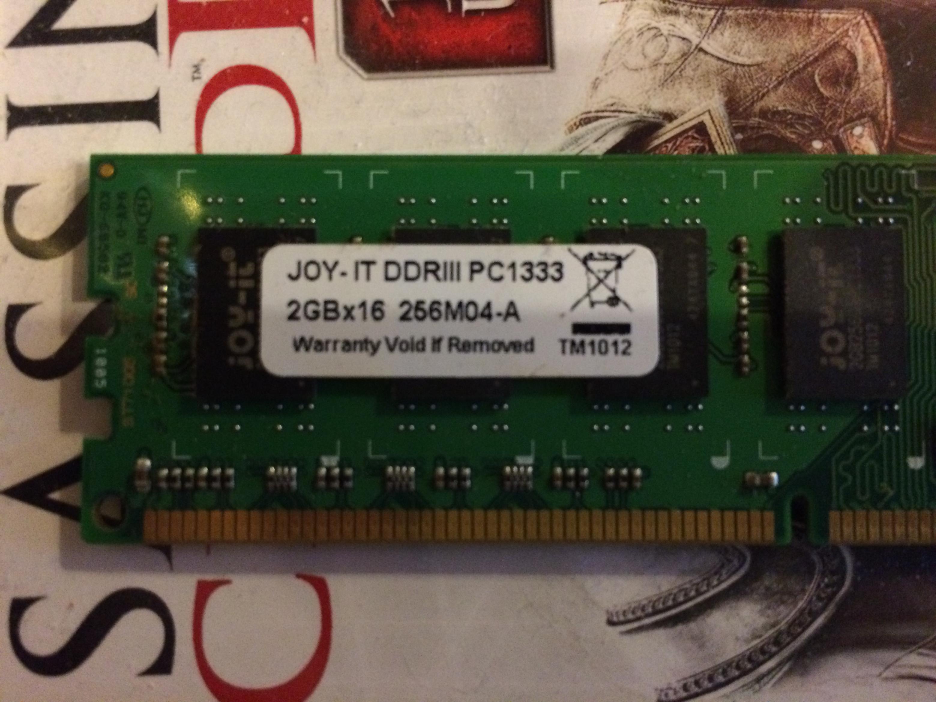

Bilder für dominic.e
Zu den Rams gibts keine Bezeichnung.
Die Möglichkeit, die jetzt bleibt ist, den versuchen zu benutzen (denke eig nicht dass es da probleme gibt)
und sollte er doch wider erwarten nicht funktionieren, musste halt nochmal 60€ für neuen RAM investieren.

Treiber habe ich diesen hier installiert: AMD Chipset Drivers 13.4
und seit dem wircklich 10 - 20 FPS gewonnen ich gammel zwar immer noch auf 25 - 35 rumm aber man kann zumindestens spielen
habe hier auch den aktuellsten versucht der bei mir aber leider garnicht funktioniert...

Beim Ram sind anscheinend die Kontacktflächen kaputt ich denke mal das da Staub oder so angefangen hat ins kockeln ka.
jedenfalls wen ich diesen RAM baustein einbaue geht bei meinen PC nix mehr er Piepst dan nur noch alle 30 sec. und bootet neu...
Bild habe ich ebenfalss keines wen dieser Rambaustein verbaut ist
