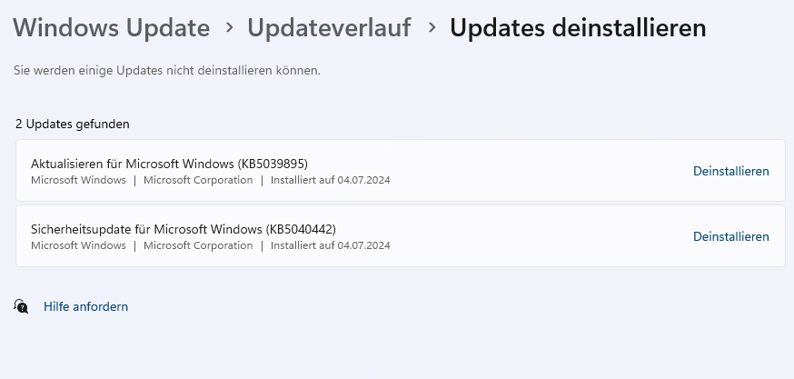

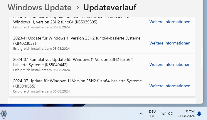

ich glaube ich habe Probleme mit diesem Update: KB5040442 um das zu testen würde ich gerne dieses Update mal entfernen.
Wie kriege ich das wieder runter?
Wenn ich unter Windows Update > Updateverlauf > Updates deinstallieren gehe kann ich zwar deinstallieren klicken aber es geht nicht weg.

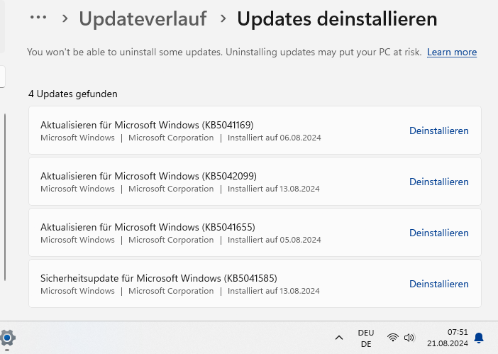

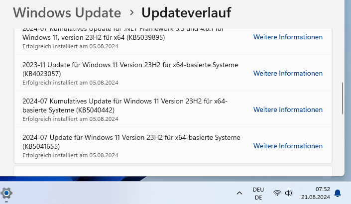

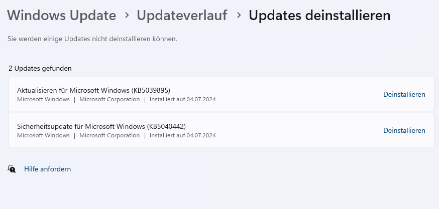

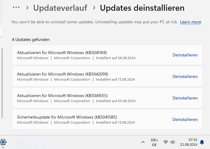

Der ist bei mir installiert, taucht aber in den deinstallierbaren nicht auf.
Reaktionen: Cl4whammer!
Bei mir aber schon :D

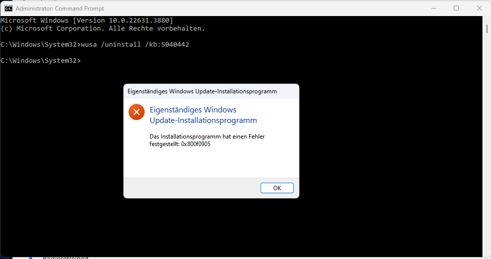

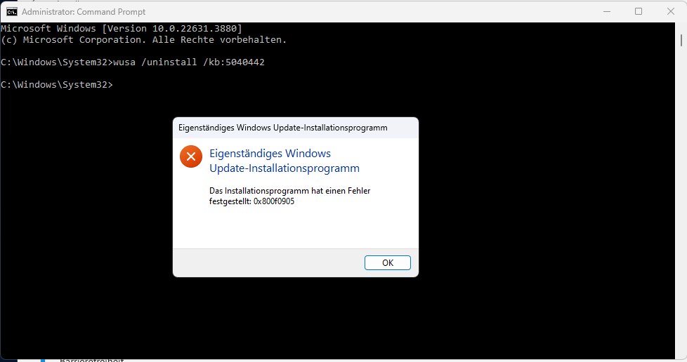

Hmm damit geht es auch nicht:
Der wusa-Befehl funktioniert für dieses Update nicht. Darauf weist MS auch im Support-Artikel hin.
Du musst DISM nehmen.
-> https://support.microsoft.com/de-de...631-3880-0864308e-61cc-413b-8194-0294331aba52
Suche dir mit folgenden Befehl, die korrekte Bezeichnung (Paketidentität) raus:
dism /online /get-packages
Danach folgenden Befehl für die Deinstallation nehmen:
dism /Online /Remove-Package /PackageName:Package_for_xxxxxx

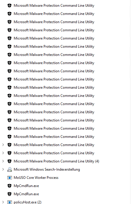

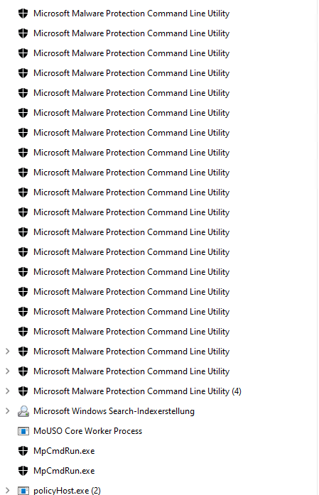

Das mit dem Prozessmonitor war ein guter Tipp, ich glaube ich hab nen neuen Anhaltspunkt:
Wir verwenden Sophos, also warum gehen da gefühlt (In dem moment wo das VLC Setup startet) +15 MS Defender Prozesse up

Normalerweise sollte der Defender garnicht laufen, wenn ein anderes vollwertiges AV (mit Echtzeitschutz) läuft.
Schau im Windows-SecurityCenter ob die Defender-Einstellungen noch abrufbar sind.

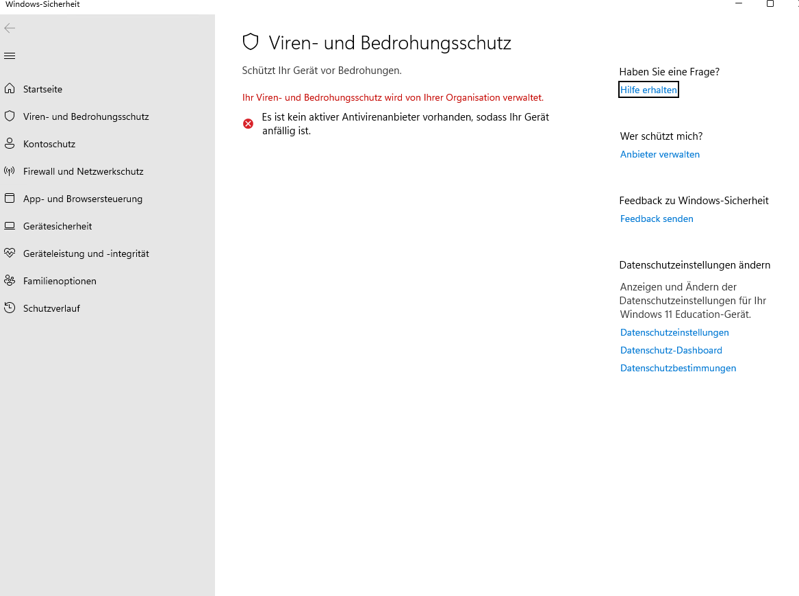

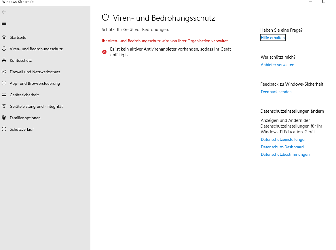

@PC295 So sieht das aktuell aus:
Könnte sein das unsaubere Sophos installation die Ursache sind, der Windows Defender dann noch so halb da ist und die sich dann beefen. Mal weiter testen...

Normalerweise wird dort dann das Antivirenprogramm genannt.
Also wird Sophos nicht korrekt erkannt und im Hintergrund treibt der Defender sein Unwesen.
Du kannst ja testweise Sophos deinstallieren, so prüfen, und neu installieren und schauen wie es im SecurityCenter aussieht.
Ich hab jetzt mal mit einem Linux gebootet und die *.exe files im Windows defender Ordner umbennant. Jetzt wo er die nicht mehr starten kann läuft das System wieder 1A :D
