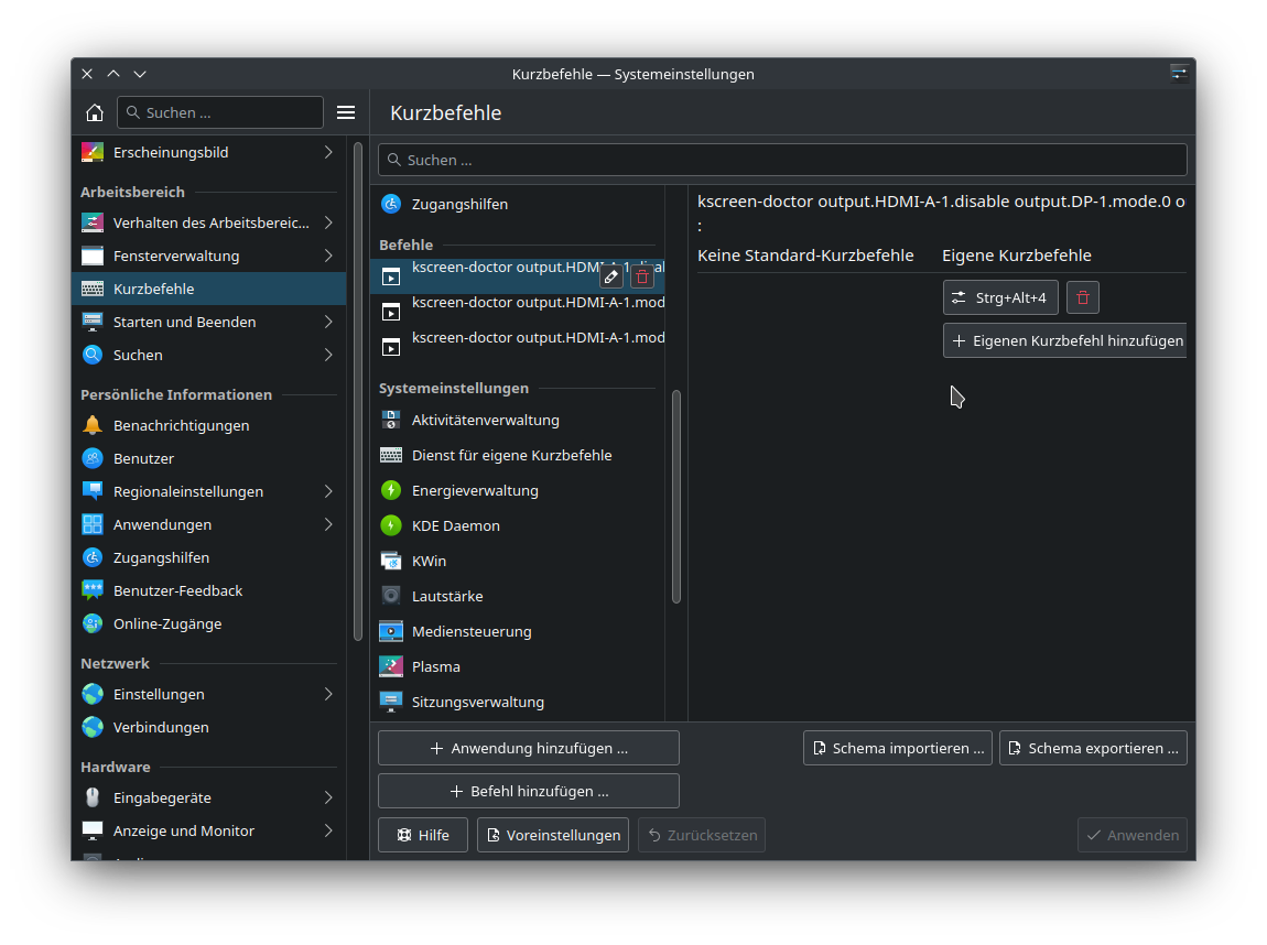

Das Problem mit den shortcuts ist ebenfalls bezogen auf Monitor-Wechsel. Z.B. habe ich folgende drei Befehle, um entweder Monitor 1, Monitor 2, oder beide einzuschalten:
kscreen-doctor output.HDMI-A-1.disable output.DP-1.mode.0 output.DP-1.enable
kscreen-doctor output.HDMI-A-1.mode.8 output.HDMI-A-1.enable output.DP-1.disable
Diese Befehle habe ich mir auf Tastaturbefehle gelegt (wie vorher auch mit den entsprechenden xrandr-Befehlen unter x11), und sie funktionieren im Terminal auch einwandfrei, aber die Shortcuts werden nicht angenommen.

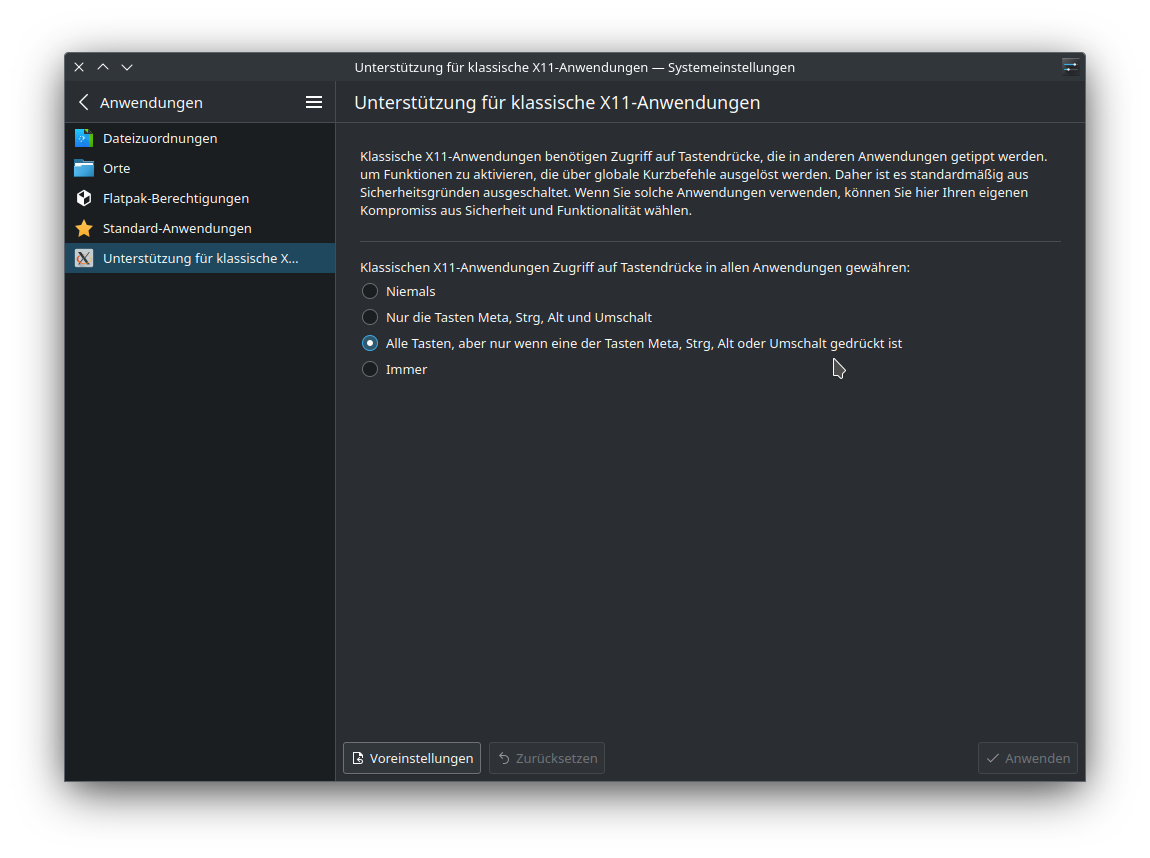

Jetzt hab ich auch schon in Plasma -> Systemeinstellungen -> Anwendungen -> Unterstützung für klassische x11-Anwendungen alle Optionen ausprobiert, und trotzdem werden die Shortcuts nicht angenommen.
