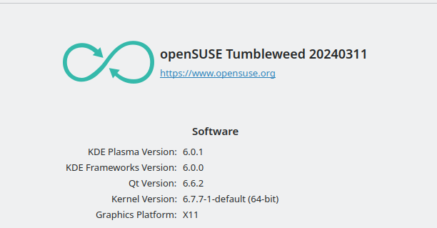

Hab mir Plasma 6.0.1 auf Tumbleweed mal installiert als VirtualBox VM.
X11 startet und funktioniert scheinbar so wie es soll, die Wayland Session startet nicht – einfach schwarzer Bildschirm, auch nach längerem warten tut sich nix. Restart, etc. half auch nicht Wayland auf die Füße zu helfen. Ich bin mir sicher, Plasma 5 Wayland funktionierte noch in der VM 🤔

Mein oben beschriebenes Problem mit Wayland und VirtualBox lag an der nicht angeschalteten 3D Beschleunigung. Also mein Bedienfehler. 🫠
