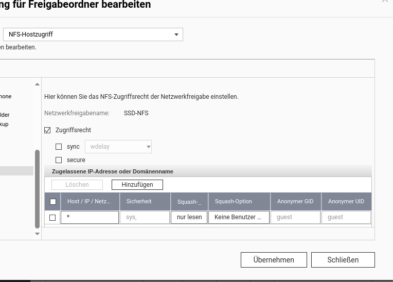

2. Ordner (SSD-NFS) auf den NAS eingerichtet (192.168.178.99), sieht so aus:
3. Mount-Punkt (SSD-NFS) in KDE eingerichtet (/home/joerg/Downloads/SSD-NFS):

und auf dem NAS würde ich meinen ist ist die Freigabe 192.168.178.99:/SSD-NFS/ laut den Bildern
Code:
mkdir /home/joerg/Downloads/SSD-NFS
sudo mount -t nfs 192.168.178.99:/SSD-NFS/ /home/joerg/Downloads/SSD-NFS
