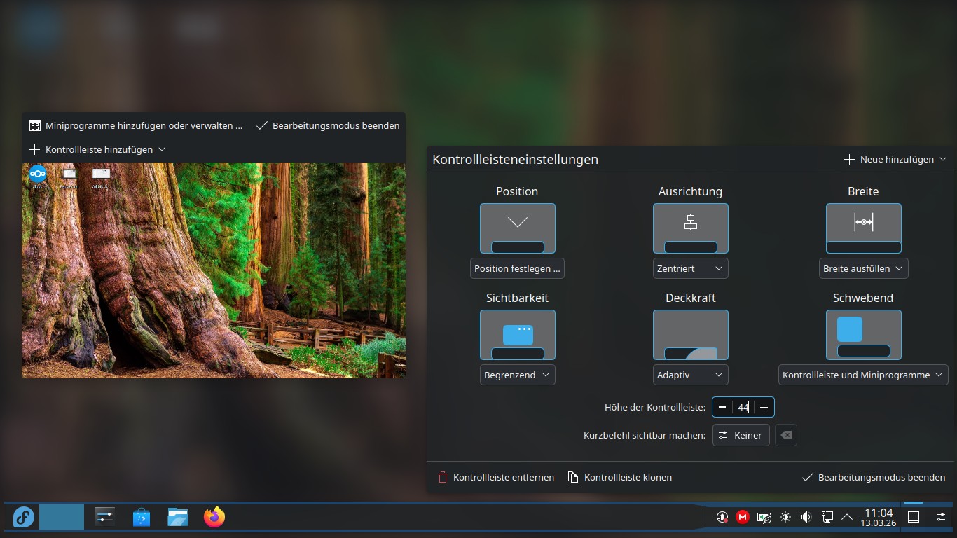

Natürlich meinte ich damit diese Kontrolleinstellungen. So sehen sie bei mir aktuell aus:
EDIT: Gelöst
Aber bei WEITEM nicht intuitiv. Die beiden Auswahlmöglichkeiten "Nur Miniprogramme" und "Kontrollleiste und Miniprogramme" haben mich voll verwirrt.
