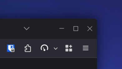

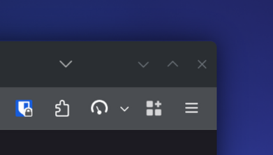

ich nutzte KDE Plasma 6 und in den Anwendungen Firefox und Thunderbird habe ich in der Titelleiste rechts oben nur ein "X" um das Fenster zu schließen.
Mir fehlt dort die Möglichkeit für das Verkleinern bzw. in den Hintergrund legen des Fensters. Das Symbol dafür sieht oft aus wie ein Strich "_"

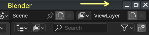

In anderen Anwendungen, wie zb Blender oder Gimp habe ich oben rechts 3 Symbole, Fenster verkleinern, schließen und minimieren.
Habt ihr einen Idee woran das liegen könnte?
Vielen Dank

Mach mal bitte ein Screenshot von Firefox und einem Fenster wo es korrekt ist.
Firefox nutzt GTK zur Darstellung.
Sind das die einzigen apps, wo das so ist? denn bei mir sind die ganz normal mit KDE Plasma Wayland. (6.2.4)

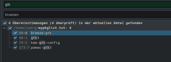

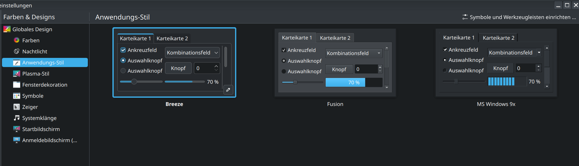

wie @NameHere schrieb, hängt dann vielleicht damit zusammen?:
@Alexander2 bei gimp ist ja alles in Ordnung, und das nutzt auch GTK (wenn auch Version 2). Außerdem ist die Einstellung im Screenshot nur für die Steuerelemente zuständig, die Knöpfe in der Fenster-Titelleiste sind unabhängig davon.

Mal ins Blaue geraten, ist die Unterstützung für GTK installiert? Damit sollten Desktop Themes usw. auch für GTK Anwendungen übernommen werden. Leider komm ich gerade nicht auf den Projektnamen.
Wie gesagt, Anwendungsstil und Fensterdekoration sind zwei getrennte Paar Schuhe. Aber gab es nicht in Firefox so ne Option, die Titelleiste selbst zu zeichen? Wegen der gänzlich anderen Konzepts in Gnome.🤔
Schaut so aus, als ob die Unterstützung installiert ist. Das ist dann wohl eher nicht das Problem.

Auf der Seite "Menu" -> "More Tools" -> "Customize Toolbar" (sorry mein System ist auf EN) gibt es unten links keinen Link "Manage Themes". Dort muss das "System Theme" aktiv sein, damit die systemseitigen Icons gezeichnet werden. Sämtliche anderen Themes erzeugen Firefox-eigene, abweichende Buttons.
System Theme:
Anderes Theme (hier "Dark"):

Danke erstmal für eure Anregungen :-)
Bei mir sieht es so aus:

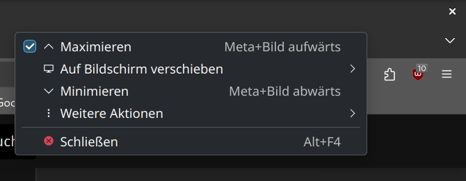

Ein rechtklick mit der Maus auf die Titelleiste führt zu diesem Ergebnis:
In deinen Bildern sieht man zumindest schonmal, dass dein Firefox schlicht nicht den KWin-Decorator benutzt, denn er sieht da ja ganz anders aus. Demnach helfen auch die KDE-Einstellungen nüschd. Das hat nicht generell etwas damit zu tun, ob es eine Qt- oder GTK-Anwendung ist. Jetzt müssen wir also Firefox (und Thunderbird) abgewöhnen, die Titelleiste selbst zeichnen zu wollen.
