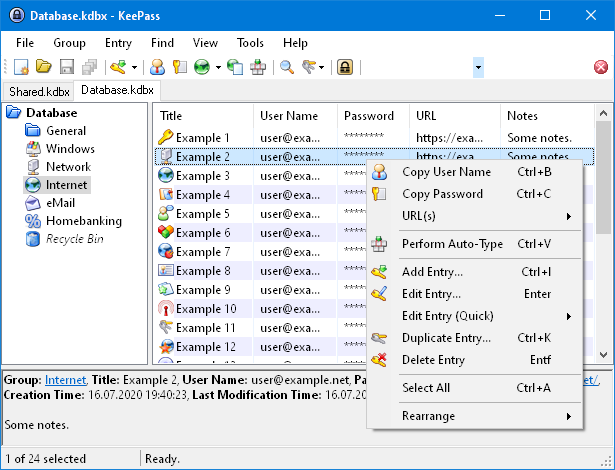

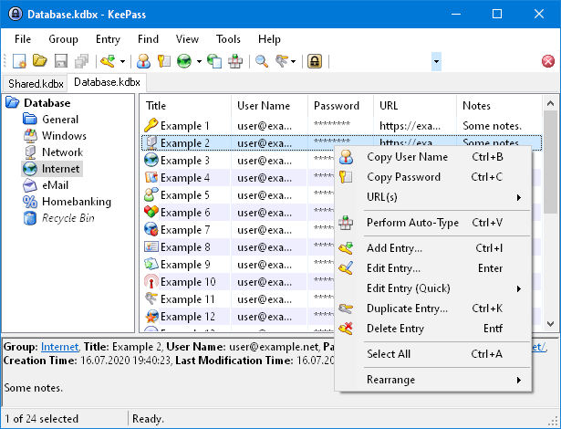

Frage: Welche Plugins verwendet ihr denn - welche sind euch wichtig?
[IMG]https://keepass.info/screenshots/keepass_2x/main.jpg[/IMG]
Bildrechte vgl: https://keepass.info/
