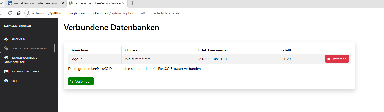

Bei Edge habe ich allerdings Probleme, da verstehe ich nicht welches Plugin ich benötige. Ich habe "KeePassHelper" und KeePassXC-Browser probiert, aber es funktioniert weiterhin nicht. KeePassXC-Browser sagt mir auch dass er nicht zu Datenbank verbinden kann. Finde aber keine Option das einzurichten.

hab nun KeePassXC installiert. hat aber auch ein Plugin für Edge benötigt.

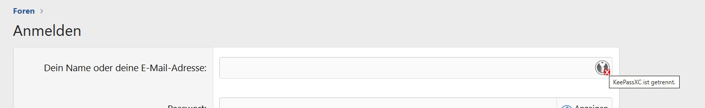

Nach einem Neustart geht nun auch Edge nicht mehr:

Ich nutze KeepassXC mit der Browsererweiterung in Opera + Keepass2Android auf dem Handy und speichere die Datenbank in Dropbox. Es funktioniert seit Jahren sehr gut.
KeepassXC muss laufen, wenn via Browser ein Passwort eingegeben werden soll. Es muss auch die URL oder ein Teil der URL korrekt hinterlegt sein. Ich starte KeepassXC beim Anmelden des Users automatisch im Hintergrund. Dann hat das Browser plugin auch seine Verbindung zur Anwendung.
