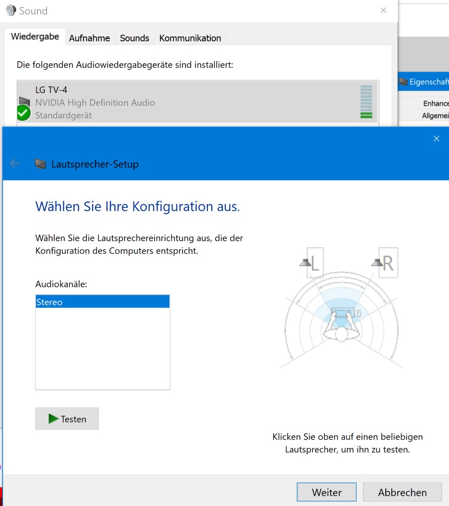

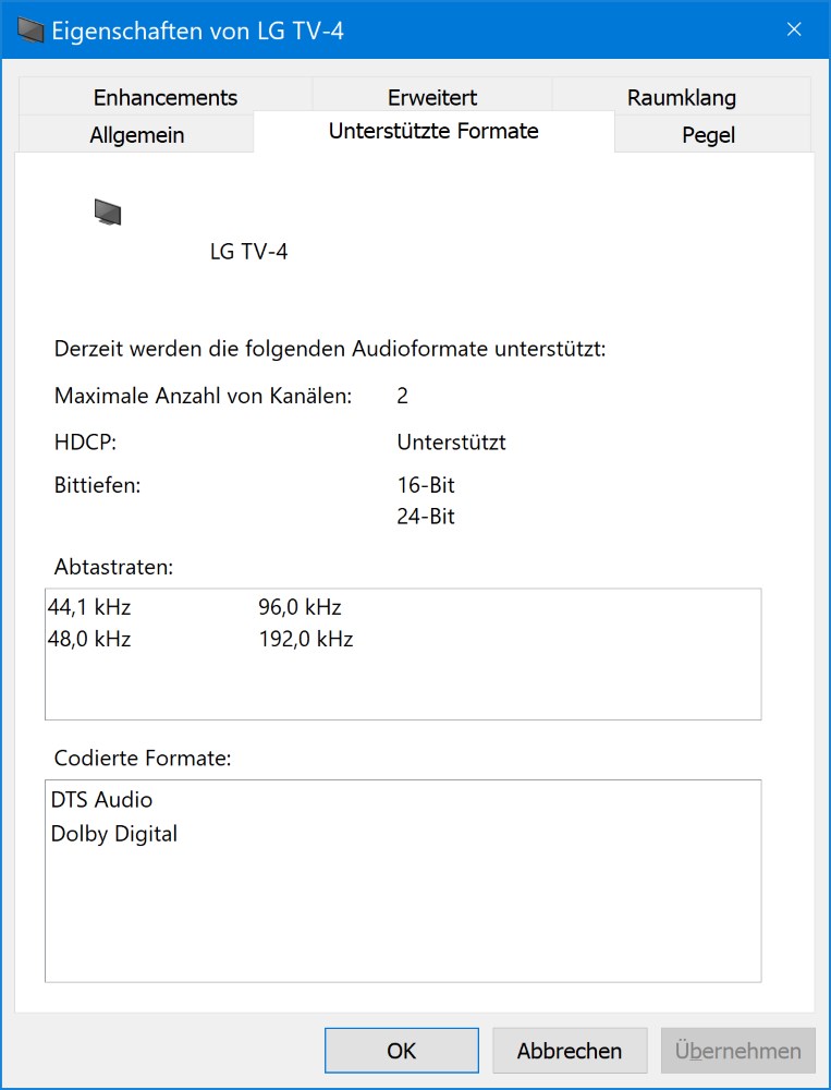

Ich habe dem TV gesagt, dass er den Ton per ARC an den AVR weiterleiten soll, was auch funktioniert. Das Problem ist, dass ich in Windows nur Stereo-Ausgabe wählen kann, 5.1 fehlt (siehe Screenshots).
Eigentlich kann ARC im aktuellen Standard nur kodierte Formate im Mehrkanalton übertragen, d.h. Dolby Digital und DTS, evtl. noch Dolby Digital Plus. Um den AVR mit 5.1 zu versorgen, müsste der PC also so ein Signal ausgeben, das geht, ist aber zum Teil umständlich. 5.1 als direkter Bitstream wäre nur möglich, wenn der AVR direkt verbunden ist. Von daher frage ich mich, wie es vorher lief...vielleicht hat der AVR nur Stereo bekommen und automatisch den Upmixer laufen lassen, sodass man auf allen Kanälen Sound hatte? Dann muss man beim AVR ja nur den Modus umstellen.
