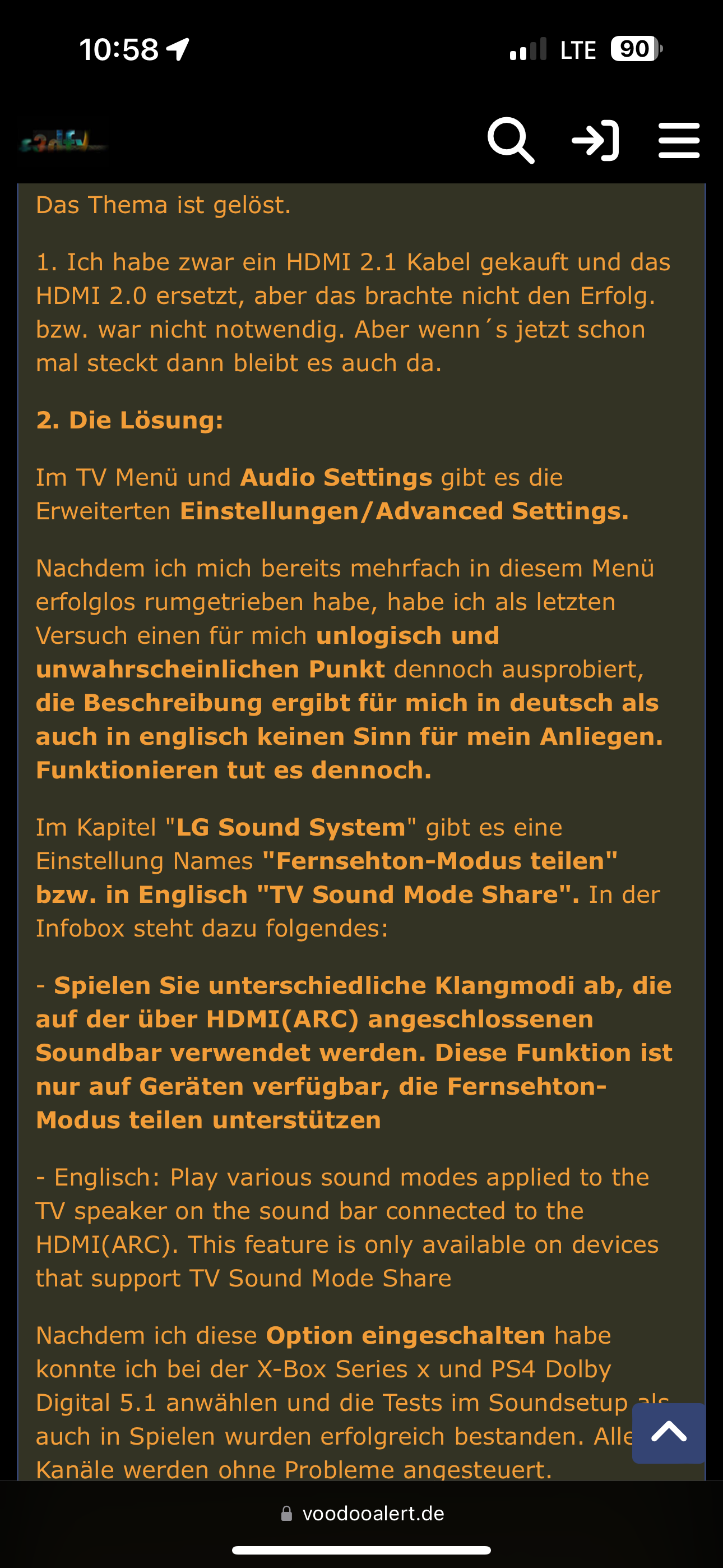

Hallo Leute,
ich habe mir vor kurzem den LG Oled C1 zugelegt, mein Samsung KS8080 war defekt geworden.
Nun zu meinem System:
TV LG Oled C1
AVR ist ein Pioneer VSX1025 in 5.1 mit Canton Kompaktlautsprechern
Blu-Ray Player Samsung BD-J7500
Anschlussart:
Vom Samsung Blu-Ray Player gehe ich mit HDMI an den TV, und mit einem optischen Kabel vom Blu-Ray Player an den Pioneer.
zusätzlich habe ich noch ein optisches Kabel vom TV an den Pioneer angeschlossen.
In den TV EInstellungen habe ich unter Ton ausgwählt, Ton Ausgabe optisch und TV Lautsprecher.
Das Ganze hatte ich auch so bei meinem Samsung KS8080 betrieben, Alles hatte wunderbar funktioniert.
Diese Anschlussart mit den optischen Kabeln habe ich gewählt, dass ich nicht immer zwingend die Lautsprecher aktiv habe, sondern auch mal einfach den TV Sound haben kann, wenn ich das möchte.
So, nun könnte ich denken dass ich das Ganze auch am neuen TV so betreiben kann....ist aber nicht. :D
Beim Blu-Ray Filme schauen funktioniert Alles wunderbar, ich kann nur TV Sound haben oder eben den Sound über die Anlage laufen lassen. Die Tonformate werden auch korrekt in 5.1 ausgegeben, etwa DTS oder Dolby Digital.
Wenn ich nun aber etwa über einen Streaming-Dienst mit der Anlage in 5.1 einen Film starte, der in 5.1 ausgestrahlt wird, kommt am AV-Receiver nur ein PCM 2.0 Signal an. Auch bei Live TV verhält es sich so. Ich habe also nur ein Stereo Signal das da ankommt und weiß nicht genau warum???
In den TV Einstellungen unter Ton habe ich etwas gefunden. Da ist unter dem Reiter LG Sound System, dann Digital Audio Ausgabe.
da steht die Digital Audio Ausgabe PCM. ok das klingt nach dem Problem....allerdings kann ich das nicht anwählen, das ist Grau hinterlegt im Menü, kann also da nichts selbst auswählen.
Jemand eine Idee?

Sorry, ich bin mir zu 99% sicher das das geht.Stecke bitte das Hdmi Kabel am Fernseher in den mit arc gekennzeichneten Port und von dort zum AVR. Dann im Fernseher evtl. noch Einstellen das der Ton über Hdmi übertragen wird.
Dein AVR muss das Tonsignal verarbeiten können, ist ja das selbe wie von einem BlueRay-Player nur das halt das Bildsignal fehlt.

Stecke bitte das Hdmi-Kabel in einen Hdmi-eingang.Danach stellst du die "Trough Funktion" mit Avr für diesen Hdmi-eingang auf aus.Ist das auf An wird das Tonsignal automatisch auf den Fernseher geschoben und der Avr bleibt stumm.
Danach bitte mit Input-select den Hdmi-eingang auswählen.
Arc ist grob gesagt nur das durchschleifen des Tonsignals z.b. im Fernseher, also die Grundfunktion jedes Avr.
Was noch sein kann das der TV über Arc kein tonsignal ausgibt hast du irgendwas zum testen Soundbar z.b.?
