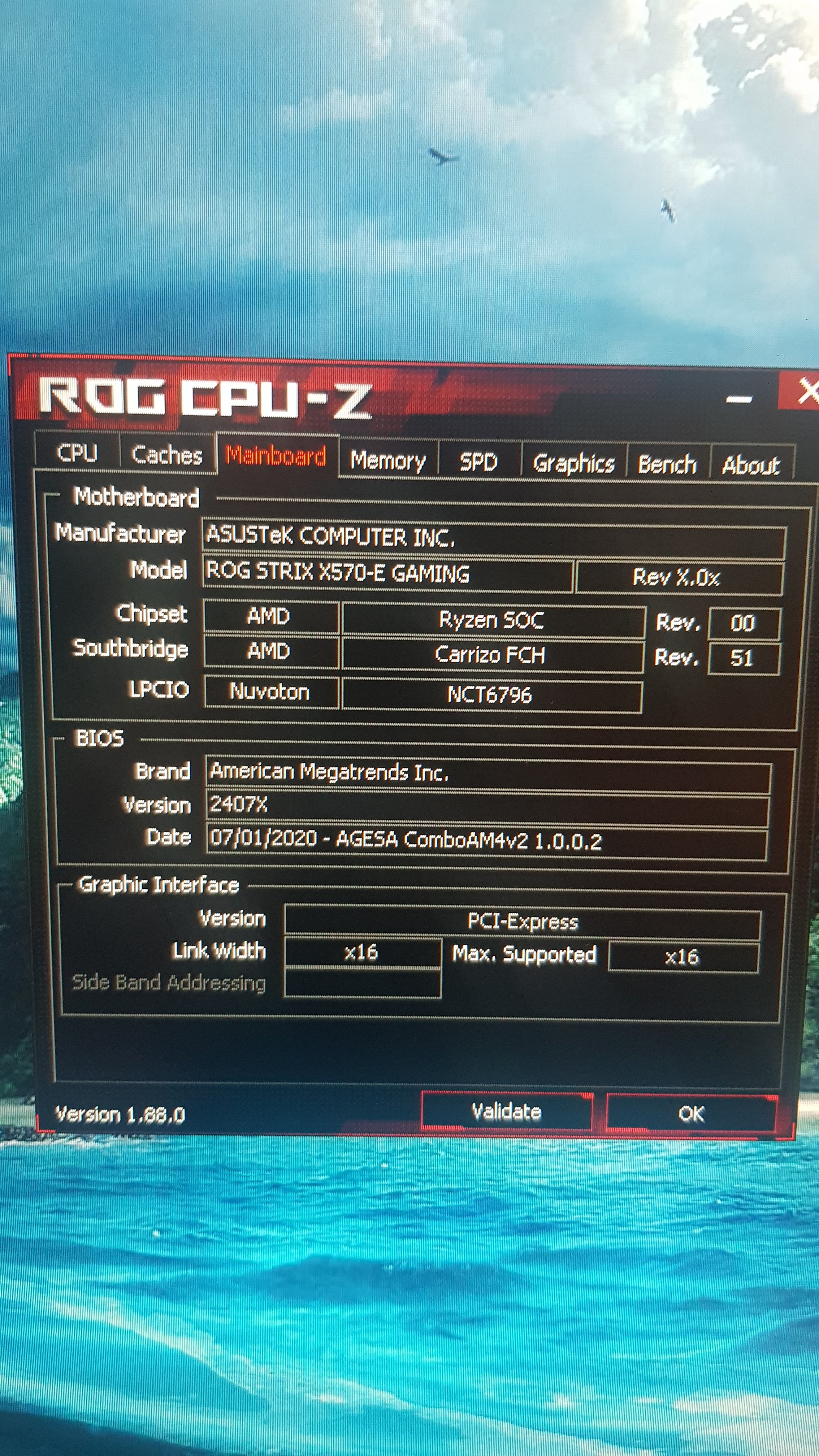

Ps scheinbar geht es jetzt die grüne Lampe blinkt und arbeitet....
So das Bios ist neu alle Einstellungen waren zurück gesetzt, aber es hat nichts gebracht.
Es ist alles wie vorher, man sieht ja sogar die Version.
