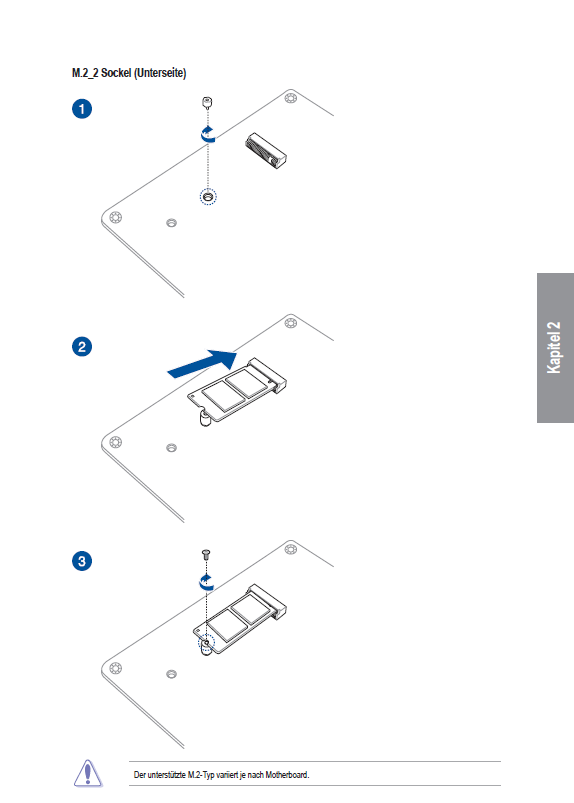

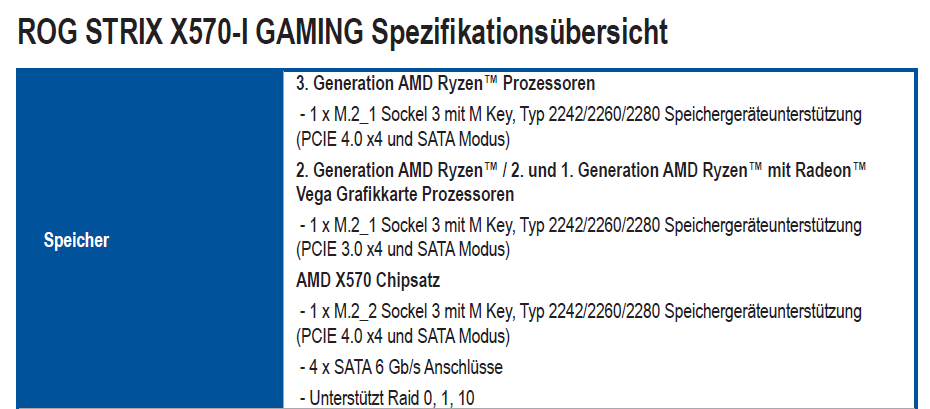

Ich überlege, mir eine zweite M.2-SSD zuzulegen. Nachdem ich die Gebrauchsanweisung meines Mainboards (ROG Strix X570-I Gaming) durchgelesen habe, bin ich mir jedoch unsicher, da es zwei Steckplätze gibt: M.2_1 und M.2_2, die anscheinend unterschiedliche Eigenschaften aufweisen (siehe Anhang).
Auf die M.2_2 sollen Games drauf.
Vielleicht kann mir ja jemand den Unterschied erklären und mir helfen.

Dann solltest du noch mal lesen, ich lese genau das Gegenteil. Beide unterstützen mit einem Ryzen 3rd Gen PCIE 4.0 x4.
Der einzige Unterschied ist:
M2_1 hängt an der CPU, M2_2 am Chipsatz.
Dadurch teilt sich M2_2 die Bandbreite mit all den anderen Geräten, die ebenfalls am Chipsatz hängen; eine (sehr) schnelle PCIe 4.0 - SSD kann also bei gleichzeitigem Traffic über USB, Netzwerk und dergleichen leicht ausgebremst werden.
In der Praxis ist das eher irrelevant.
Reaktionen: Baal Netbeck
Ist doch recht eindeutig.
M2_1 wird von der CPU angebunden und kann entweder PCIe 3.0 sein (wenn alter Ryzen 1xxx oder 2xxx) und ab Ryzen 3xxx ist es automatisch PCIe 4.0. Hingegen kommt der M2_2 direkt vom X570-Chipsatz und ist immer PCIe4.0.

Aber gut zu wissen das ich ohne Probleme eine weitere M2_2 verbauen kann. Lohnt es sich dann noch extra für die M.2 ein Kühlkörper zu kaufen? Auf der Rückseite des Mainboards ist nämlich nichts
Huh? Die M.2-Steckplätze sollten beide auf der Board-Vorderseite liegen und ihr eigenes Kühlblech mitbringen...

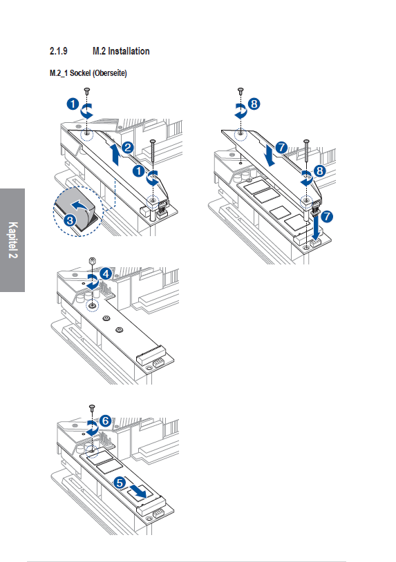

@Araska Kann auch sein das ich den Plan nicht verstehe 🧐
M2_1 ist unter dem CPU-Sockel und M2_2 unter dem 2. PCIe x16-Slot.

1sAMPLE schrieb:
Ich hab es erst jetzt gesehen, ich habe ein X570-I.
Dann kann ein Kühlkörperchen wie der bereits genannte BeQuiet nicht schaden.
