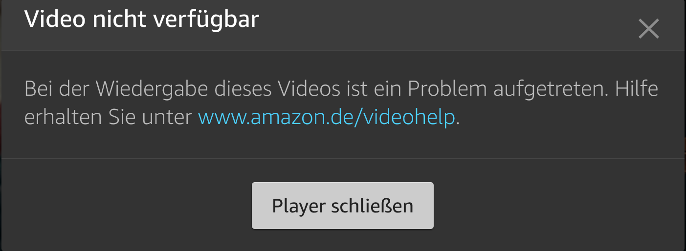

ich habe vor kurzem auf meinem Tuxedo Pulse 14 TuxedoOS neu installiert. Ich war auf Dienstreise und wollte mir dann einen Film auf Prime angucken, leider geht das nicht, da angeblich das Video wohl nicht verfügbar is. Dann wollte ich es bei DisneyPlus versuchen, auch nicht von Erfolg gekrönt.
Eigentlich sollte es doch funktionieren, oder? Ich habe auch schon Chat GPT gefragt, das hat mir jetzt leider nicht geholfen.
Was habe ich schon versucht:
Ich habe mit dem UserAgent rumgespielt.
Alles geupdated und neugestartet.
Soeben habe ich auf Firefox versucht, da geht es leider auch nicht.
Woran kann es liegen? Ich denke mal, es wird etwas sehr banales sein...

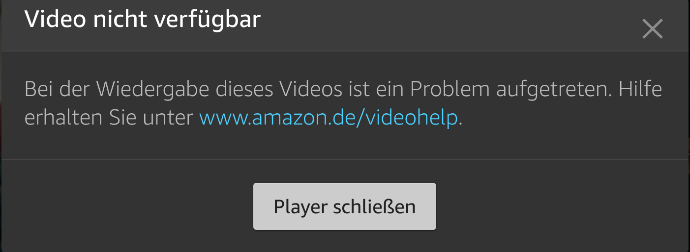

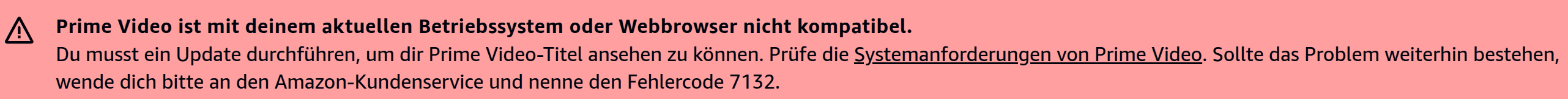

Unter Edge kommt der Fehler das Video sei nicht Verfügbar und in Chrome dass das Betriebssystem oder der Browser nicht unterstützt wird.
Hier geht es auch nicht: https://bitmovin.com/demos/drm
Widevine geht angeblich und ist auf dem neuestem Stand...

Hat das jetzt was mit der Dienstreise zu tun oder an deinem OS? Vermutlich bist du doch inzwischen wieder zu Hause. Klappt's denn dort?
heijck schrieb:
Wenn Du noch dort bist und die einzige Fehlermeldung ist, dass das Video nicht verfügbar ist, dann deutet das ziemlich eindeutig darauf hin, dass Prime und Disney+ den Inhalt einfach in Tschechien nicht zur Verfügung stellen. Softwareseitig sollte beides unter Tuxedo (=fast Ubuntu) eigentlich out of the Box laufen.
Ich hatte bei DRM geschütztem Content mit Firefox immer gute Erfahrungen gemacht, eher als mit Chrome basierten Browsern
Habs rausbekommen. Widevine war wohl nicht richtig installiert. Und unter Wayland funktioniert DisneyPlus und Amazon Prime nicht in Edge. Unter Chrome geht jetzt alles. Schlussendlich hat mir doch ChatGPT geholen.
