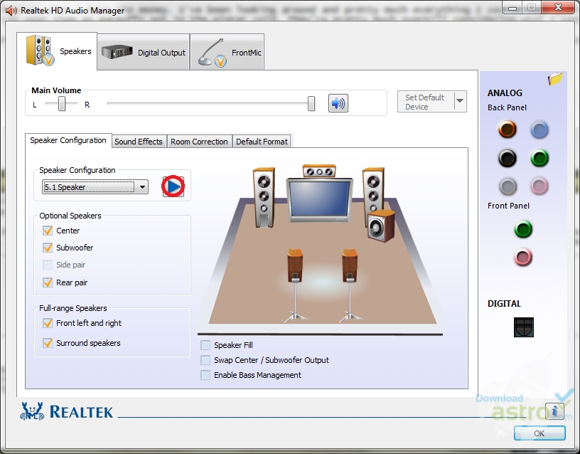

Hast du denn auch mit 7.1 getestet oder war 2.1 eingestellt?
Also generell hat es wohl eher wenig mit der "Qualität" des Motherboards zu tun. Ich konnte schon in den 90ern in CS jeden sound genau Orten ;)
Die Frage ist wohl eher: was für settings nutzt du? Liegt es überhaupt an der Technik oder an deinem Gehör? Liegt es am Spiel? Vieles ist möglich.
Das Testgebimmel auf den Kanälen sollte auch beim Surround Headset nachvollziehbar sein...
Wenn das da klappt, sollte das auch Ingame funktionieren.
Oft kann/muss man im Game Soundsetup dann auch 5.1 vorwählen...
