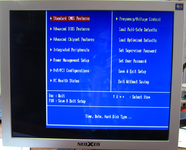

Heute hatte ich eine Idee. Ich hatte noch einen uralten Test-PC stehen. Den habe ich angeschlossen und den neuen BenQ-LCD am VGA-Port. Was soll ich Euch sagen, angeschaltet und ich sah den Bootscreen. Dann habe ich den alten LCD an den VGA-Port der ATI-Karte angeschlossen (daran hatte ich noch nie den LCD angeschlossen) und dann sah ich dieses Bild, total verschoben und verzerrt (siehe Anhang). Auch Autoadj. am Monitor hat nichts geändert. Erst als die Windowstreiber geladen wurden, war das Bild wieder normal. Jetzt frage ich Euch, ist sie defekt oder kann man irgendwo was einstellen?
