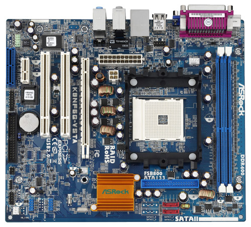

ok kurze vorgeschichte
Hardware:
AMD Athlon 64 X2 6400+ Black Edition
Asrock NF6G-VSTA
4 GB DDR2 800er Kingston HyperX
AMD 5750 von MSI
650W NT von LC (jaja chinaböller...bisher nie probleme gehabt)
Der Rechner von meinem Vater ist grundsätzlich ziemlich warm geworden, sprich CPU bei 60° unter windows, 80° unter last,
also hab ich mal den plan gefasst die wlp zu tauschen und alles sauber zu machen.
den CPU kühler brauchte ich nicht abbauen, es war ein nipsel vom retentionmodul abgebrochen, zum glück der untere ansonsten hätte der kühler die graka wohl erschlagen. ok problem gefunden, neues retentionmodul geholt und eingebaut, passt sitzt wackelt hat luft, denkste... rechner nachm zusammenbau wieder gestartet, kein bild, alles nochmal kontrolliert, nope kein bild
andere grafikkarte genommen, kein bild, kein piepsen, rechner fährt hoch wie gewohnt, gibt nur kein bild, er fährt auch nach dem betätigen der powertaste "normal" runter
ich hab zur sicherheit nochmal den bildschirm getestet, der läuft einwandfrei
was mich verwirrt:
- kein piepsen beim hochfahren
- scheinbar normales rechnerverhalten
- vorher gabs auch keine probleme, ausser das die temperatur der cpu recht hoch war
- alles doppelt und dreifach kontrolliert es ist nichts vergessen worden
- das board und die restliche hardware sehen sehr gut aus (kondensatoren, spulen etc)
ok, ich weiss natürlich dass die hardwarekomponenten durchaus alt sind, aber es verwirrt mich trotzdem, jemand nen sinnigen vorschlag ?
mfg
blakk87
Hast du den Monitor mal an den Grafikausgang des Mainboards gesteckt? Könnte ja sein, dass der PCIe-Port nen Klacks hat und die Grafikkarten nicht mehr erkennt. Spontan fällt mir leider sonst nichts ein :/

smashbrot du bist mein held des tages, vielen dank für den onbardhinweis, hab mal wieder den wald vor bäumen nicht gesehn ;)
ok habe eben mal die onboardgrafiklösung angeklemmt und es läuft
falls es wen interessiert die cpu ist nach 5-10 mins prime auf 52°C bei 24 °C raumtemperatur
also vielen dank für die tips/hilfe und euch einen schönen tag
