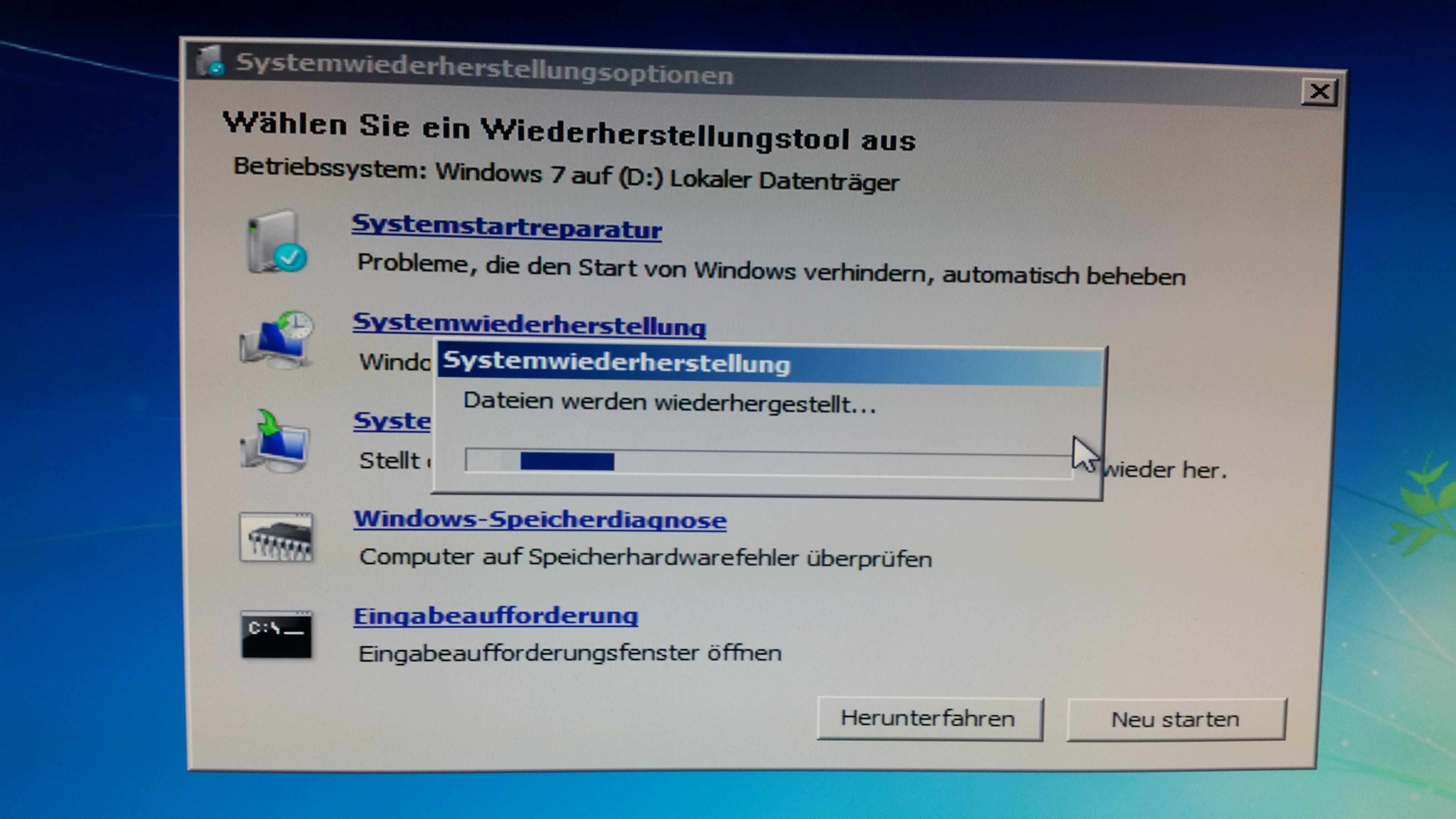

Hallo im Forum,
auch wenn es ähnliche Themen schon gibt, ich habe noch keine Lösung gefunden. An meinem Backup-PC habe ich heute eine externe Festplatte zur Sicherung angeschlossen. Festplatte wurde, wie immer soweit erkannt und ich wollte Dateien auf die Platte kopieren. Ein paar Sekunden nach Strg+V kam ein Bluescreen (siehe Bild) und der PC lies sich seit dem nicht mehr starten. Die externe Fesplatte inkl Front-USB-Anschluss habe ich kurz danach vom Mainboard getrennt. Später habe ich USB im BIOS noch komplett deaktiviert. Hat aber keinen Unterschied gemacht. In den abgesicherten Modus startet der PC genauso wenig wie normal.
Also erst mal alle autom. Windows-Reparaturversuche durchlaufen lassen. Alle Reparaturversuche sind jedoch fehlgeschlagen. Der Widerherstellungspunkt von gestern lässt sich auch nicht wiederherstellen. Bei "betroffenen Programmen" werden nur Treiber angezeigt. Dabei ist mir aber aufgefallen, dass, je nach Reparaturtool, die Windowsdateien entweder als in auf E: oder D: liegend angezeigt werden, aber außer im Wiederherstellungspunkt nie auf C, wo sie sind (siehe Bilder). In der Eingabeaufforderung wird das Windows-Laufwerk immer als "X" bezeichnet.
Die Festplatte (Samsung SSD EVO 850 250GB) ist in Ordnung, CHKDSK /r und /f haben keine Fehler angezeigt. Edit; Gerade noch ein Screenshot von CrystalDiskInfo über PC vom Kollegen angehängt. Arbeitsspeicher ist laut Windows-Arbeitsspeicherdiagnosetool auch in Ordnung. Im Moment versuche ich es noch mit sfc /scannow, was auch noch nicht wollte.

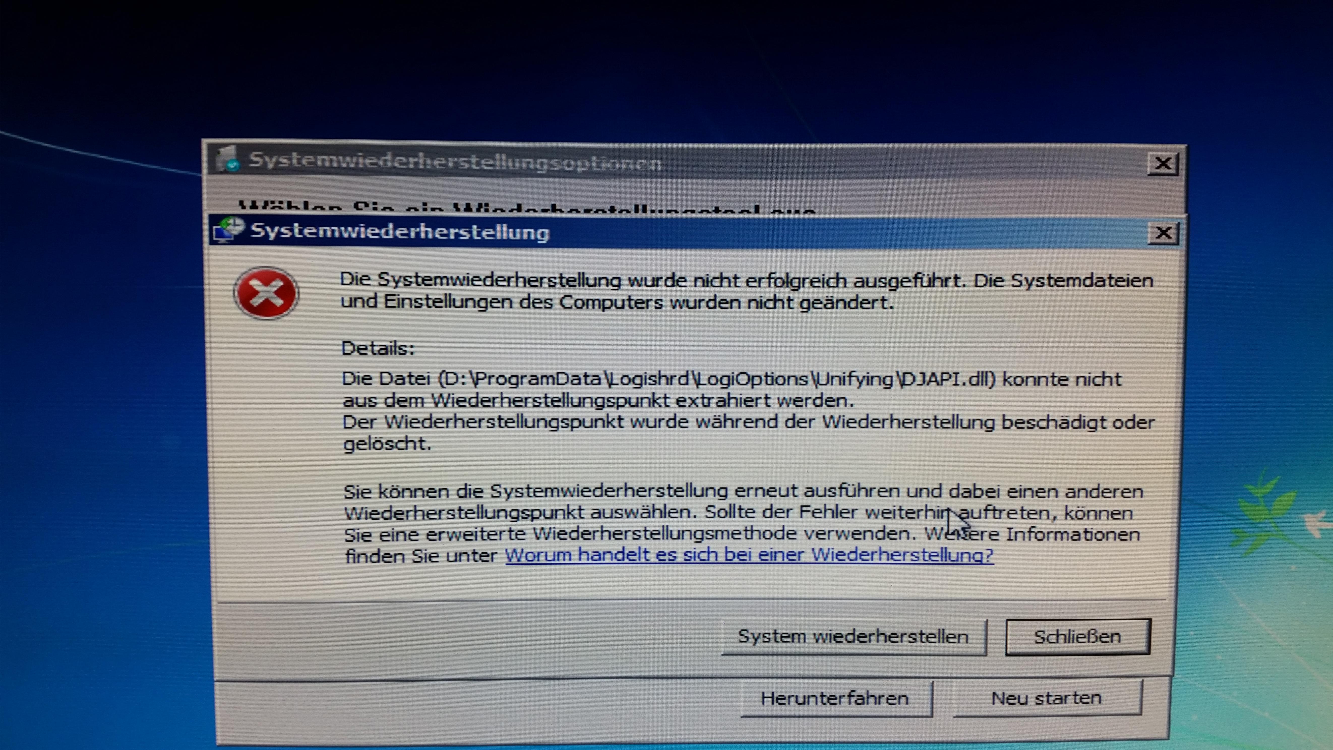

Hier paar Fehlermeldungen aus den angehängten Bildern:

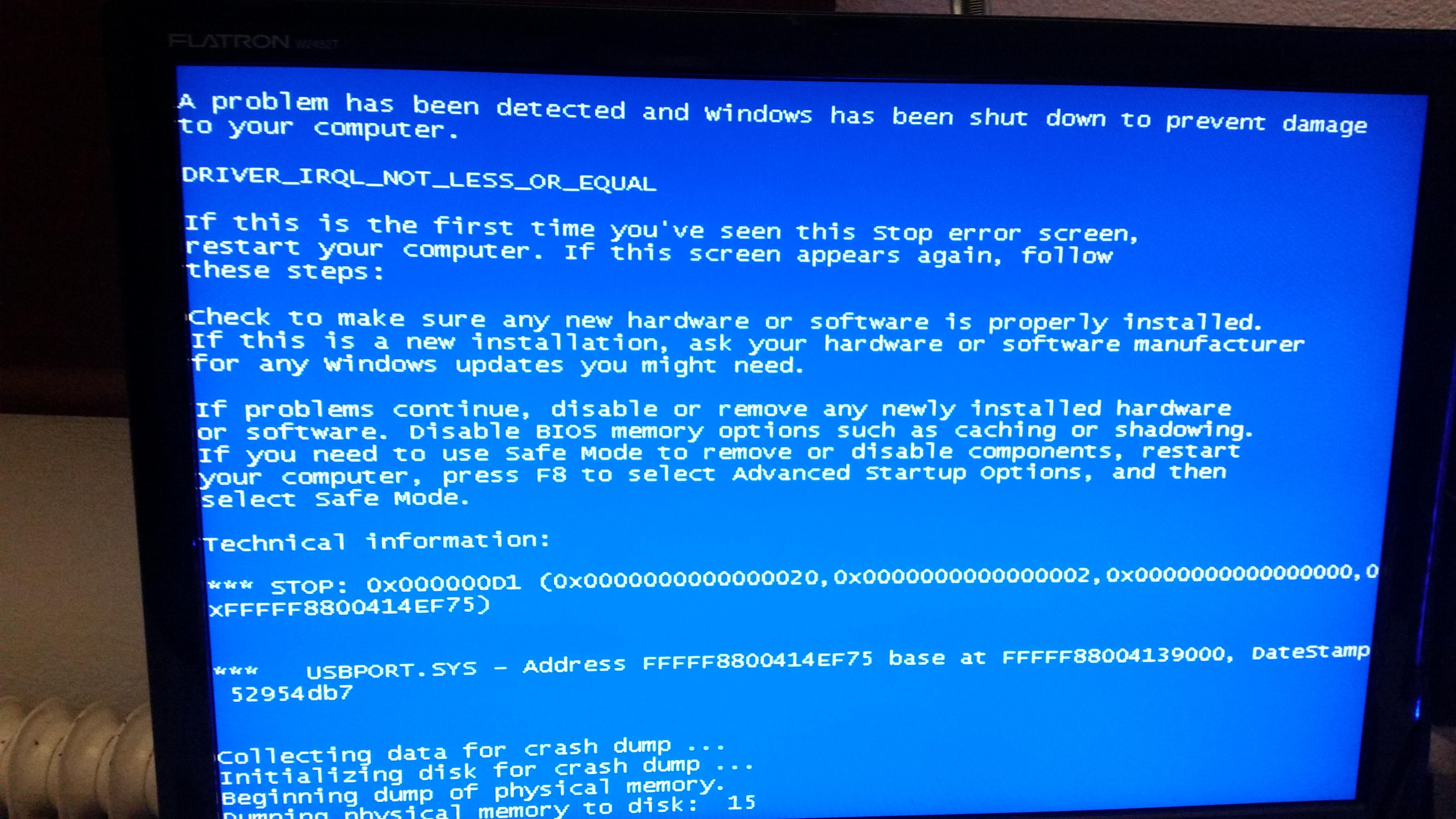

Bluescreen
DRIVER_irql_NOT_LESS_OR_EQUAL
USBPORT:SYS
Die Datei D:\ProgramData\LogiOptions\Unifying\DJAPI.dll konnte nicht aus dem Wiederherstellungspunkt extrahiert werden.

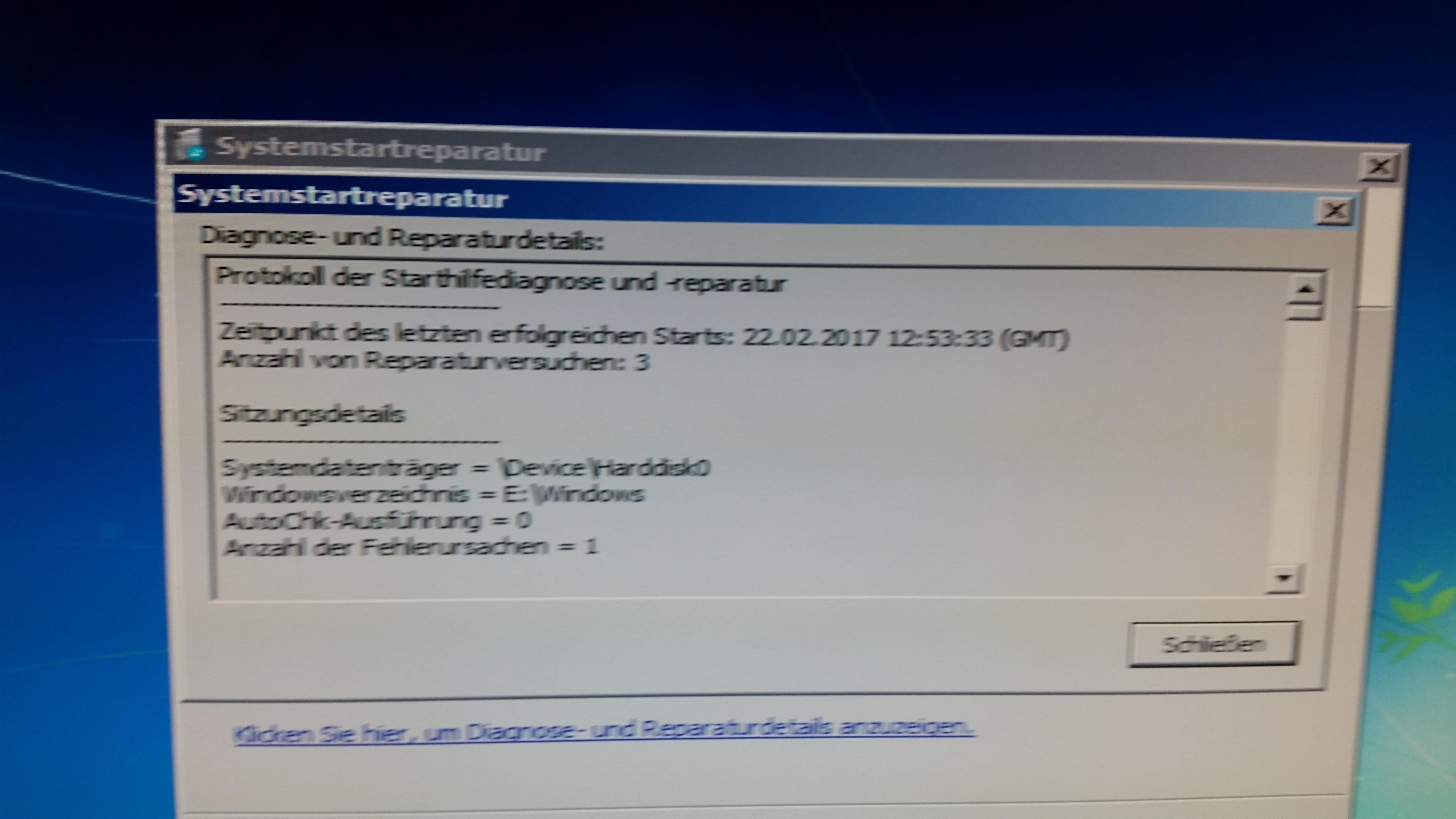

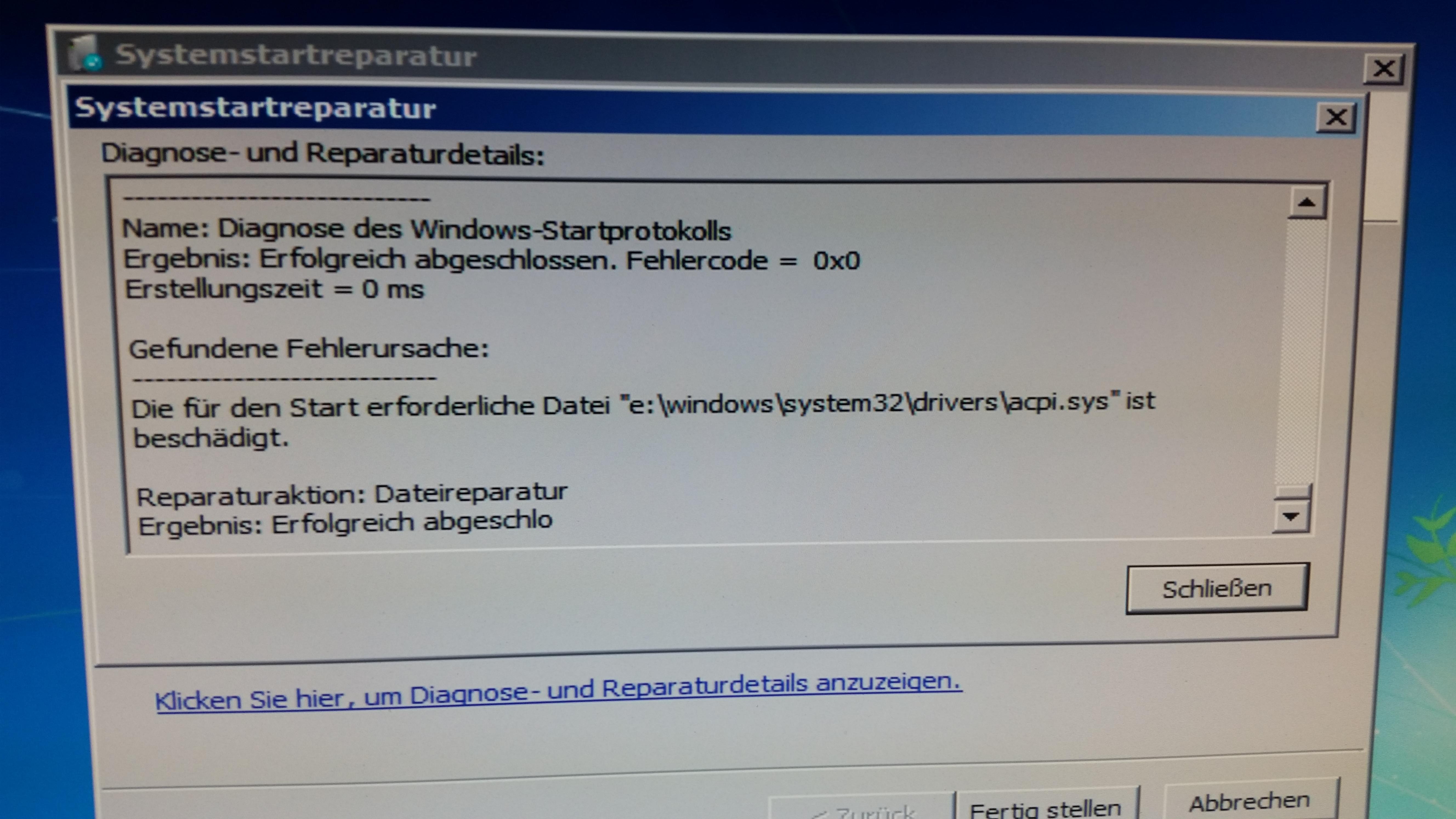

Diagnose-und Reparaturdetails erster Durchlauf
Systemdatenträger = \Device\Harddisk0
Windowsverzeichnis = E:\Windows
Anzahl der Fehlerursachen = 1
Diagnose-und Reparaturdetails weitere Durchgläufe
Die Für den Start erforderliche Datei "e:\windows\system32\drivers\acpi.sys" ist beschädigt.
Reparaturaktion: Dateireparatur
Ergebnis: Erfolgreich abgeschlo

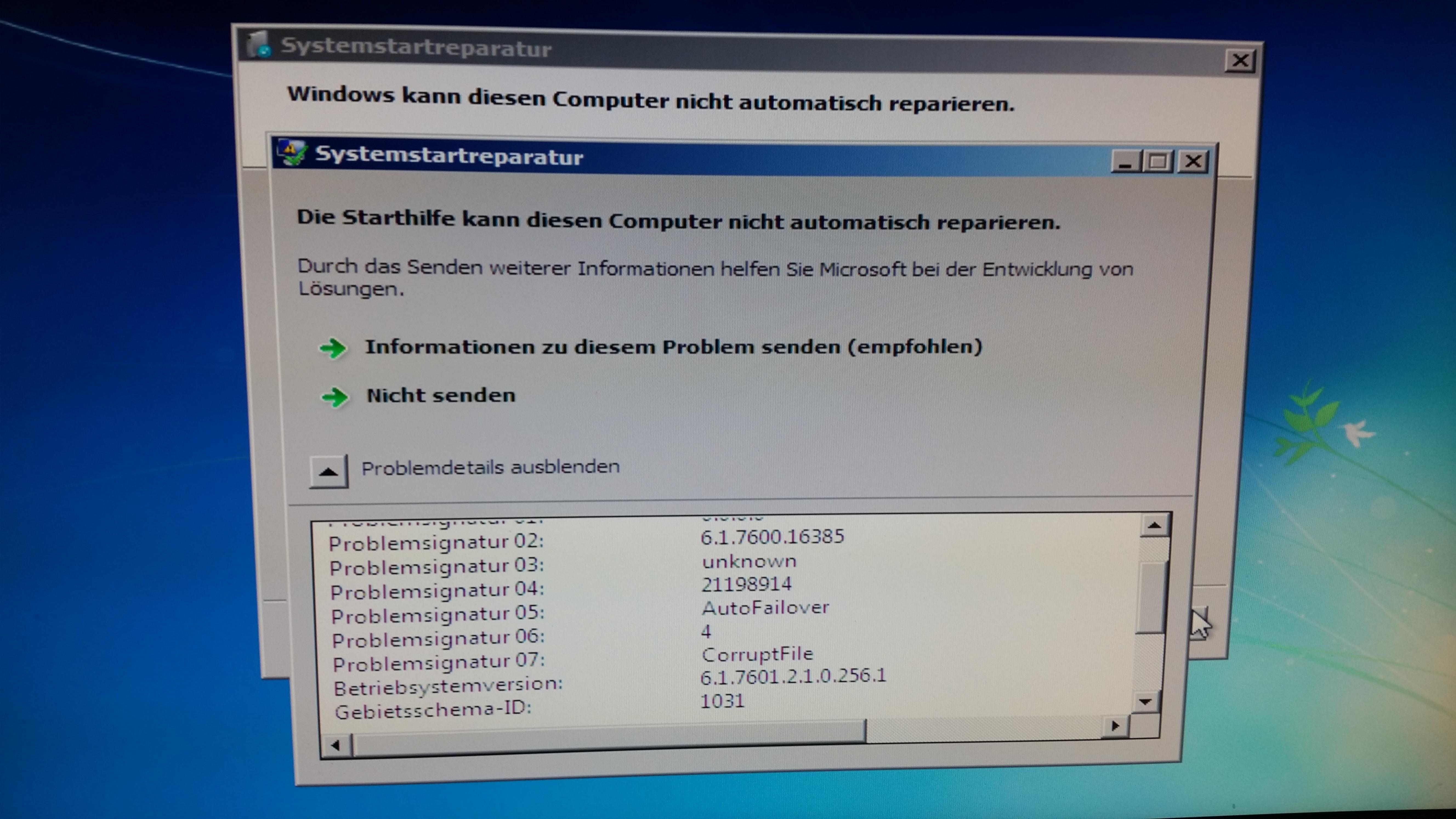

Die Starthilfe kann diesen Computer nicht automatisch reparieren.
Problemereignisname: StartupRepairOffline
Problemsignatur 01: 0.0.0.0
Problemsignatur 02: 6.1.7600.16385
Problemsignatur 03: unkown
Problemsignatur 04: 21198914
Problemsignatur 05: AutoFailover
Problemsignatur 06: 3, beim Durchlauf danach 4
Problemsignatur 07: Corrupt file
Betriebsystemversion 6.1.7601.2.1.0.256.1
Gebietsschema-ID: 1031
Der PC startet nicht weil dir exakt der selbe Bluescreens angezeigt wird oder wegen etwas anderem?

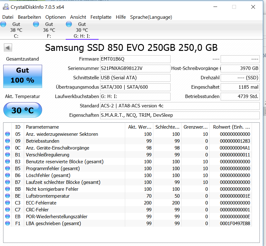

Die SSD schon, hat aber einen CRC-Fehler gemeldet, es gibt höchstwahrscheinlich ein Problem mit dem Sata-Kabel. Stecke das Kabel ab und nochmal fest dran. Sollten die Rohwerte steigen, muss das Kabel ersetzt werden.

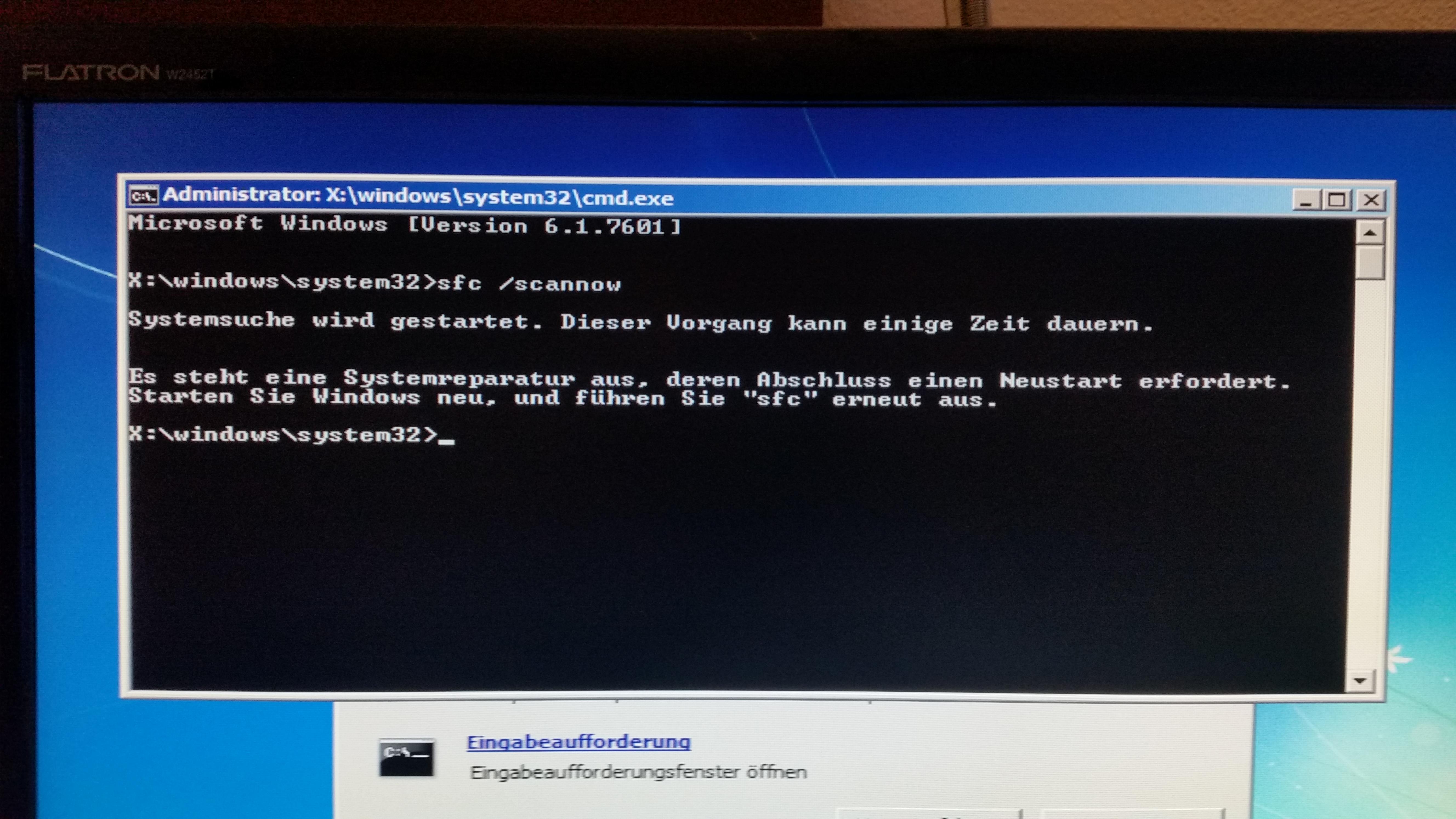

Du scannst ja auch das falsche System. Du musst sfc angeben, welches System du scannen möchtest: http://www.thewindowsclub.com/run-system-file-checker-safe-mode-boot-time
Also auf dem Screenshot von CrystalDiskInfo war die Fesplatte an einem PC einen Kumpels über ein externes USB-Gehäuse an USB angeschlossen. Gilt der CRC-Fehler auch für den vorherigen Anschluss an meinem PC? Oder zeigt das den aktuellen Status an dem PC, wo die Platte angeschlossen ist? An meinem PC kann ich CrystalDiskInfo ja nicht starten, wenn er nicht bootet.
Ok, Probier ich später nochmal.

Der CRC-Fehler kann natürlich auch durch den Umbau entstanden sein. Die HDD merkt sich die Fehler lebenslang.

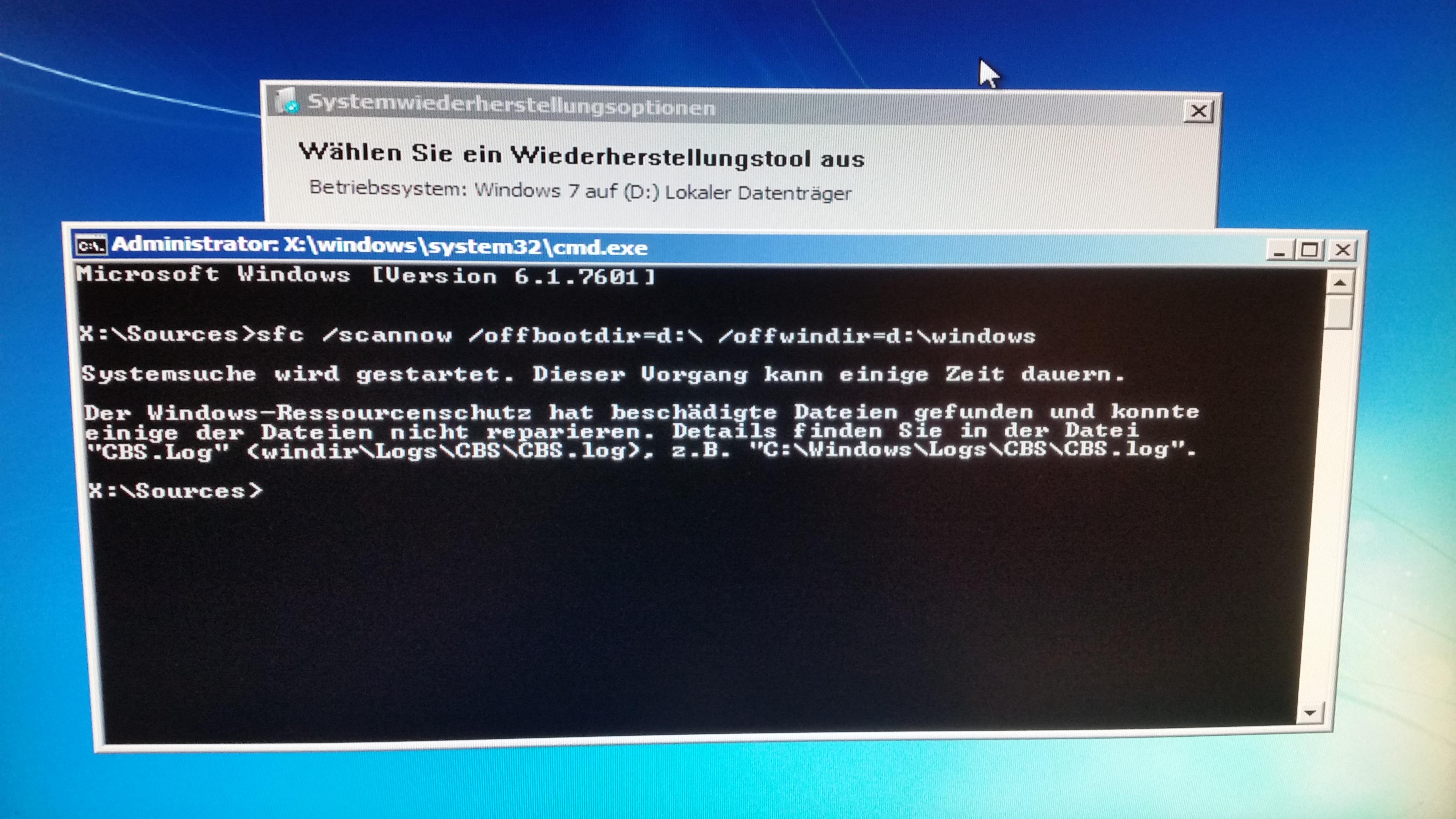

SFC habe ich jetzt (diesmal mit angegebenem Pfad) durchlaufen lassen aber es konnte die fehlerhafte Datei auch nicht wiederherstellen. "Der Windows-Recourcenschutz hat beschädigte Dateien gefunden und konnte eigige der Dateien nicht reparieren" Jedoch finde ich keinen aktuellen CBS-Log. Es wird das Datum von vorgestern angezeigt, als noch alles funktioniert hatte. Ist doch auch nicht richtig? Wird der Log gar nicht gespeichert, wenn ich sfc ohne Boot über die Kommandozeite starte? Die Systemzeit ist korrekt eingestellt. Hab es gerade nochmal durchlaufen lassen und ist immer noch identisch zu dem log davor. For some reason, in Windows 10, integrity violations weren’t logged when SFC was run in offline mode.<- werden dort wohl auch nicht geloggt. Aber ich hab ja Win7 statt Win10. Die SMART-Werte der SSD sind identisch geblieben. Liegt es wohl nicht am Kabel. Ich werd es dann nochmal über die Upgrade-Funktion der Win DVD probieren.

Das Log wird im Systemverzeichnis des laufenden System gespeichert, also in diesem Fall nicht unter D:\Windows... sondern C: oder X:.
cd %windir% sollte dich dort hinbringen.
Ein Upgrade funktioniert nur aus einem laufenden Windows heraus.
Ich hab ja kein laufendes System, sondern die Inst-DVD gestartet und damit cmd.exe ausgeführt. Dort wird Windows ja als auf D installiert angezeigt (siehe Screenshot Beitrag davor). Probeweise habe ich dort mal direkt nach SFC type D:\Windows\Logs\CBS\CBS.log eingegeben und es wird mir der selbe Text wie in dem Code oben angezeigt. Unter C:\...\CBS.log oder X:\...\CBS.log findet die Konsole nix. An einem anderen PC angeschlossen existiert in der Festplatte (Suchfunktion) nur eine CBS.log. Die Log Datei scheint tatsächlich nicht gespeichert zu werden.
Der Hinweis mit dem laufenden System war zu deinem Upgrade-Vorhaben. Das ist nunmal eine zwingende Vorraussetzung.
Die CBS.log wird definitv nicht auf dem Zielsystem erstellt, da brauchst du nicht suchen. Wenn du die Platte an ein anderes System hängst, sollte das Log eigentlich unter C:\Windows\Logs\CBS\CBS.log erstellt werden.

Bisher ist der CRC-Fehler der SSD am auffälligsten und kann auf einen defekten Controller hindeuten (es könnte aber auch das Kabel sein).
Lade dir mal PartedMagic, und mach einen Screenshot von den Smart-Werten (Programm DiskHealth). Das kann auch den Selbstest der SSD anstoßen.
