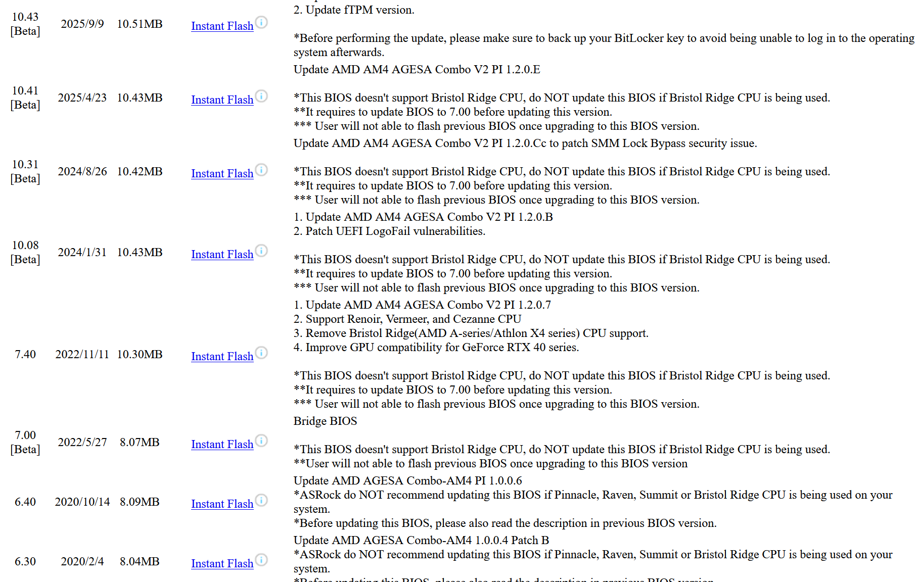

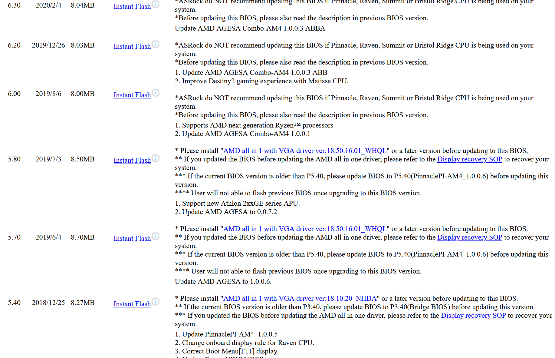

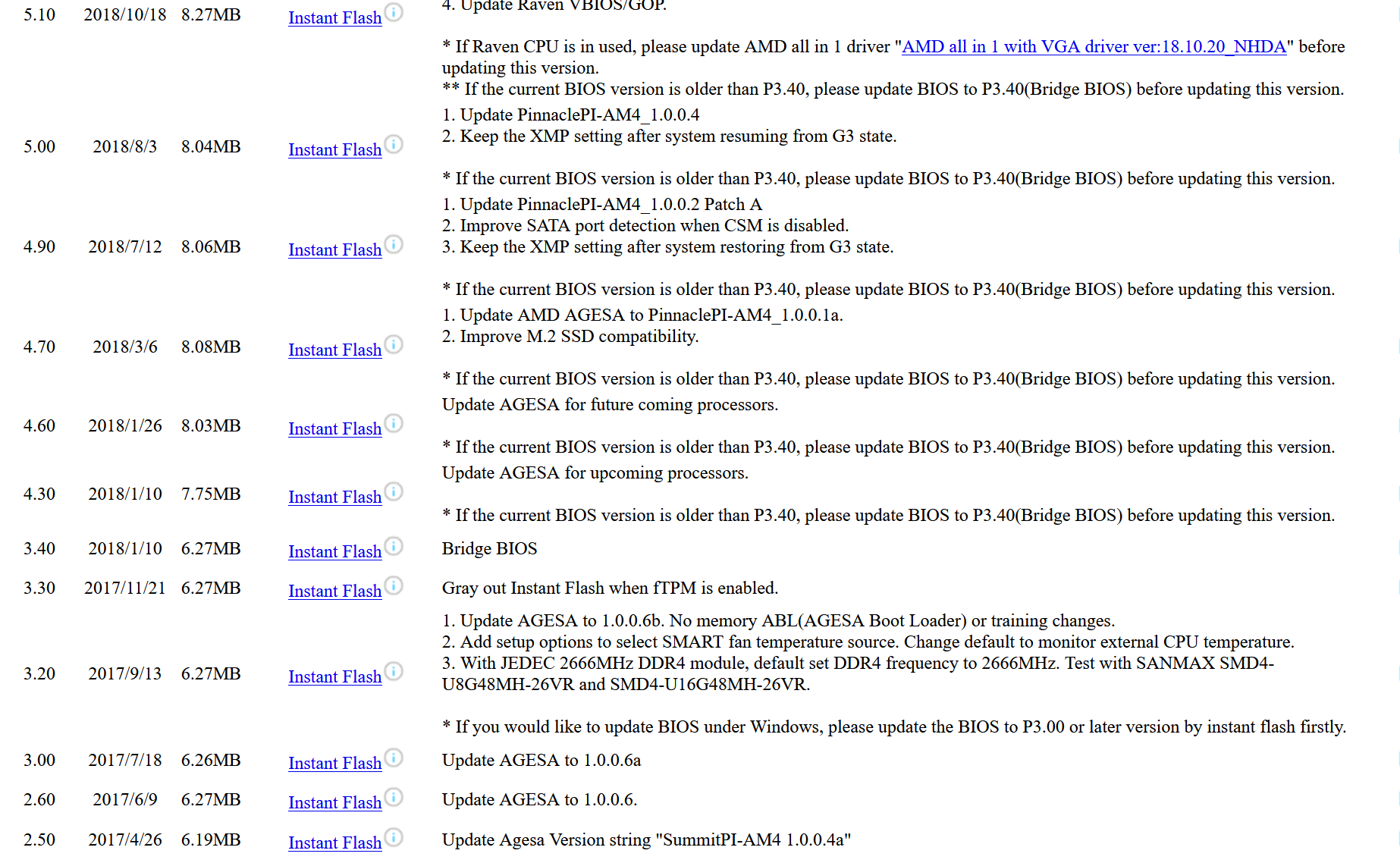

Angehängt die BIOS Versionen von der AS Rock Seite.

Kann das sein, dass die Unterstützung für Deine CPU rausgeflogen ist?
In den Notizen steht, das Du das nicht updaten sollst, wenn Du eine Summit Ridge-CPU hast, und der 1600x ist so eine...
@Elderian das steht nicht da.
Es steht nur da, dass es nicht empfehlenswert ist, was bei der aktuellsten Beta Version nicht mehr dabei steht.
Kurzum, ich würde an Deiner (@Testdriver001) Stelle auf die letzte Beta aktualisieren. Ist eh nötig, wegen der TPM 2.0 Thematik bei manchen Spielen.

Downgrade ist nicht nötig. Im Gegenteil, ich empfehle unabhängig von dem Problem auf die neuste Version 10.43 [Beta] vom Bios zu updaten. Damit hast du dann auch wirklich die neuste AGESA Version und in Sachen Stabilität macht das keinen Unterschied zur 7.40.

Also Summit Ridge ist verbaut, da steht dann doch nur "not recommended".

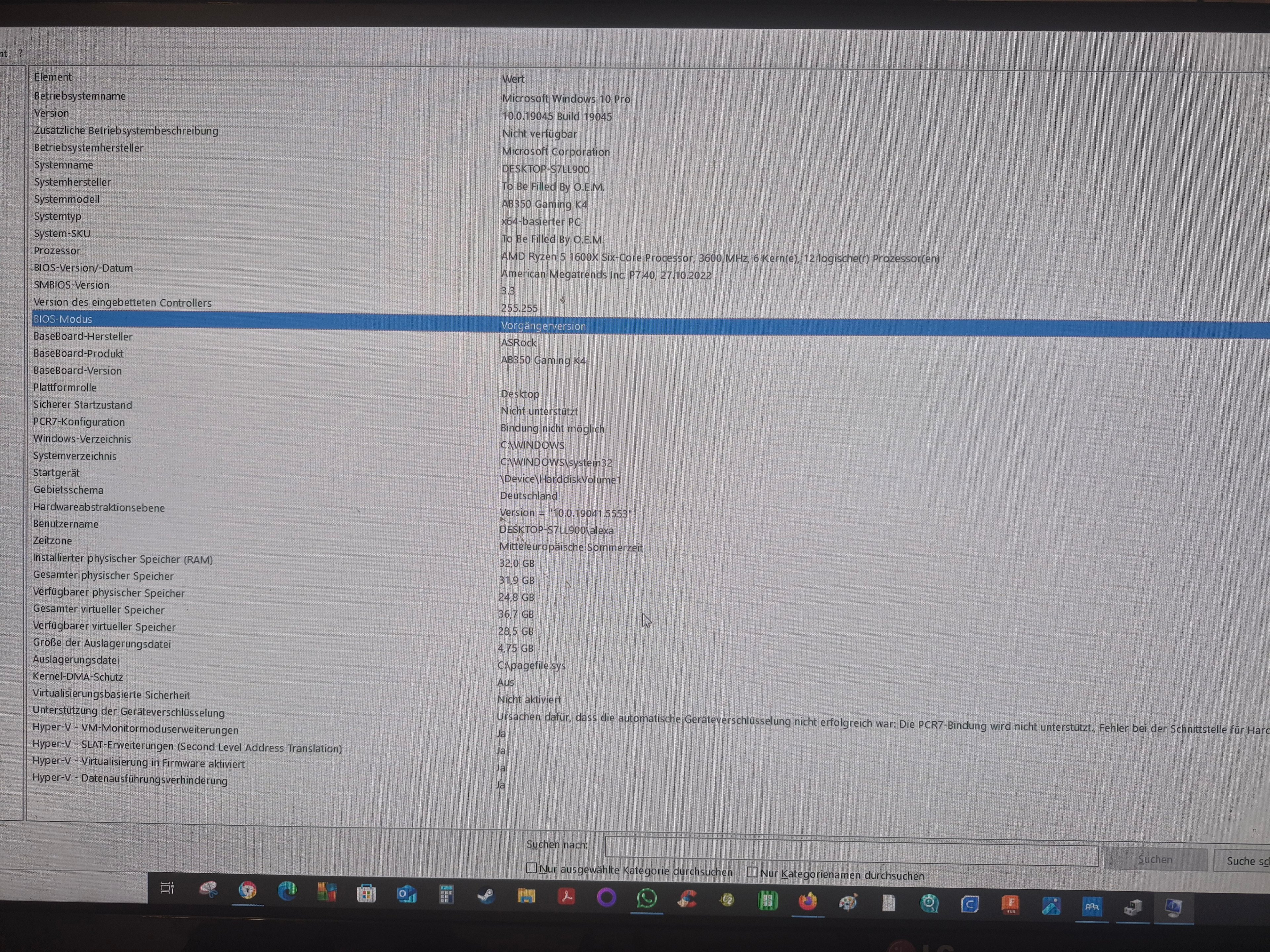

Ich hab das hier mal rausgelassen:
BIOS Modus - ist Vorgägerversion also wohl Lagacy oder?
Was interessant ist:
Unterstützung der Geräteverschlüsselung: Ursache das die Geräteverschlüsselung nciht erfolgreich war. PCR7-Bindung wird nicht unterstützt.Fehler bei der Schnittstelle für Hardwaresicherheitstest. Das Gerät unterstützut kein Modern-Standby. Unzulässige Dma fähige busse.....
Könnt Ihr damit was anfangen?
