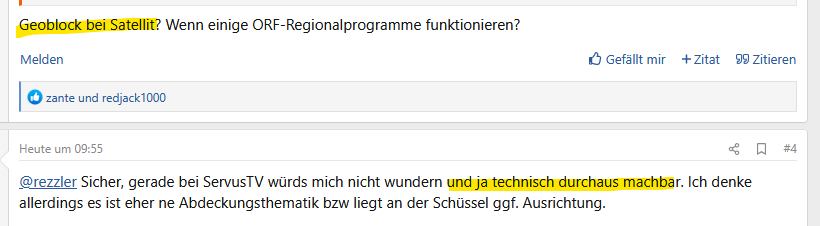

Mojo1987 schrieb:
Am wahrscheinlichsten ist das es schlichtweg nicht empfangbar ist wegen Abdeckung. Je nachdem wo in Griechenland du bist, kanns mit Astra eng werden.
Noch dazu kanns auch einfach ein Geoblock sein.
Geoblock bei Satellit? Wenn einige ORF-Regionalprogramme funktionieren?
Reaktionen: konkretor, acidarchangel, AB´solut SiD und 2 andere
@rezzler Sicher, gerade bei ServusTV würds mich nicht wundern und ja technisch durchaus machbar. Ich denke allerdings es ist eher ne Abdeckungsthematik bzw liegt an der Schüssel ggf. Ausrichtung.
Aber ohne mehr Infos zu Standort und Anlage schwierig.
