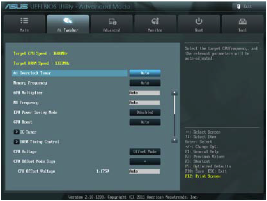

beim Ausloten der verschiedenen Funktionen meines neu erworbenen Motherboards "Asus F2A85-M" ist mir aufgefallen, dass das sowohl auf der Verpackung als auch im Handbuch angepriesene "GPU Boost" bei mir weder im BIOS noch in den Optionen der "Asus AI Suite II" auftaucht. Nur der ausgeschriebene "GPU Boost Switch" auf dem Motherboard selbst ist vorhanden und lässt sich auch einschalten.
Wisst ihr weshalb mir die Einstellungsmöglichkeiten dazu im BIOS und in der AI Suite II verwehrt bleiben? Als Chipsatz verwende ich die APU "A10 5700" von AMD und wollte mit dem "GPU Boost" etwas mehr Leistung aus der integrierten Grafikeinheit herausholen.

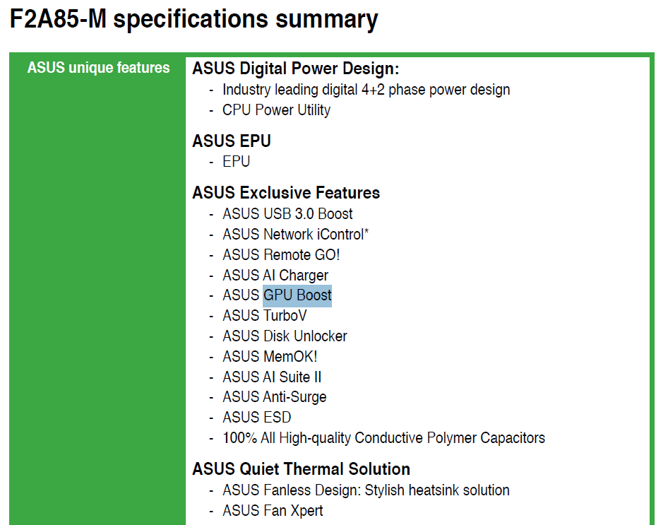

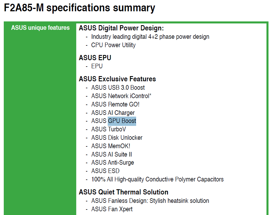

Im Handbuch ausgewiesene Features des F2A85-M

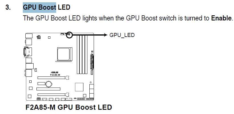

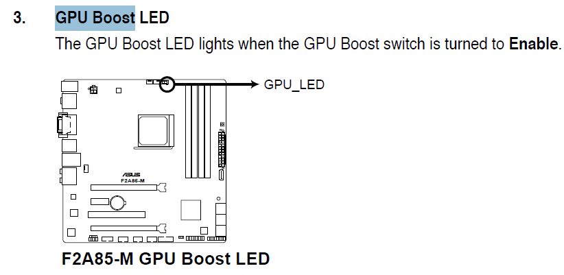

Der "GPU-Boost-Switch" auf dem Motherboard

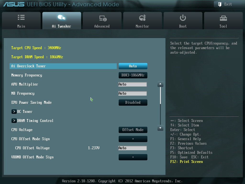

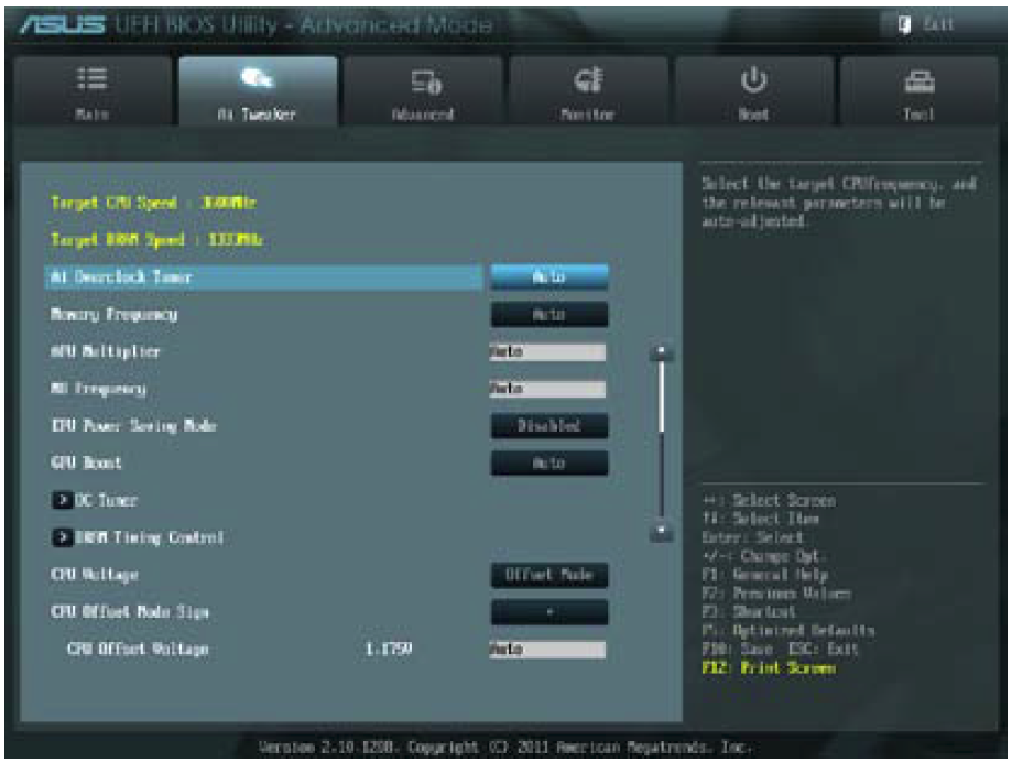

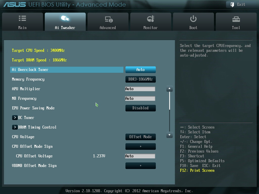

Beispielbild aus dem Handbuch fürs F2A85-M. Man sieht hier den Eintrag GPU-Boost.
Bei mir fehlt der GPU-Boost-Eintrag komplett an der Stelle.

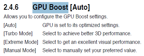

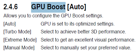

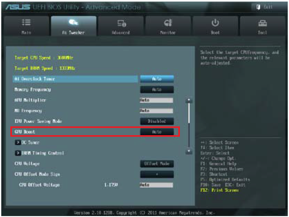

Die möglichen GPU-Boost-Einstellungen im BIOS laut Handbuch

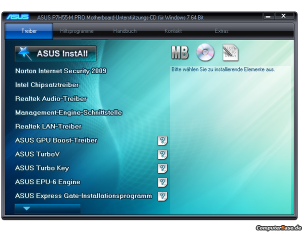

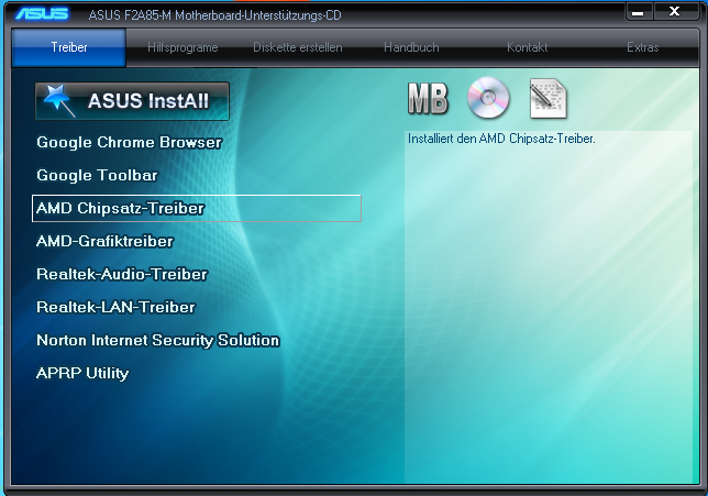

Treiber auf der mitgelieferten Treiber-CD des F2A85-M ohne Verweis auf GPU Boost
Treiber des P7H55-M Pro zum Vergleich: Hier wird extra ein "GPU-Boost-Treiber" zum Installieren angeboten.

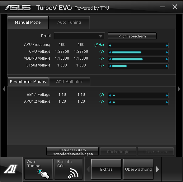

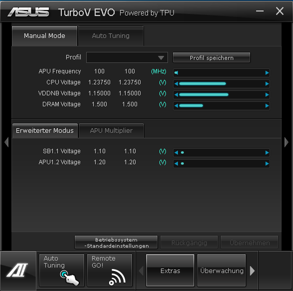

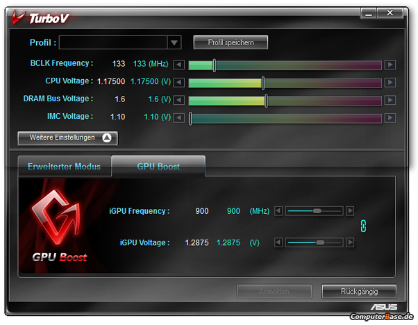

Der TurboV-Reiter der AI Suite II beim F2A85-M ohne GPU Boost

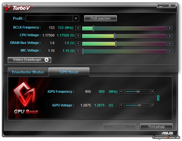

Der TurboV-Reiter des P7H55-M Pro mit GPU-Boost-Funktion

Nach einigem Herumprobieren habe ich folgendes herausgefunden:
Beim Betätigen des GPU-Boost-Switches auf dem Mainboard taktet das ganze System um 3% hoch (CPU/GPU/RAM). Genau das gleiche lässt sich erreichen, wenn man bei der AI Suite II auf "AutoTuning" klickt oder im BIOS die Voreinstellung "Asus Optimal Mode" auswählt.
Es gibt hier praktisch drei verschiedene Möglichkeiten, um das System um denselben Faktor zu übertakten. Direkt über einen Schalter, übers BIOS oder über eine installierte Software. Leider summiert sich der Effekt nicht, wenn man alle drei Varianten gleichzeitig aktiviert hat ;)
Das erklärt natürlich nicht, weshalb mein BIOS den GPU-Boost-Eintrag nicht aufweist und mir damit auch die möglichen Einstellungen verwehrt bleiben. Denn laut Handbuch könnte man unter anderem zwischen "Turbo" und "Extreme" auswählen, was nach Asus einen Leistungszuwachs von bis zu 17%(!) bringen soll. Da im Handbuch als Beispiel-APU eine A8 verwendet wurde, denke ich, dass der Grund für das Fehlen der Option bei mir meine A10-APU ist; wieso auch immer.
Falls sonst noch jemand eine A10-5700-APU mit dem Asus-F2A85-M betreibt, würde ich gerne wissen, ob es sich dort mit dem GPU Boost ebenso verhält.
Ergänzung: Wie sich herausgestellt hat, liegt das Fehlen der GPU-Boost-Option im BIOS daran, dass der A10 5700er keinen freien Multiplikator hat wie die K-Versionen der APU und deswegen nicht ohne weiteres übertaktbar sind. Daher zeigt das BIOS die Möglichkeit eines GPU-Boost gar nicht erst an. Danke für den Hinweis an Touchthesky.
