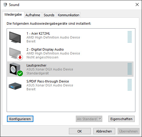

In deinem Screenshot sollten die oberen beiden HDMI sein, wahrscheinlich einmal dein angeschlossener Monitor an einer Grafikkarte und das andere Mal der HDMI Ausgang eines AMD Gerätes (APU oder GPU).
Den gewünschten HDMI Ausgang als Standardgerät für die Ausgabe anwählen.

Im Handbuch steht: Wenn die zu installierenden Computer HDMI im vollem Umfang unterstützen, müssen die Lautsprecherkabel [die Klinkenkabel] des HDMI-KVM-Kabelsets nicht angeschlossen werden.
Dann, wie in deinem Screenshot dargestellt, den Monitor als Standard für die Audioausgabe setzen und fertig.
