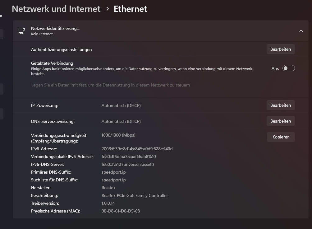

ich hatte von jetzt auf gleich an meinem per lan angeschlossenen Computer kein Internet mehr.
youtube und diese Seite hier funktionieren nach einem Neustart vom pc bzw. dem Netzwerkadapter für ca. 4min danach bricht es komplett ab. ipv4 wird gar nicht vergeben ob das mein Problem genau ist kann ich aber nicht sagen, aber ich denke es könnte damit zu tun haben. Weiterhin wird mir mein pc selbst mit kurzweiliger ipv6 verbindung nicht im Router angezeigt auch nicht unter getrennte Geräte. dieses Problem besteht nur an meinem pc sonst keinem anderen gerät. Alle Handys, Playstation und Laptop bzw. pc von meinem Bruder und mir funktionieren einwandfrei.

Im Anhang werde ich noch die ipconfig /all mitschicken und falls noch irgendwelche Infos gebraucht werden reiche ich die natürlich nach.

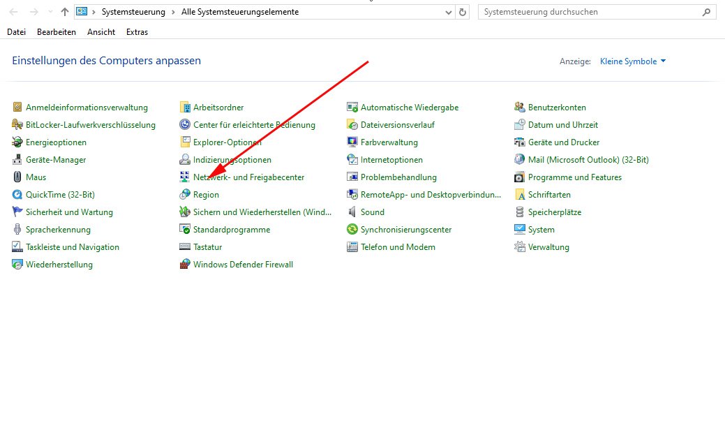

wie genau mache ich das?

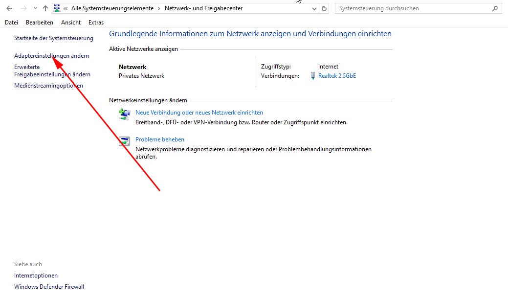

1. Öffne die Systemsteuerung. Klicke dort auf "Netzwerk und Freigabecenter"

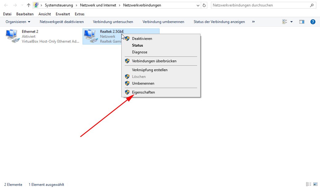

2. Klicke dann auf "Adaptereinstellungen ändern"

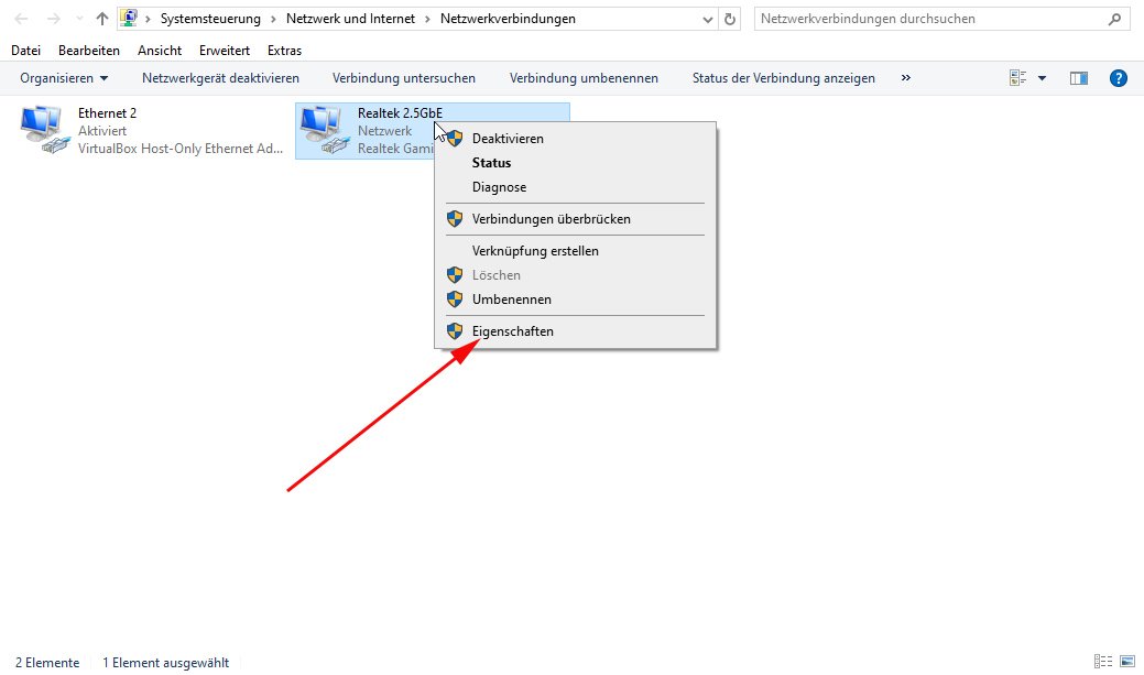

3. Klicke mit der rechten Maustaste auf deinen Netzwerkadapter und wähle dort im Kontextmenü "Eigenschaften"

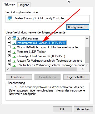

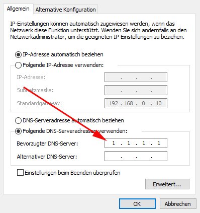

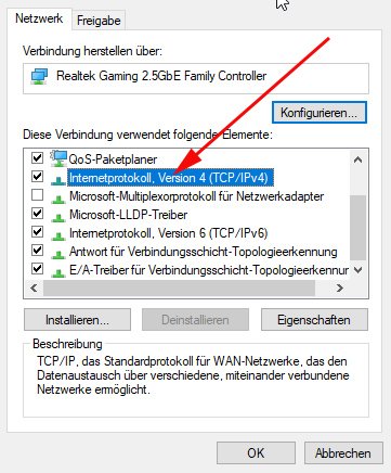

4. Mache dort einen Doppelklick auf "Internetprotokoll IPv4"

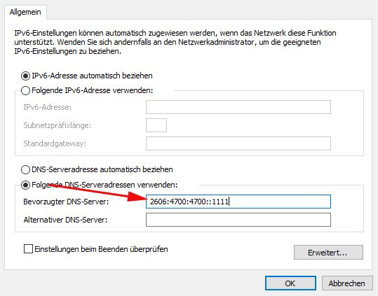

5. Trage dort unter "Bevorzugter DNS-Server" die IP4-Adresse des Cloudflare-Servers, 1.1.1.1 ein

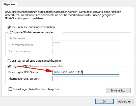

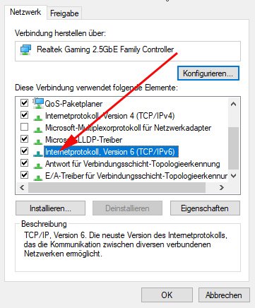

6. Wiederhole das in den Einstellungen "Internetprotokoll IPv6" und trage dort die IP6-Adresse des Cloudflare-Servers, 2606:4700:4700::1111 ein.

Die Standard Gateway Adresse des Speedport ist doch 192.168.2.1, wenn ich mich da nicht irren sollte.

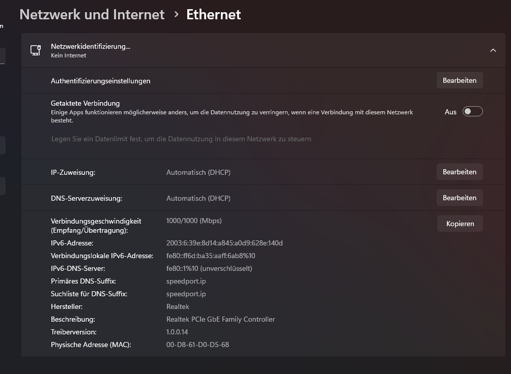

Er bekommt aber für seinen PC laut Screens die IPv4 aus dem Adressbereich 169.254.109.XX zugewiesen.
Da ja die anderen Geräte funktionieren, wär es mal interessant zu wissen, was denen so an IPv4 bzw. IPv6 zugewiesen wird.

169. x.x.x bedeutet das dein Gerät keine Verbindung zum dhcp Server des routers bekommt respektive der dhcp des Router deinem Gerät keine ip zuweisen kann.
