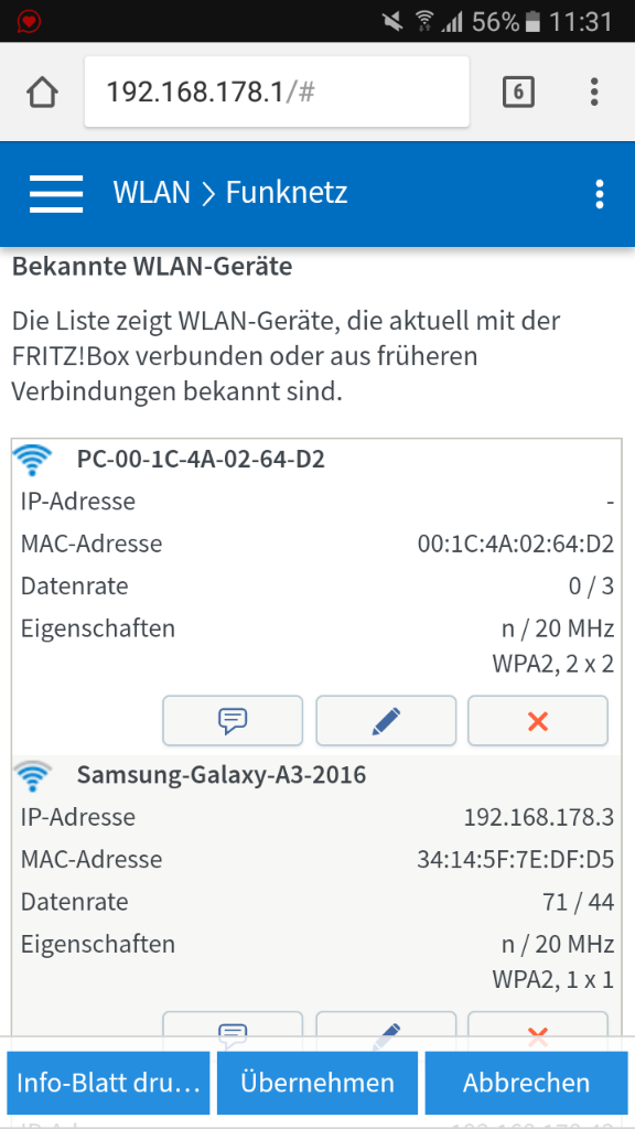

Man kann sich zwar am Router an melden aber dann passiert einfach nichts weiter und es entsteht keine Verbindung, das Wlan Icon bleibt dann einfach stehen und man sieht 3 Punkte über der Antenne.

Die Linux Firmware für den Stick ist installiert und der Stick sucht ja auch Wlan, Fritzos auf dem Wlan Router ist aktuell.
