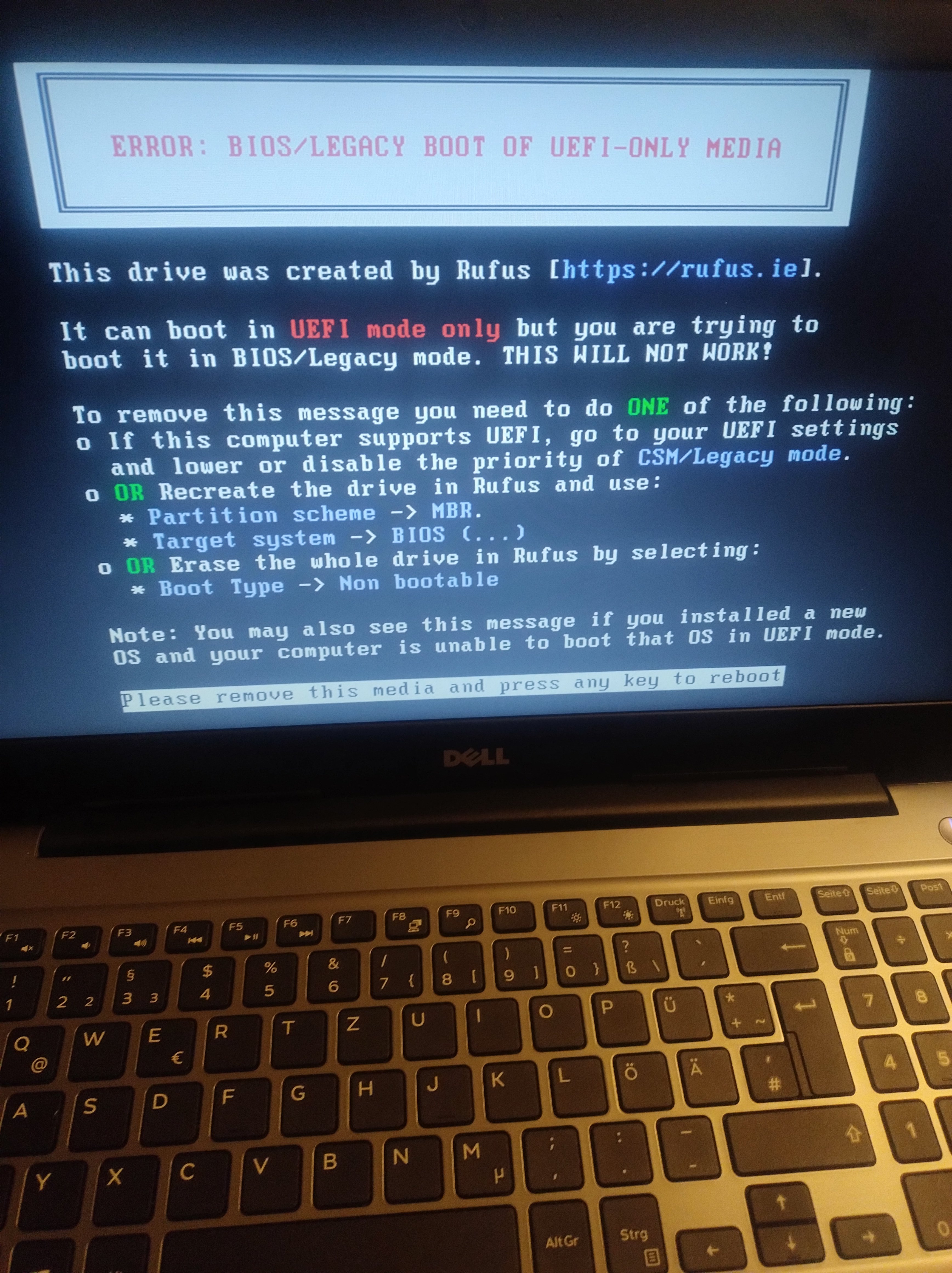

na stet doch eh da....
bootmedium für uefi erstellt, firmware ist aber auf "bios/legacy" gestellt, nicht uefi.
stell das firmware/bios/uefi um.
csm off, uefi only.
vergiss legacy mode mit modernerer hardware. seit 2011 (intel "sandy bridge") ist quasi jede hardware uefi fähig.
bios mode/legacy ist alt. uefi ist die modernere geschichte.
Die Lösung steht doch in der Fehlermeldung drin.
Du versucht einen Legacy Boot zu machen, dein USB-Stick kann aber nur UEFI-Boot.
Entweder du gehst ins BIOS und deaktivierst Legacy-Boot, oder du musst den USB-Stick für Legacy-Boot installieren.

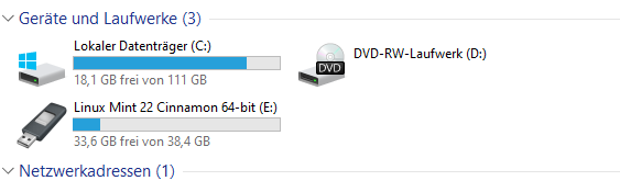

wenn man den stick am windows pc anschliest dann erkennt er ihn. aber vom stick zu boten funktioniert nicht..

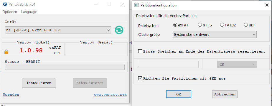

BFF schrieb:
Bau Dir das Teil mit Ventoy und Persistenz fuer das Mint.
Versuche gerade dein vorschlag. muss ich hier noch was einstellen oder so lassen wie es ist?

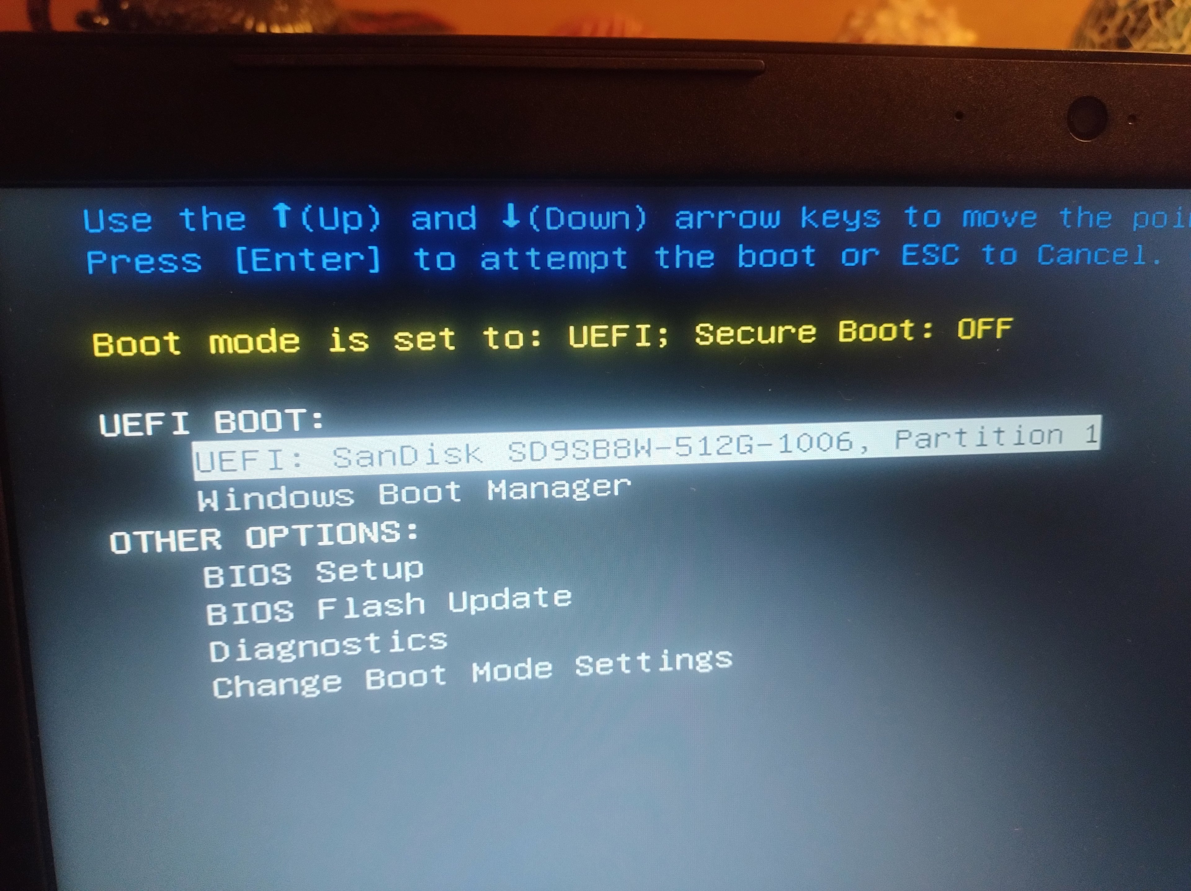

Ich habe mir gerade den ersten Beitrag nochmal angesehen.
Was @jasmin Tn uprsprünglich vorhatte, ist aber keine Installation von Linux Mint auf einen Stick, sondern lediglich die Erzeugung eines Live-Systems mit Mint und zusätzlichem Persistenzspeicher!
Deswegen auch der riesige Stick, wo allein schon 200 GB für den Persistenzbereich reserviert werden sollen. Sowas hat vermutlich keiner hier mal ausprobiert. Durchaus möglich, dass die Dimensionierung die Regeln sprengt oder den Disc-Creator (Rufus oder Balena Etcher) zu Fehlern bei der Erstellung zwingt.
Zur Erzeugung einer regelgerechten Installation verwendet man im ersten Schritt die ISO als Quelle (direkt per z.B. Ventoy oder geschrieben auf einen (kleinen) Stick per Etcher oder Rufus) und zwar ganz ohne zusätzlichen Persistenzspeicher.
Der beim Booten eingesteckte Stick (mit dem zuvor dorthin geschriebenen Mint) bzw. der Boot-Stick für Ventoy mit der auf diesen Stick kopierten Mint-ISO werden auch 'im UEFI-only'-Modus im UEFI-Menü zur Startauswahl angeboten (jedenfalls bei meinen UEFI-Systemen).
Nach dem Starten des Quellmediums gelangt man in den Desktop von Mint-Live, von wo aus man unter anderem Mint auf einen anderen Datenträger installieren kann, indem man das Installer-Programm aufruft. Als Zieldatenträger kann man - wenn eine portable Installation erwünscht ist - entweder einen anderen Stick oder weitaus besser eine portable HDD oder noch besser eine portable SSD nehmen. Mint hatte ich zuletzt auf eine externe USB3-SanDisk-SSD am USB-C-Anschluß installieren lassen. Installation (UEFI) und Betrieb von Mint waren (sind) ohne Probleme. Die Performance liegt praktisch auf dem Niveau einer internen Installation.
Theoretisch könnte ich das portable Mint auch an anderen Rechnern booten. An geänderte Treiber passt sich Linux beim Hochfahren weitestgehend automatisch an. Probleme könnte es aber beispielsweise geben, wenn der andere Rechner eine Nvidia-Grafikkarte hat. Dann müßte noch gewählt werden, welchen Treiber Mint installieren soll.
Übrigens, was soll denn dieser im Screenshot von Post #4 angezeigte Eintrag 'UEFI:SanDisk ...' sein? Wenn nicht ein im UEFI-Modus startfähiger Stick! Was startet denn da, wenn man das auswählt?
Reaktionen: jasmin Tn
die internne ssd vom dell rechner ist von sandisk.
