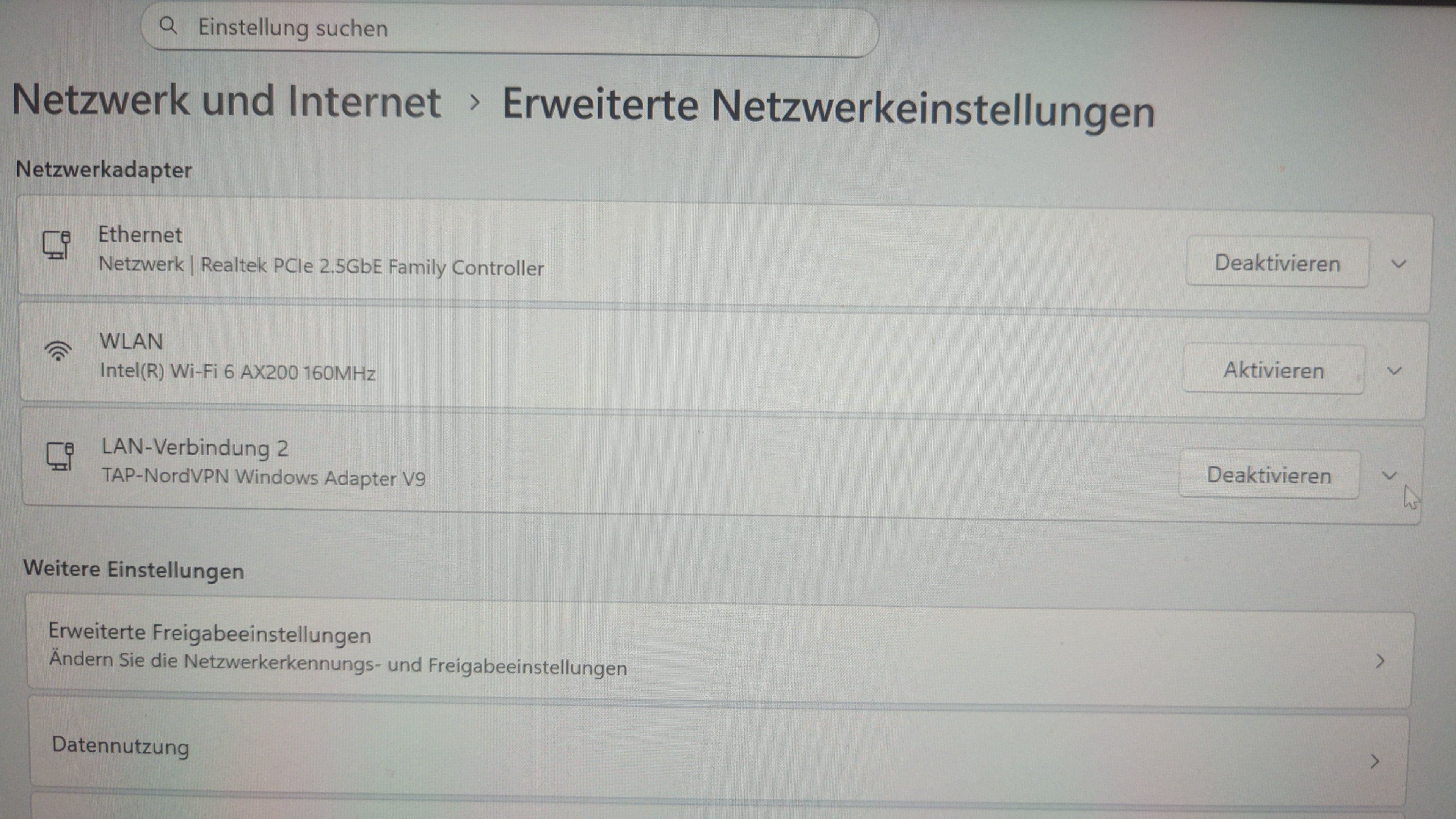

Bei mir auch NordVPN, auf einem PC und einem Laptop. Auf beiden geht die Verbindung erst nach dem erneuten Start des Systems. Beim ersten Mal vielleicht Verbindung, aber kein Netz.
Zum Ruhezustand: danach hab ich noch nie Probleme gehabt, also ist es das sicher NICHT.
Was kann das sein?
Dann nimm was Anderes bzw. melde das an den VPN Anbieter. @Topflappen
Doch, weil wenn du so Herunterfährst, fährst du nicht wirklich runter. Das heißt: Viele Daten werden in dem Ram geschrieben, damit das System schneller startet. Allerdings wäre zu klären, wie du deine Verbindung eingerichtet hast. Nord-VPN setzt einen eigenen Virtuellen Adapter ein. Jedenfalls fiel mir das damals auf. Jetzt wäre zu klären, ob du vielleicht irgendwelche Regeln in zum Beispiel einer Firewall gesetzt hast.
Runterfahren mit Netzschalter, da ist nichts mehr aktiv. Ein Neustart wie wenn das Stromnetz wieder nach Stunden da ist.
Der VPN erstellt tatsächlich seinen eigenen virtuellen Adapter, schau ich mir sofort an. Vielleicht ist der im ersten starten warum auch immer nicht aktiv.
Update ist aktiv.
