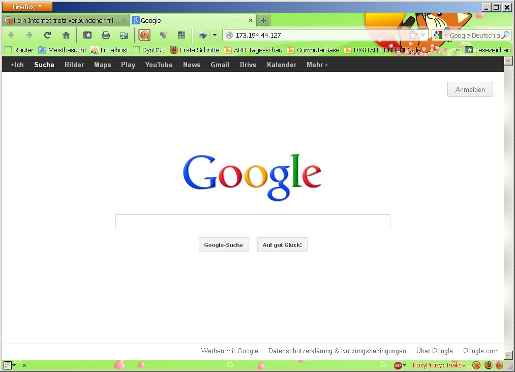

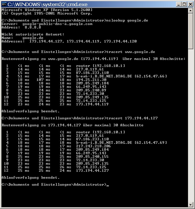

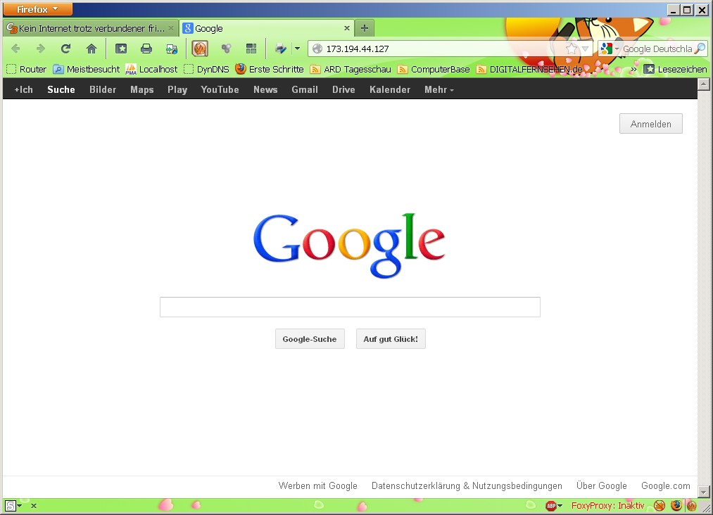

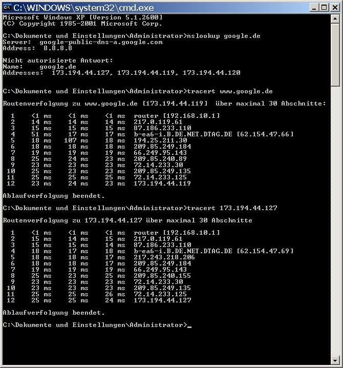

Kannst Google direkt unter 173.194.44.127 aufrufen ?
Was passiert bei "tracert www.google.de" und "tracert 173.194.44.127" ?
