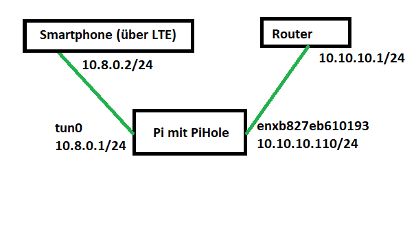

ich versuche gerade ein VPN über OpenVPN / PiVPN einzurichten. Der Tunnel wird auch erfolgreich aufgebaut und ich kann auf meinen Pi zugreifen. Aber von dort geht es nicht weiter. Weder andere Geräte im Netz noch das Internet sind erreichbar.
Vorgegangen bin ich nach dieser Anleitung
Meine PiHole unter 10.10.10.110 kann ich erreichen (Weboberfläche über 10.10.10.110:8080/admin ist erreichbar) Das zeigt ja eigentlich, dass das Routing vom 10.8.0.0/24 ins 10.10.10.0/24 Subnetz funktioniert
Hier die entsprechenden (Log-)files. Das "offensichtliche" wie die Iptables hab ich schon überprüft. Jemand noch ne Idee wo ich schauen könnte?

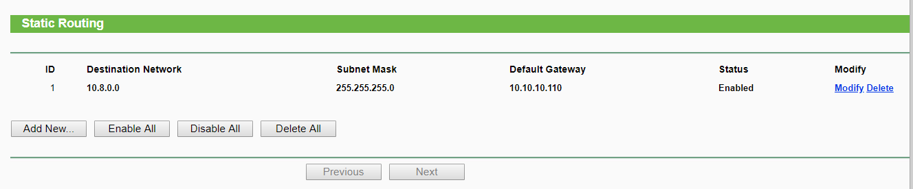

Hatte ich geprüft (letzter Spoiler ;)) Ist aktiviert
Route im Router hinterlegt? Änderungen von 3.19 in der Anleitung berücksichtigt? Achtung: Ein pihole-Update macht diese rückgängig hatte das Problem auch mal
Meist du so?

Hilft aber nicht.
Welche Änderung mit 3.19 meinst du?
Wie sieht denn die FORWARD chain aus? Du hast jetzt nur iptables -t nat -L gezeigt, aber nicht iptables -L bzw. genau genommen iptables -t filter -L
Am besten ist es, wenn man jetzt mittels WireShark bzw. tcpdump prüft ob Traffic durchgeht bzw. wo er hängen bleibt. Beispielsweise mit tcpdump icmp
So wie es aussieht hast du außerdem den VPN-Traffic geNATtet. Dann brauchst du sogesehen keine Rückroute im Router. Besser wäre es jedoch ganz ohne NAT, aber das erfordert dann eben ggfs höheren Konfigurationsaufwand, weil dann eben auch das Routing stimmen muss sowie der nächste Punkt: Die Firewall des jeweiligen Ziels im LAN.
Ohne NAT am VPN-Gateway benötigt jedes Ziel im LAN nicht nur eine Rückroute ins VPN-Subnetz (in der Regel über das Standard-Gateway und von dort dann über die oben gezeigte statische Route ins VPN-Subnetz), sondern auch eine Firewall-Regel, die eingehenden Traffic aus dem fremden VPN-Subnetz überhaupt erlaubt. So blockt Windows beispielsweise standardmäßig so ziemlich alles was außerhalb des eigenen Subnetzes liegt. Dann muss man in den erweiterten Einstellungen der Windows-Firewall bei den eingehenden Regeln entsprechend den IP-Bereich der Regeln so erweitern, dass auch Verbindungen von jenseits des eigenen Subnetzes erlaubt werden.

Chain DOCKER (1 references)
target     prot opt source               destination
Chain DOCKER-ISOLATION-STAGE-1 (1 references)
DOCKER-ISOLATION-STAGE-2  all  --  anywhere             anywhere
RETURN     all  --  anywhere             anywhere
Chain DOCKER-ISOLATION-STAGE-2 (1 references)
DROP       all  --  anywhere             anywhere
Chain DOCKER-USER (1 references)
ACCEPT     all  --  10.10.10.0/24        10.8.0.0/24
ACCEPT     all  --  10.8.0.0/24          10.10.10.0/24
Leider ohne erfolg.
Nimm bitte erstmal die Masquerade-Regel für 10.8.0.0/24 raus. Man kann das korrekte Routing und die korrekten Firewall-Einstellungen nicht testen, wenn der Server alles NATtet.
An dieser Stelle muss man aber erstmal mit tcpdump/WireShark prüfen wo der Traffic hängen bleibt. Bisher habe ich nur ins Blaue geschossen, aber wenn das immer noch nicht funzt, liegt das Problem evtl ganz woanders.
Während du am VPN-Client einen Ping ins Server-LAN machst, prüfst du am PI
tcpdump -i tun0 icmp
Wenn du den Ping da siehst, dann schickt der VPN-Client zumindest den Ping korrekt ins VPN. Nun gehst du an das Zielgerät und je nach Betriebssystem machst du entweder das gleiche wie am PI - tun0 natürlich durch das (W)LAN-Interface ersetzen - oder wenn's Windows ist eben mit WireShark.
Der Rückweg muss dann natürlich auch stimmen, also entweder die Ping-Antwort verfolgen oder eben vom LAN-Client ins VPN pingen.
