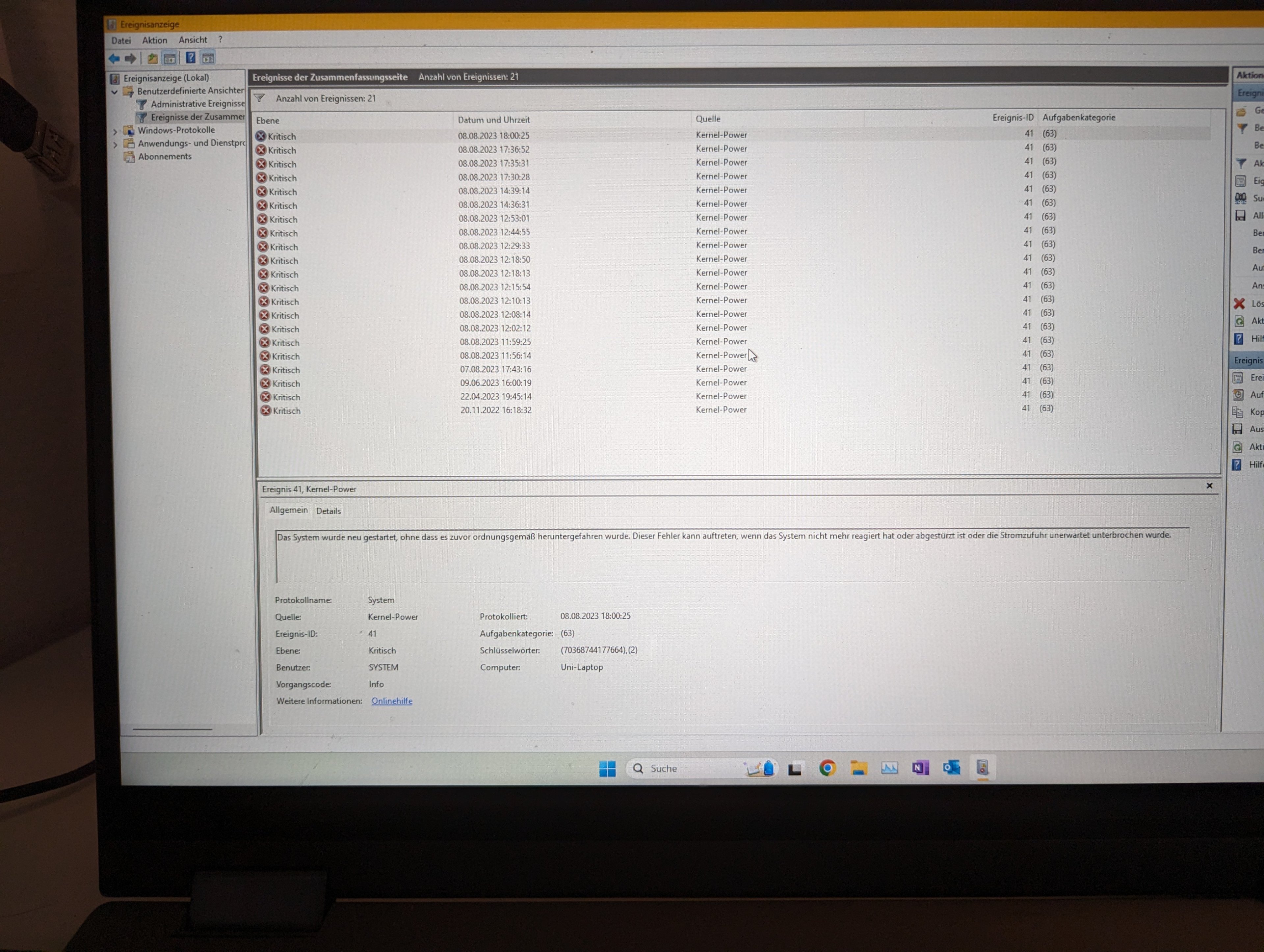

Es hat am 08.08. angefangen, dass er ständig einfach ausgeht, ohne BSD oder irgendwas. Anbei ein Screenshot der Ereignisanzeige:

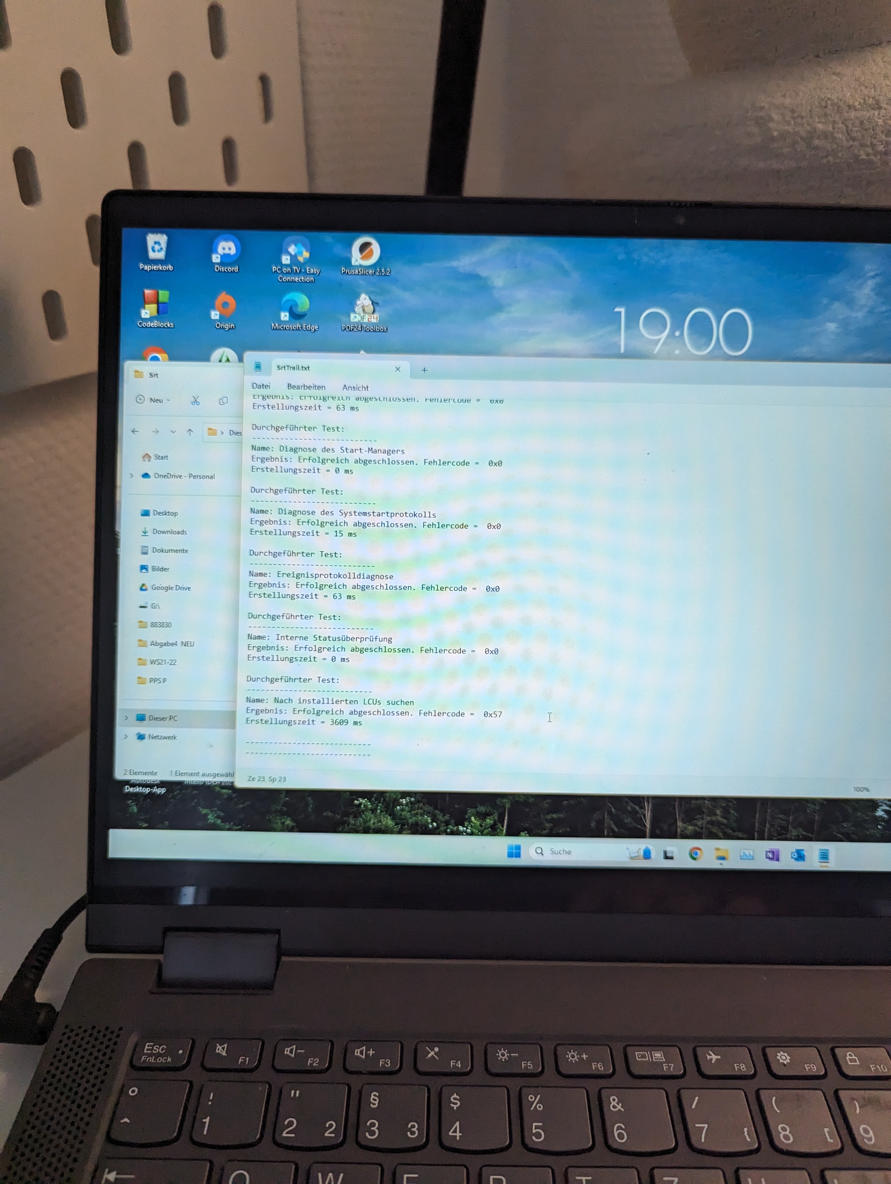

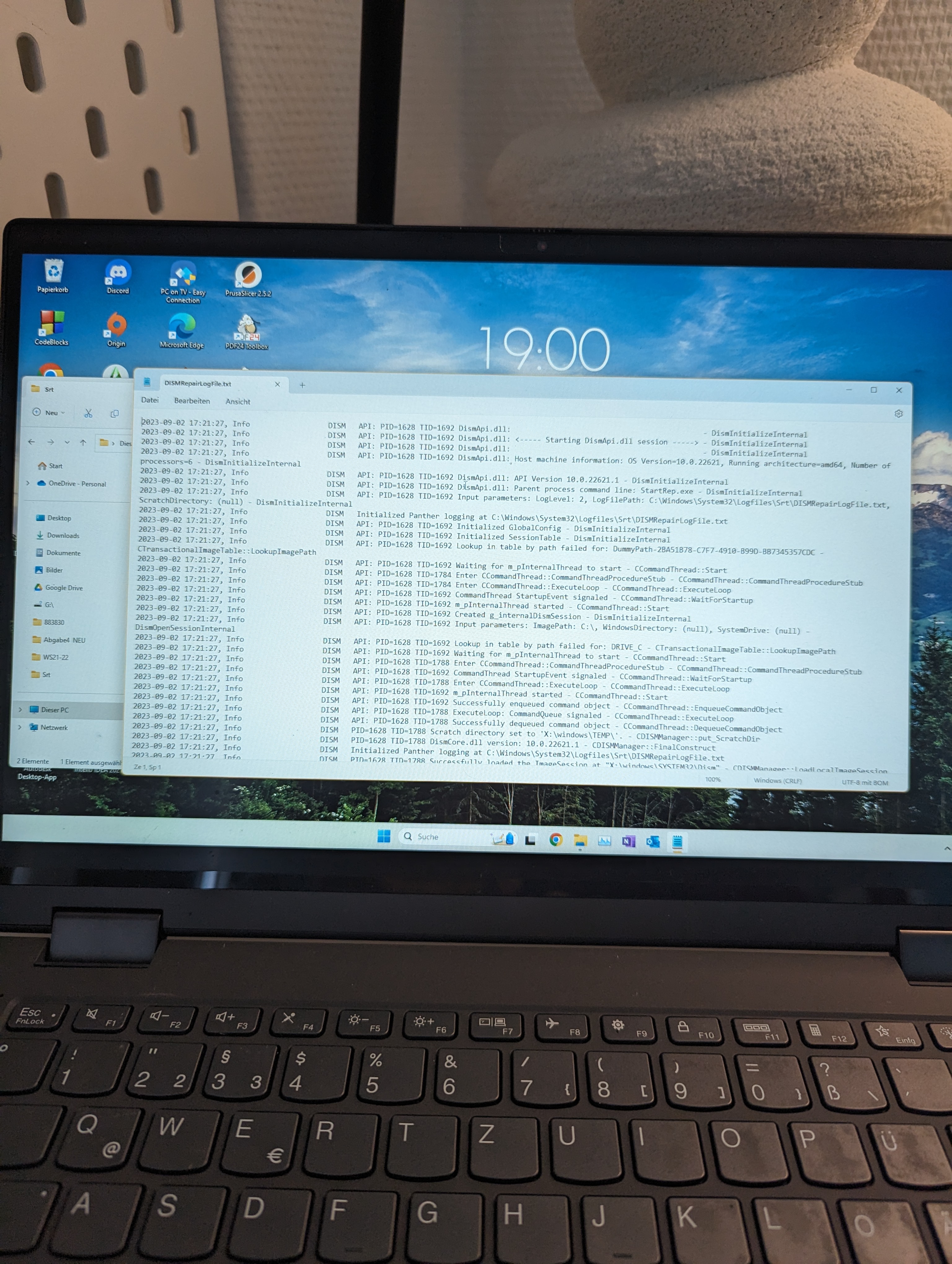

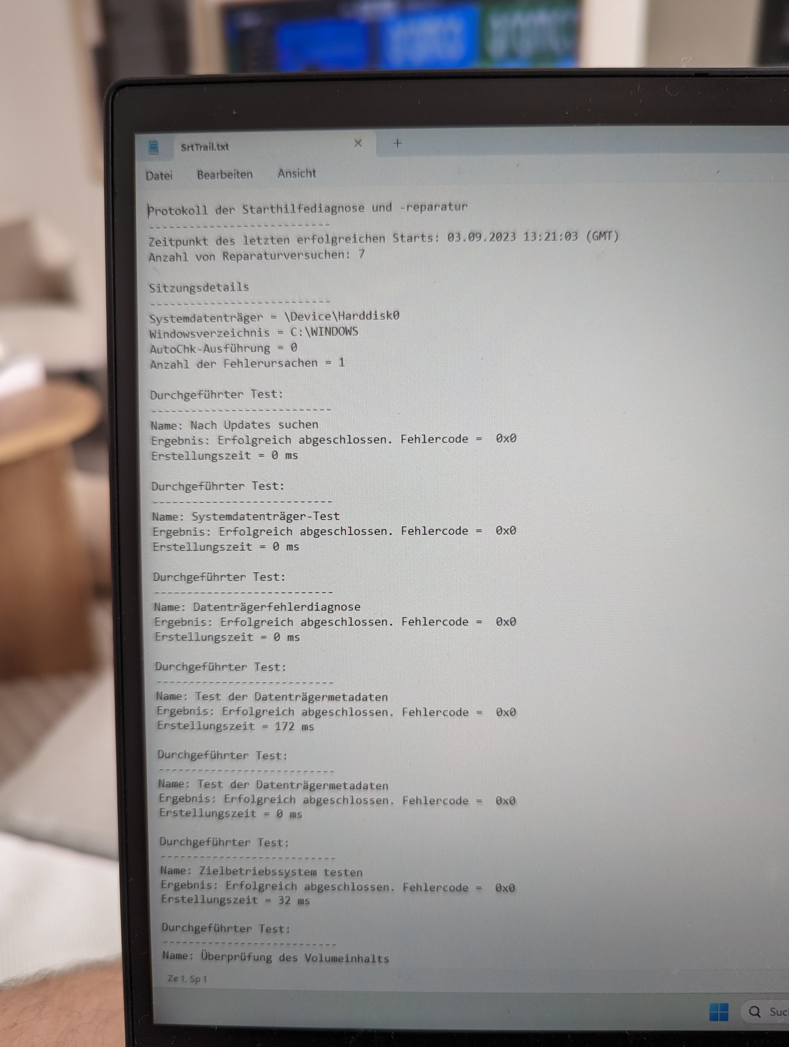

Ich habe hier noch einen log aus der automatischen Reparatur, die bei jedem Neustart anfängt, aus der ich selbst aber nicht schlauer geworden bin:

Die Ereignis-ID 41 liegt am plötzlichen Ausgehen des Geräts. Ursache können z.B. ein defekter Akku oder Temperaturprobleme sein. Du kannst das Ding ja nochmal aufschrauben und schauen, ob der Lüfter und die Kühllamellen frei sind.

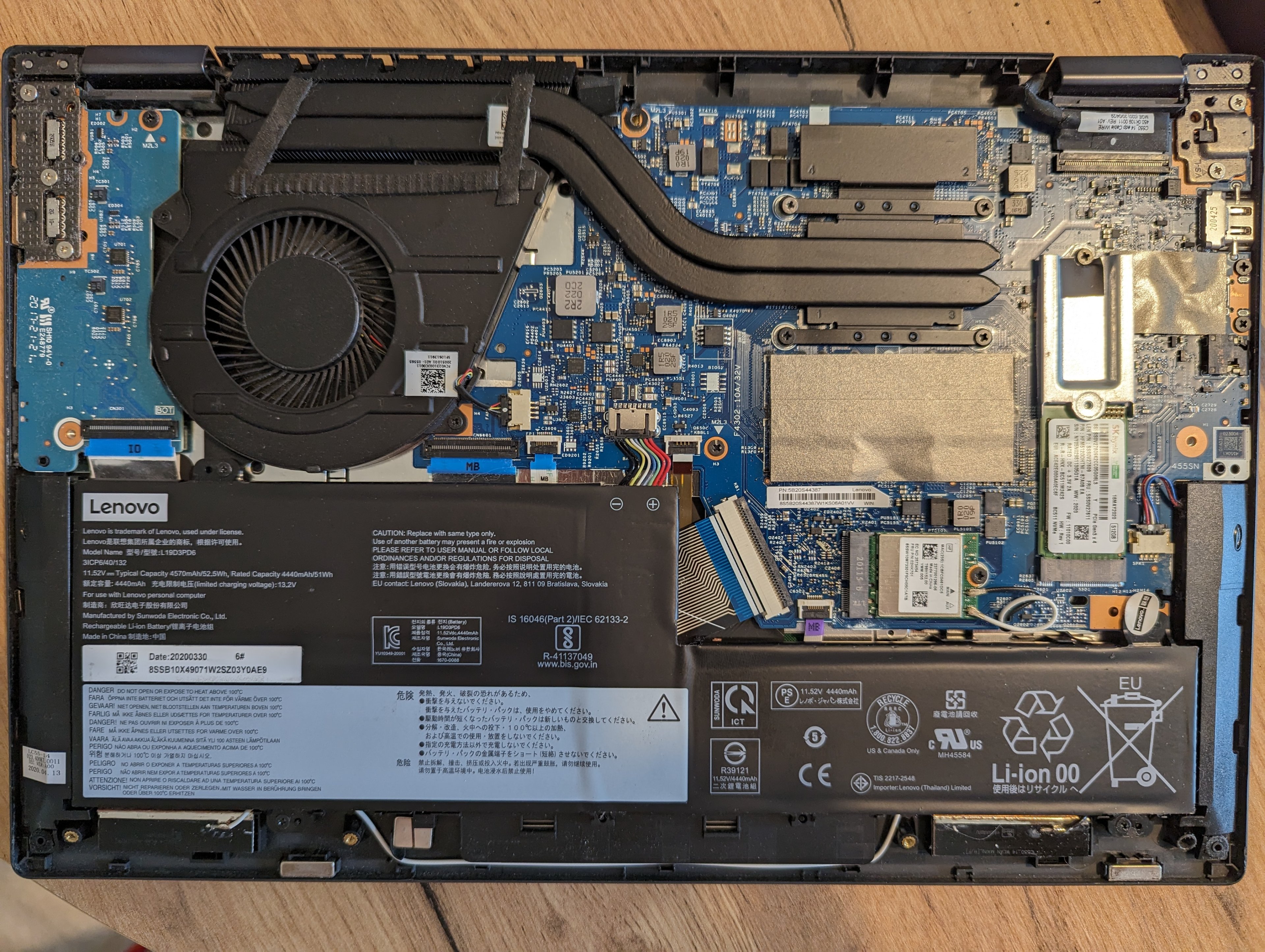

Leider aus der Garantie raus. August 2020 gekauft. Lüfter und Kühllamellen sind sauber und frei, Akku nicht aufgewölbt. Macht es trotzdem Sinn diesen abzustecken und nur an dem Netzteil dann versuchen zu starten, oder geht sowas bei "modernen" Laptops mit festem Akku nicht mehr?
Musst halt den Laptop aufschrauben und den Akku abhängen (meist ein 3-4 poliges Kabel mit Stecker. Versuchen kannst du es ja mal, vielleicht hat sich ja auch etwas aufgehängt und wird durch das Abstecken des Akkus zurück gesetzt.
Die Fehler beim BSOD weisen eigentlich darauf hin, dass irgendetwas in Windows nicht stimmt (veraltete Treiber, kollidierende Einstellungen, beschädigte Systemdateien). Da würde ich ja schon fast raten, Windows neu zu installieren.
Du kannst aber auch ein Linux Livesystem von USB-Stick starten und schauen, ob das läuft.

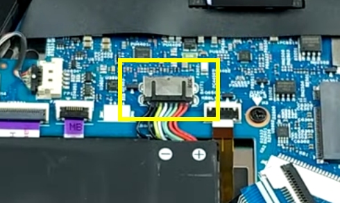

Doch es ist ein mehrpoliges, buntes Kabel, welches man lösen kann.
Du kannst auch mal mit einem Ersatznetzteil testen.

Akku abstecken nur mit Netzteil starten brachte keine Hilfe. Ich werde mal einen Linux Stick erstellen und dann Rückmeldung geben. Hier noch ein Bild, vielleicht übersehe ich etwas, das auf einen Hardwarefehler hinweist.

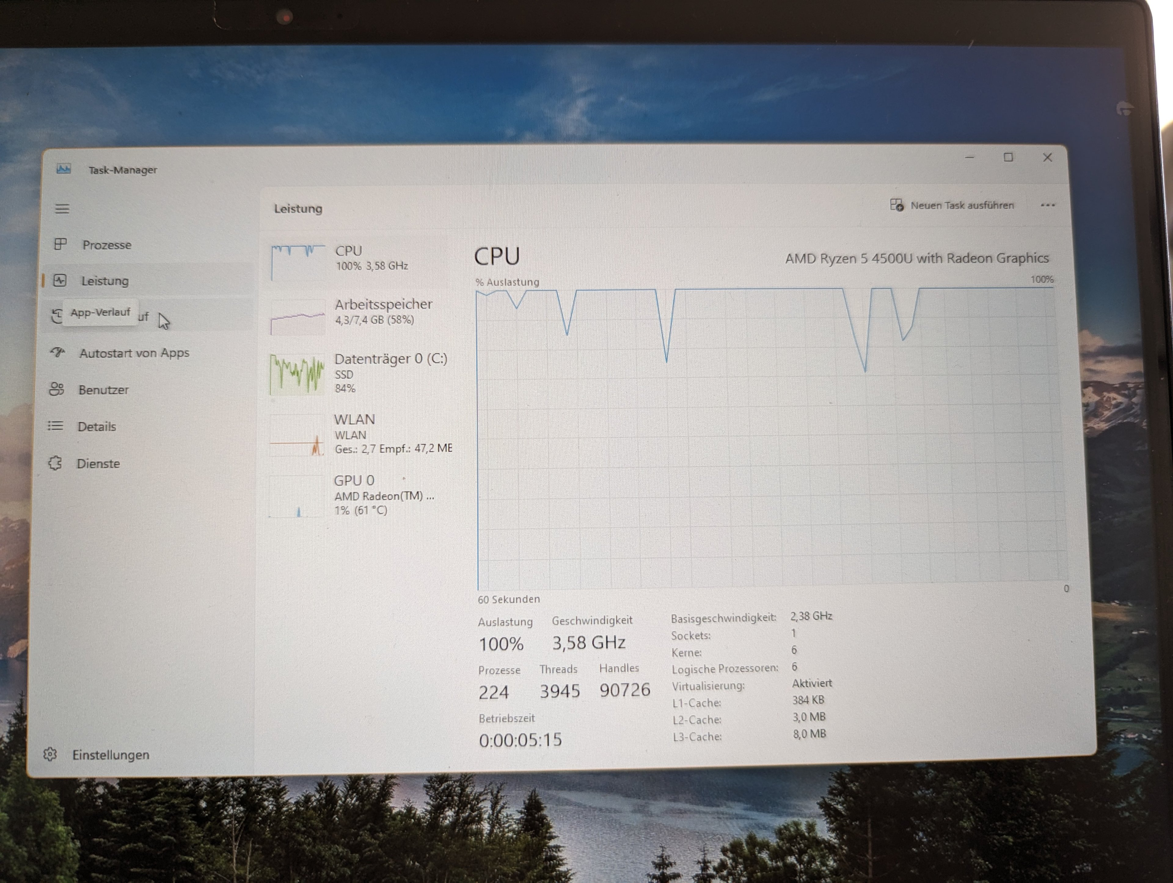

Gerade kam ich wieder bei Windows rein, jedoch nur für 2 min. Im Task Manager fällt mir auf, dass die Anzahl der Handles und Threads relativ hoch ist. Oder sehe ich das falsch?

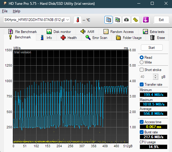

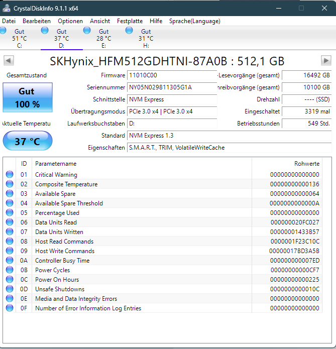

Hi, die Ergebnisse beider Programme.
Ist der Benchmark irgendwie auffällig, oder sind die hohen Differenzen bei der Transferrate normal?
wuselsurfer schrieb:
(Screen "Benchmark"; durchlaufen lassen!) .
Die SSD hat sehr starke Einbrüche bis 80% der Kapazität.
Die Plattendaten an sich sind in Ordnung.
Da sind mit Sicherheit Hintergrundprogramme aktiv.
