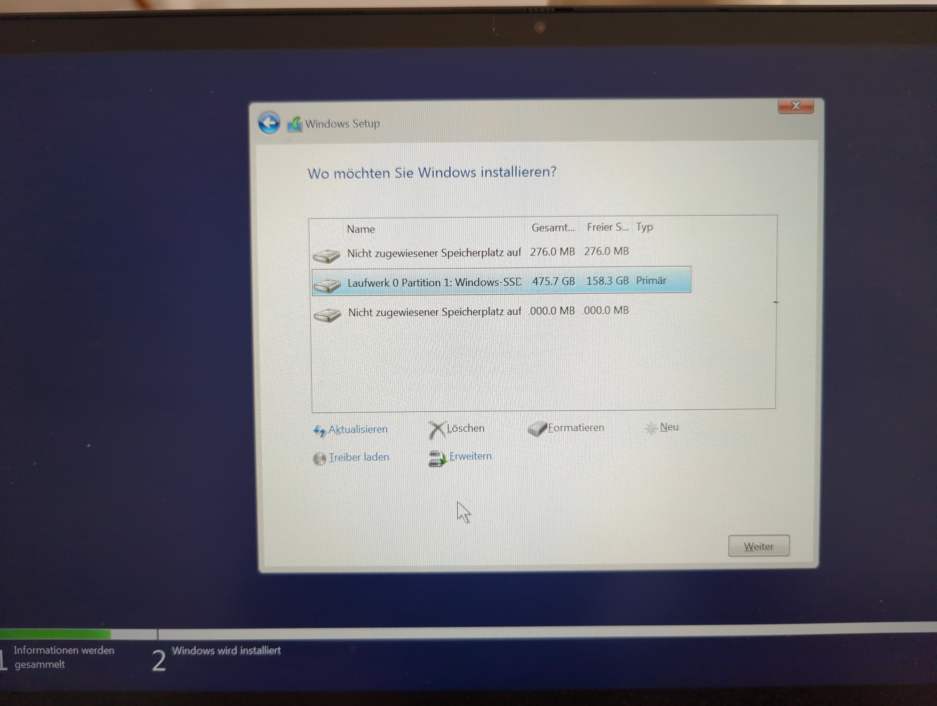

Hallo, leider kann ich die große alte Partition nicht löschen...
Mist!
Irgendetwas stimmt da nicht mit der SSD, mit Diskpart versuchen.

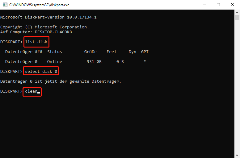

Drücke SHIFT + F10 um die CMD zu öffnen (eventuell geht das nur im Willkommensbildschirm 1-2 Schritte vorher. In dem Fall das Setup einfach noch einmal neu starten). In die CMD (schwarze Textbox, wo man schreiben kann) dann nacheinander eingeben:
diskpart
list disk
select disk X
clean
Anmerkung: Das ist X ist die Nummer deiner SSD, die du nach der Eingabe von 'list disk' angezeigt bekommst.
Nach dem clean-Befehl ist die SSD leer.

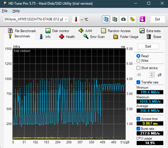

Konnte halt komischerweise alles ohne Probleme über meinen Desktop PC auf eine externe Festplatte laden und dort lief sie mehrere Stunden ohne Abstürze. Auch Übertragung von Daten war kein Problem, das einzig auffällige war halt der Benchmark.
Was ist daran komisch? Der Fehler muss ja nicht an der SSD liegen, kann auch woanders sein. Wenn die SSD in deinem PC läuft, Crystaldisk wie von gezeigt keine Fehler zeigt, kann man davon ausgehen, das diese Fehlerfrei ist (was sie nicht sein muss.
So ein Laptop hat noch mehr Bauteile als eine SSD.

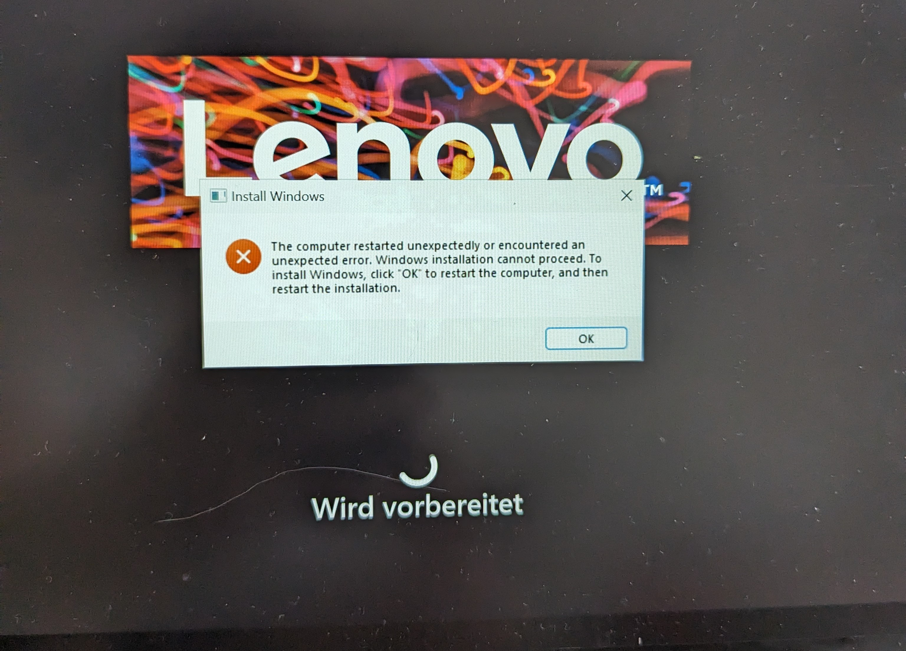

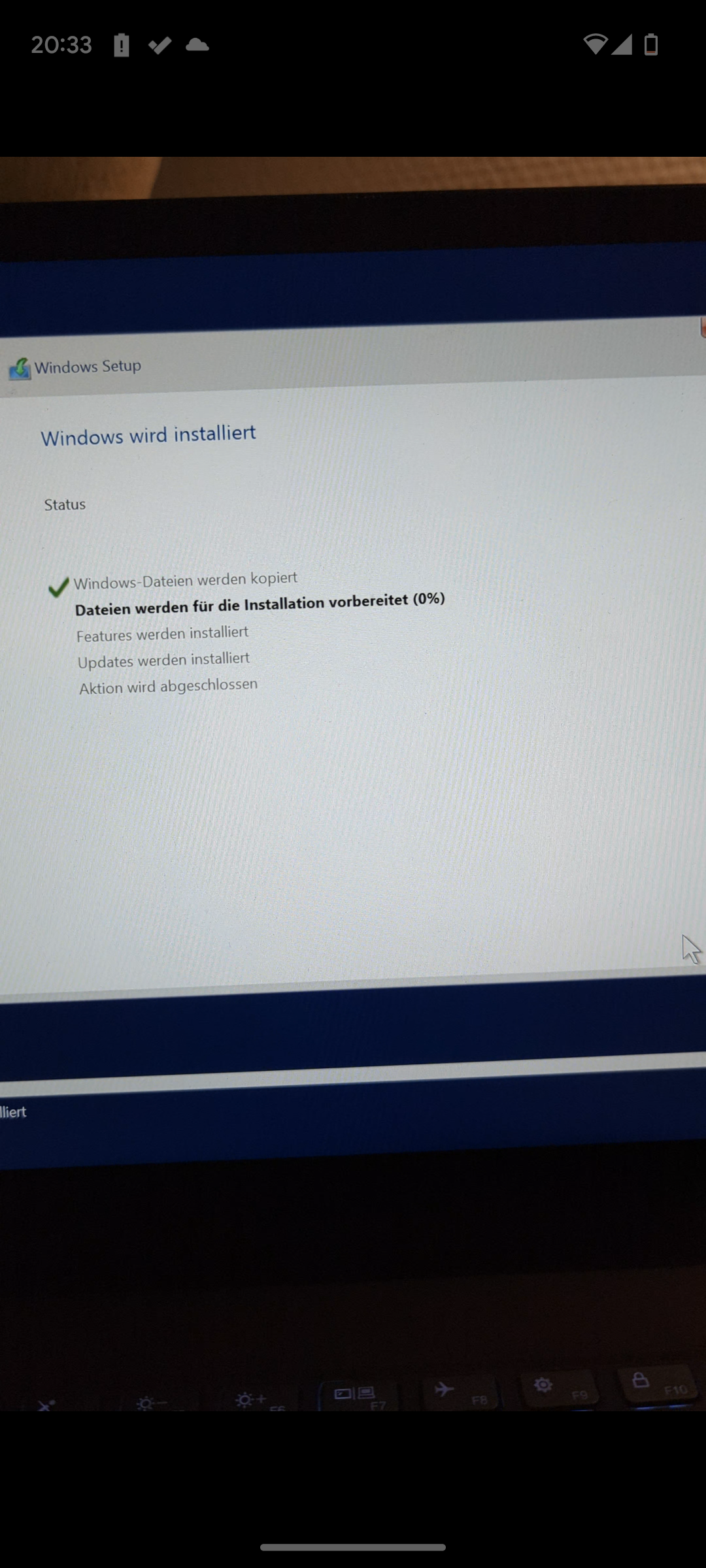

Denke ich komme nicht weiter. Wie schon hier beschrieben, wird irgendwas kaputt sein, sehr krass nach gerade einmal 3 Jahren und ca. 1400 Betriebsstunden

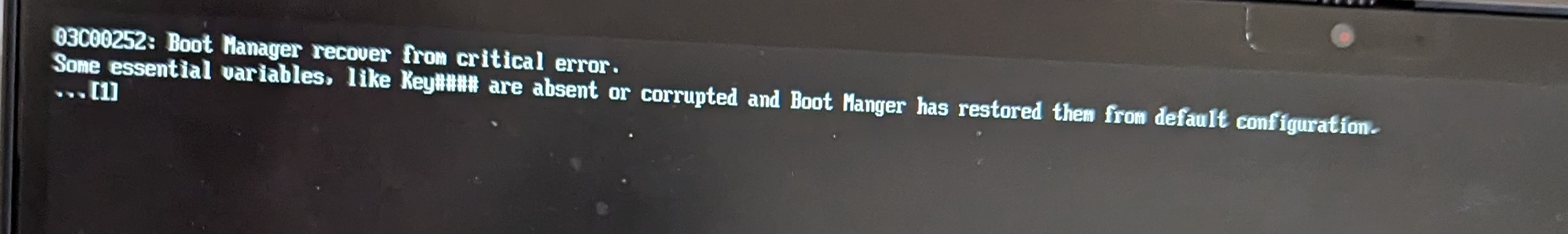

Ich hatte wohl heute Nachmittag diese beiden Fehlermeldungen während der Installation gehabt: PXL_20230918_153623812.jpgPXL_20230918_153247437.jpg

Wie kommst du auf die 40 Euro? Bei dem Fehlerbild, sage ich im voraus, das wird mit der Diagnose teurer.
Das hat nichts mit "krass" zu tun, das passiert.
Ist einfach ein Gerät, was Fehler haben kann, die Frage ist halt, wo ist der Fehler?
Cu
redjack

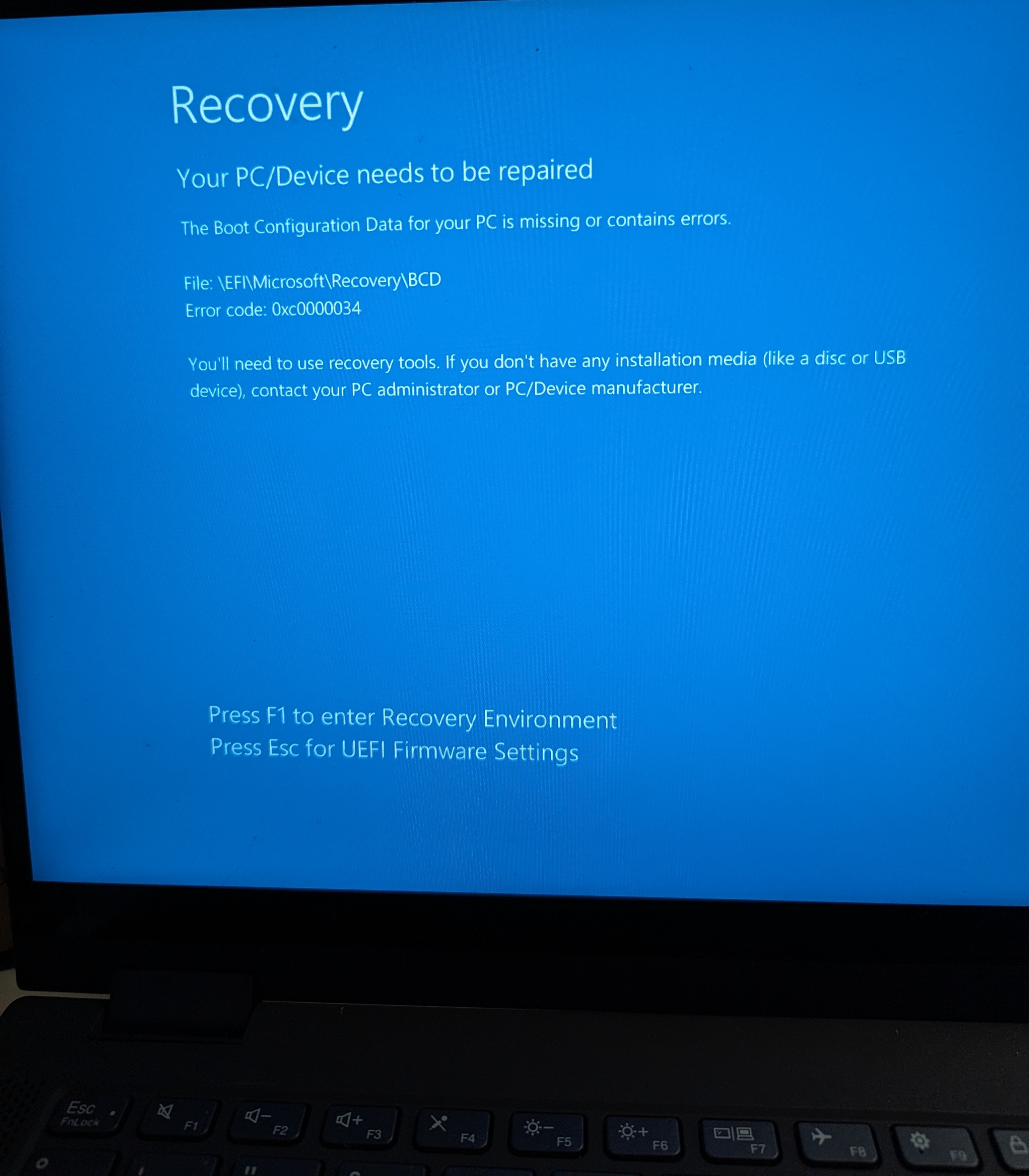

Meine nur, dass ich es schade finde, dass nach relativer kurzer Zeit ein Teil den Geist aufgibt. Habe glaube den Endgegner jetzt erreicht, wo nichts mehr geht haha:
Was erwartest du?
Nicht nur, dass du ja nun einen kritischen Fehler (crystical error) in der Bootpartition hattest.
Du hast doch auch alles auf der SSD an Partitionen gelöscht.
Wie soll da noch was von Recovery funktionieren. Von Windows kann das doch nicht kommen.
So eine Funktion im BIOS stellt man eh ab, wenn man alles neu clean installieren will ohne OEM Hersteller Recovery Partitionen.
