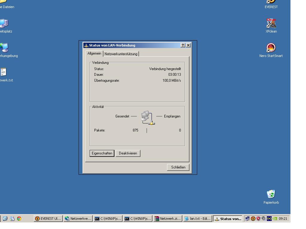

Gelegentlich blinkt ein Monitor...für Ausgang.Siehe Bild.
Kabel getrennt - steht nicht da.
IP sind automatisch vergeben.

1. Pingen geht nicht siehe oben:
**************************Ping an Web.de****************************
Ping-Anforderung konnte Host "web.de" nicht finden. šberprfen Sie den Namen, und versuchen Sie es erneut.
2. IP manuel vergeben - selbes Ergebnis -siehe Bild. :eek:
LAN Kabel am anderen PC getestet - funktioniert - Router bzw. Kabel als Fehlerquelle ausgeschlossen. Außerdem hatte ich den PC ja vor 10 Tagen auch am LAN.
