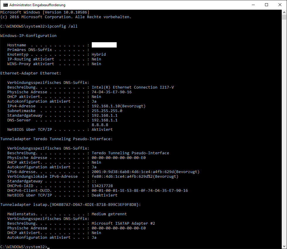

Kommandozeile öffnen, ipconfig /all eingeben, Ausgabe davon oder Screenshot bitte hier posten.

Einmal ipconfig
Eigentlich passen die Einstellungen, DHCP ist aber aus. Aktivier das mal in den Einstellungen der Netzwerkkarte. Wahlweise dort auch IPv6 deaktivieren.
