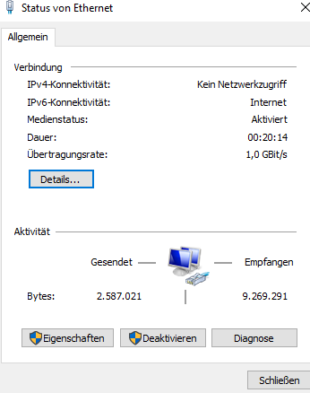

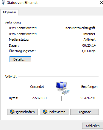

Hallo, ich habe meinen PC über ein Lan Kabel an einem Repeater angeschlossen. das hat immer funktioniert.
Ich muss dazu sagen ich habe den PC schon ewig nicht mehr gestartet deswegen kann ich nicht genau sagen wann das problem aufgetreten ist. Allerdings haben wir vor ein paar tagen unser internet von einer 50er leitung auf eine 500er aufgestuft. ich weiß nicht ob das etwas damit zu tun haben könnte.
Mein problem ist das ich nichts mehr am pc machen kann was über ipv4 läuft. also die meisten websiten laufen ja zum glück über ipv6 aber zb. discord, epic games, steam oder ähnliche geht gar nix. Bitte um baldige rückantwort.
im anhang auch noch ein screenshot des ganzen

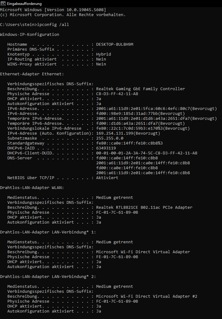

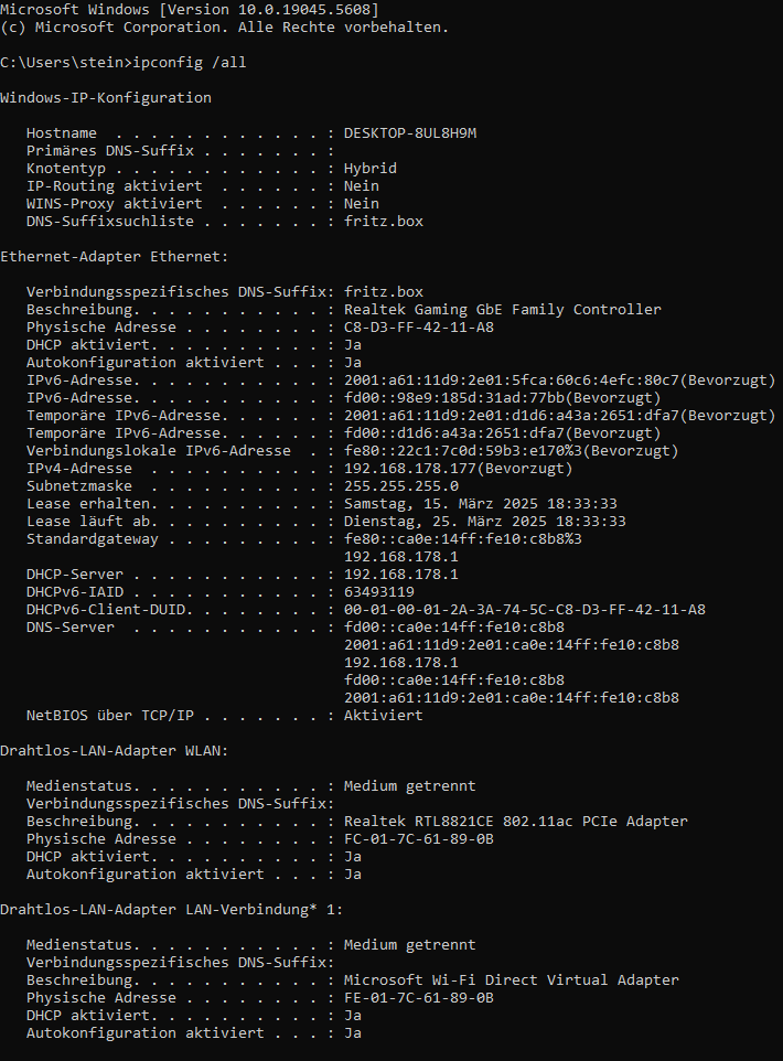

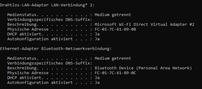

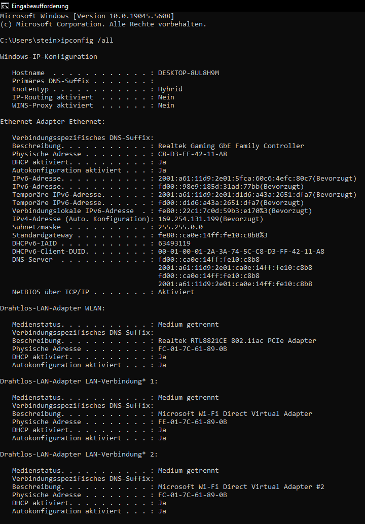

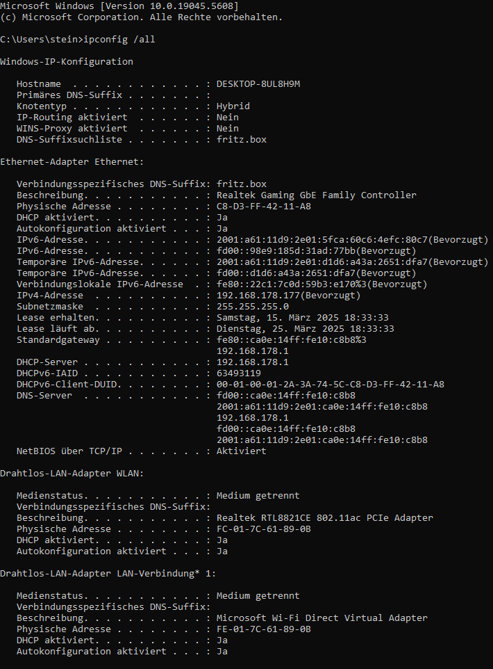

also unser router im haus is eine fritzbox 7490. wir haben im ganzen haus repeater aber mein repeater im zimmer ist ein tp-link mit lan anschluss. der lan anschluss is mit meinem pc verbunden wo das problem ist. hab sowohl den wlan router als auch den repeater schon mehrmals neu gestartet (aus und nach 5min wieder eingesteckt)

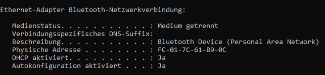

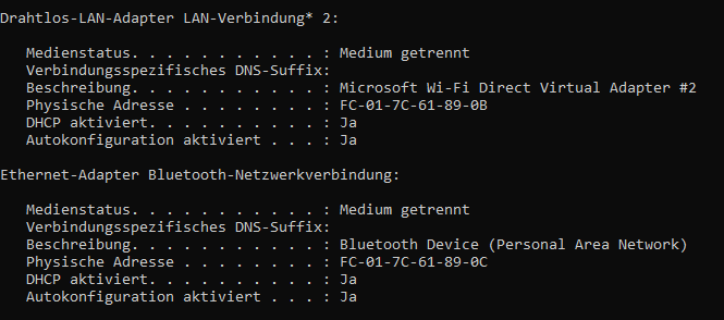

das wären die angaben die mein pc bei ipconfig /all ausspuckt

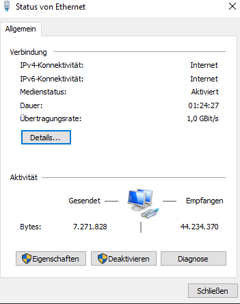

Alle Geräte schon gleichzeitig neugestartet? Drauf geachtet, dass bei allen TP-Link-Repeatern der DHCP-Server ausgeschaltet und nicht auf "auto" eingestellt ist?

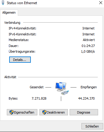

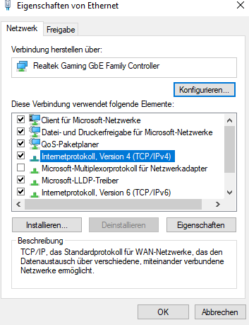

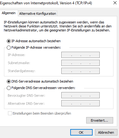

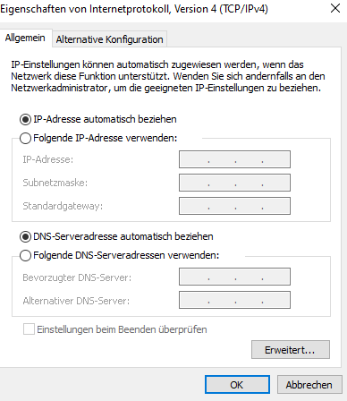

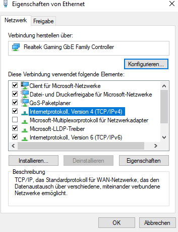

das sind die eigenschaften der ip konektivität ipv4
ja schon alle gleichzeitig neu gestartet. wie kann ich auf den tp link repeater nachschauen wie der DHCP-Server ausgeschaltet ist?
Mit der TP-Link App oder per Browser vom angeschlossenen PC. Steht alles im Beipackzettel den Repeaters oder zu finden bei online bei TP-Link unter Angabe des Namens des verwendeten Repeaters.
Wenn das eine Rolle spielen wuerde, haette der E eine IPv4 zugewiesen und nicht eine APIPA.

okay das ist jetzt sehr komisch ich habe nichts gemacht aber aufeinmal wird mir angezeigt das ich doch ipv4 habe. trotzdem funktioniert zb. epic games oder andere nicht. hier auch die neuen ipcofig /all werte

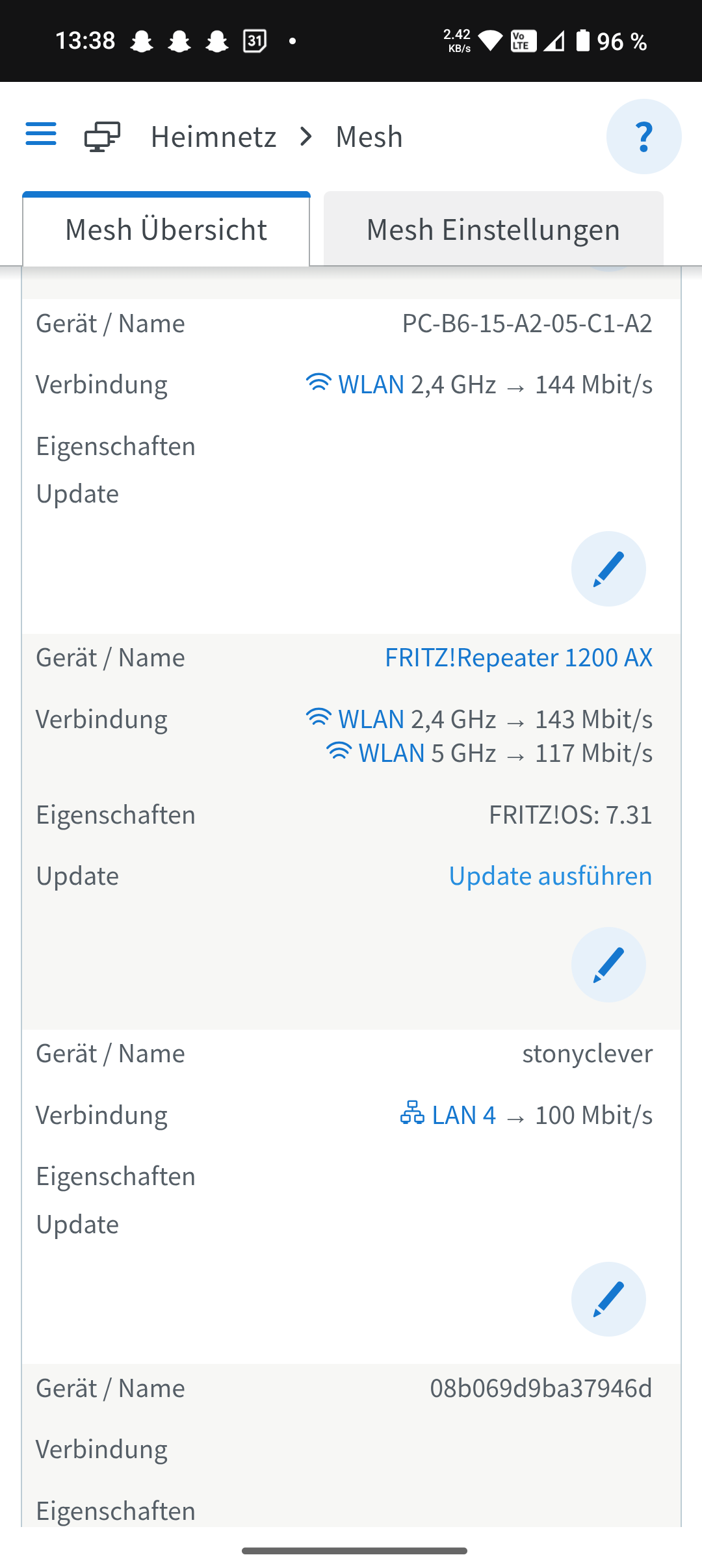

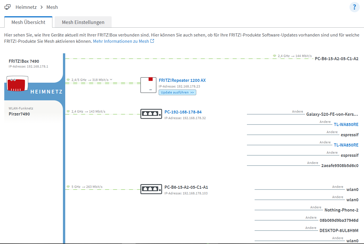

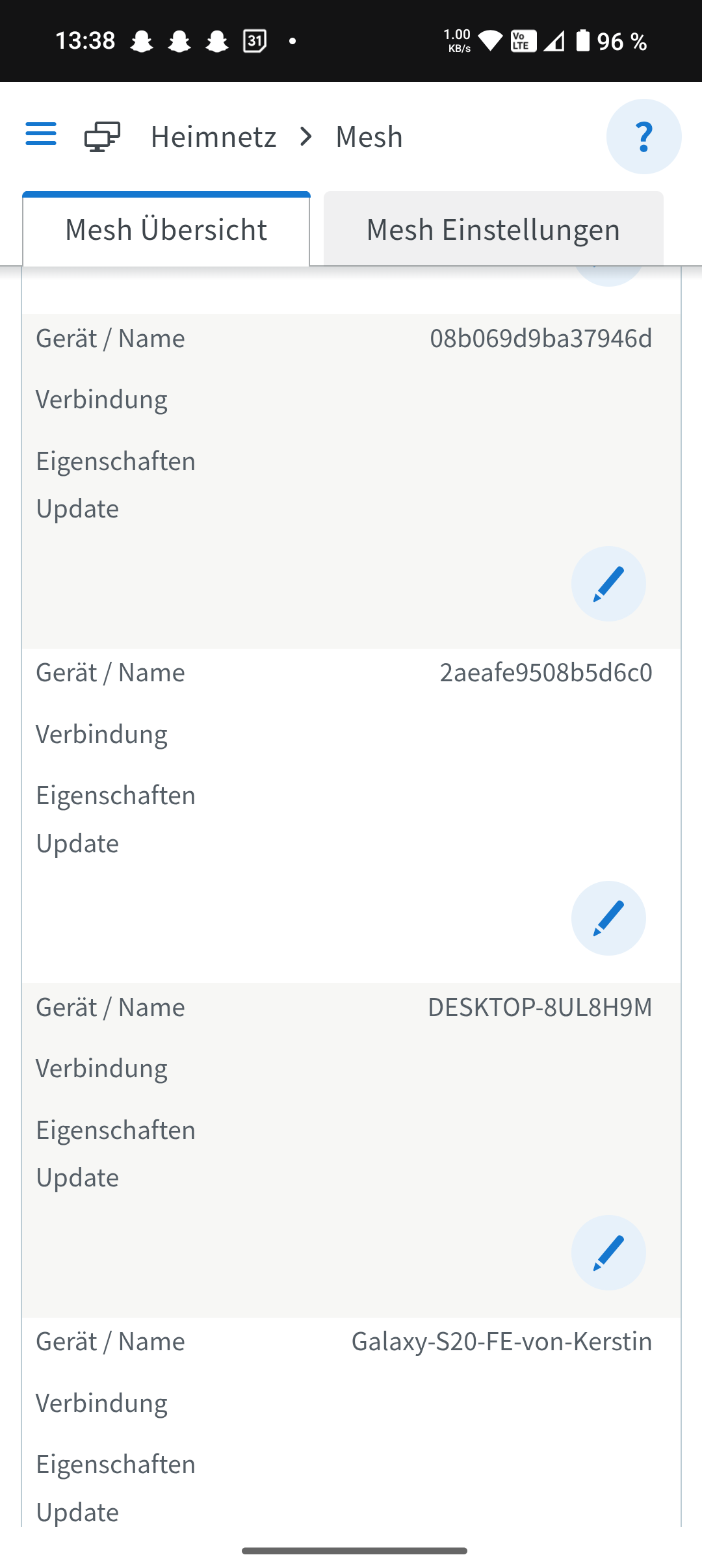

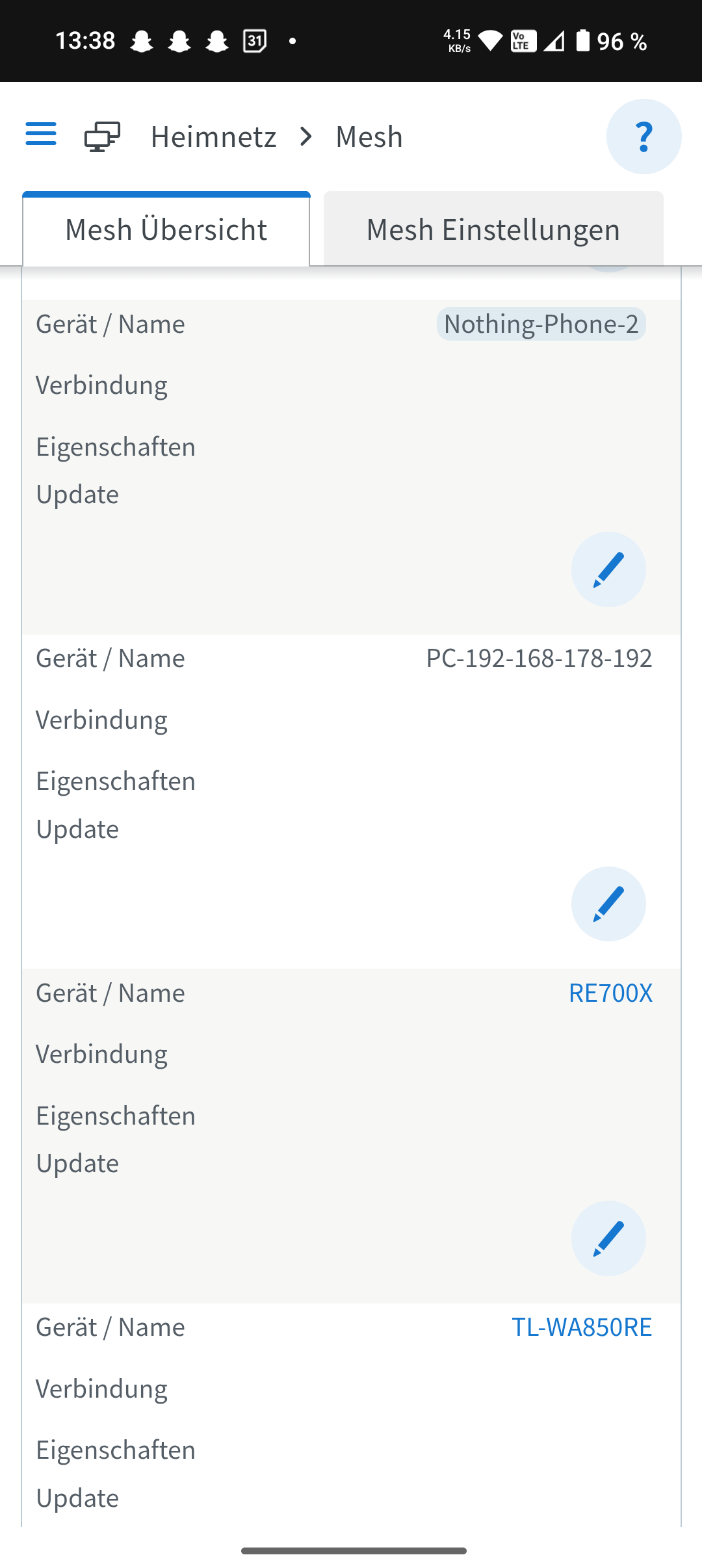

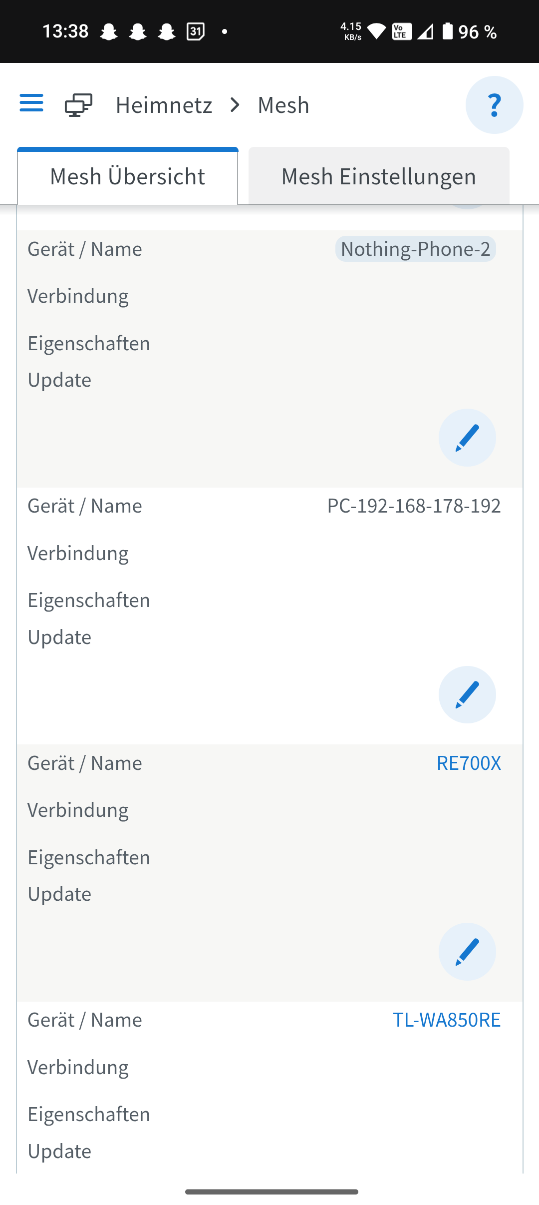

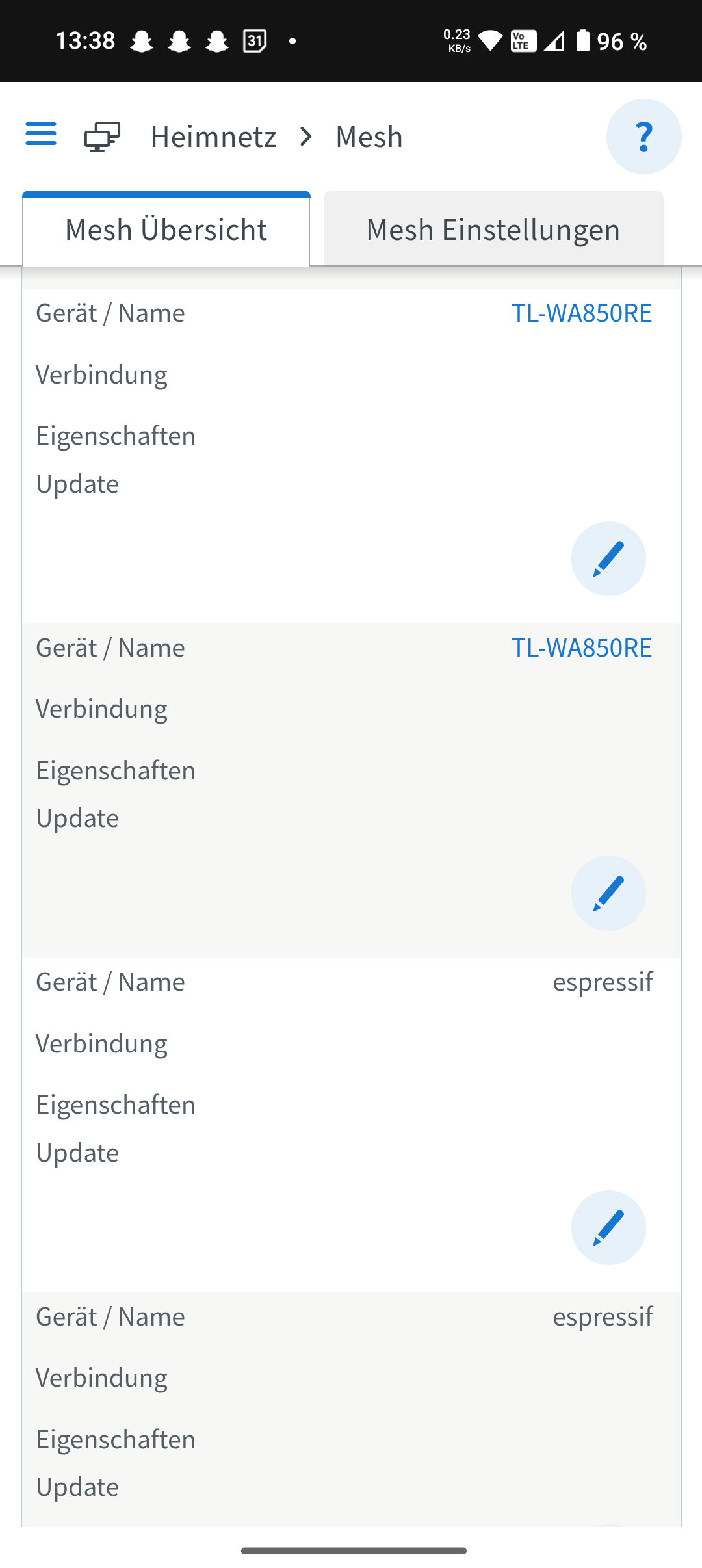

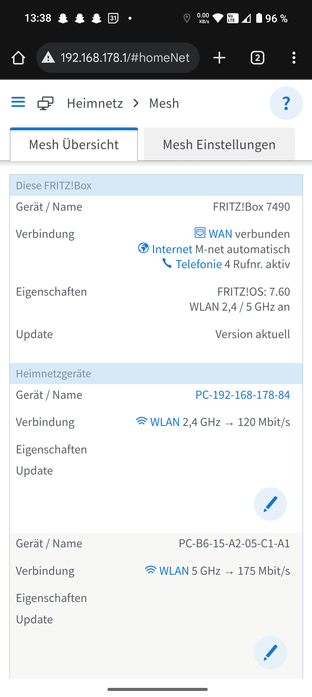

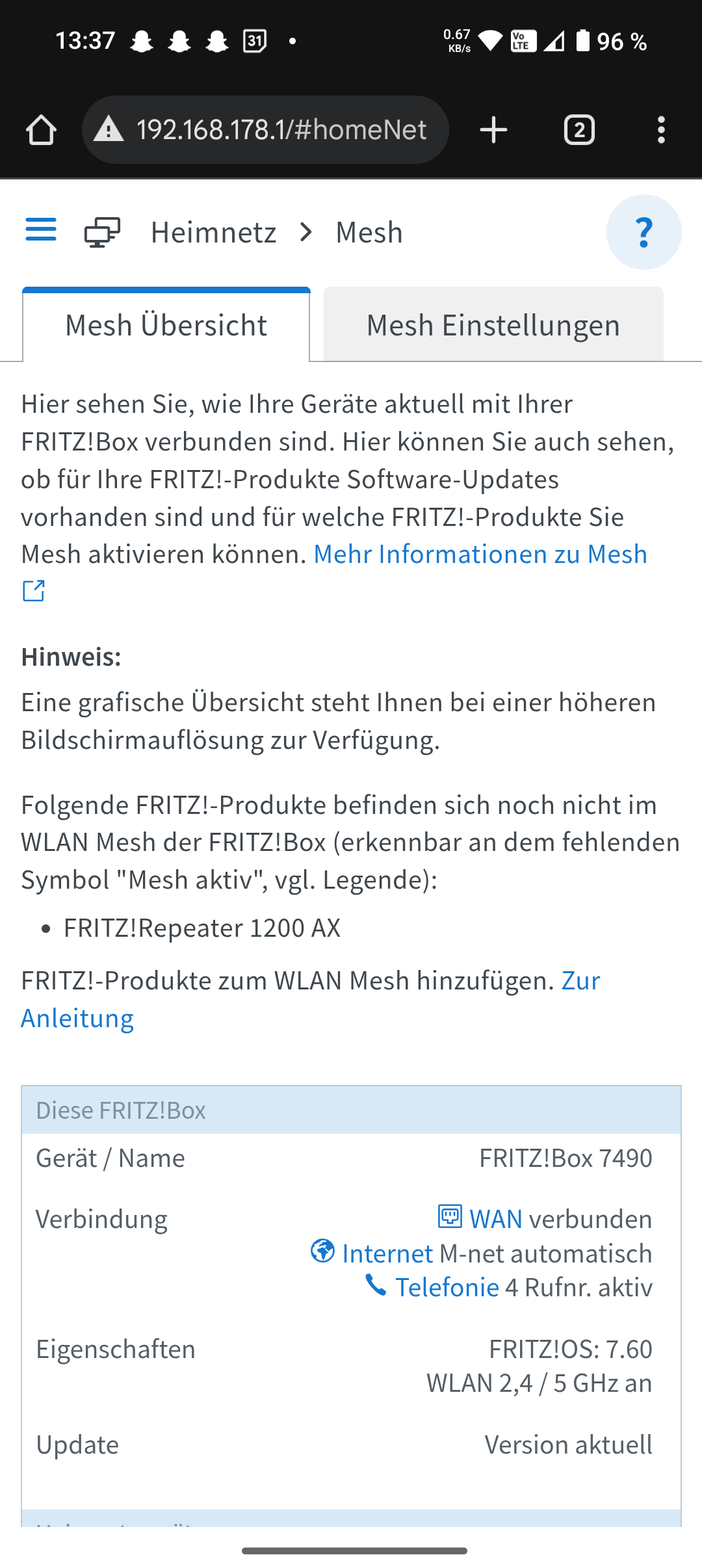

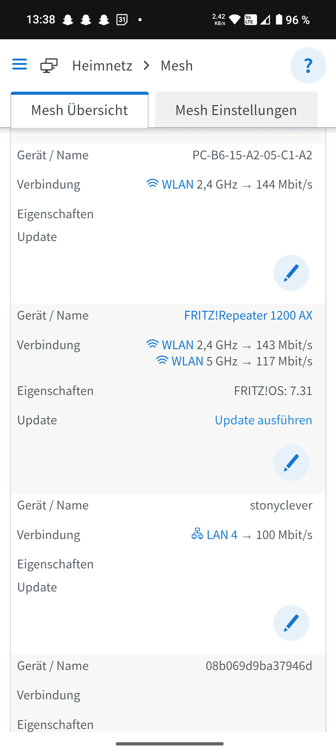

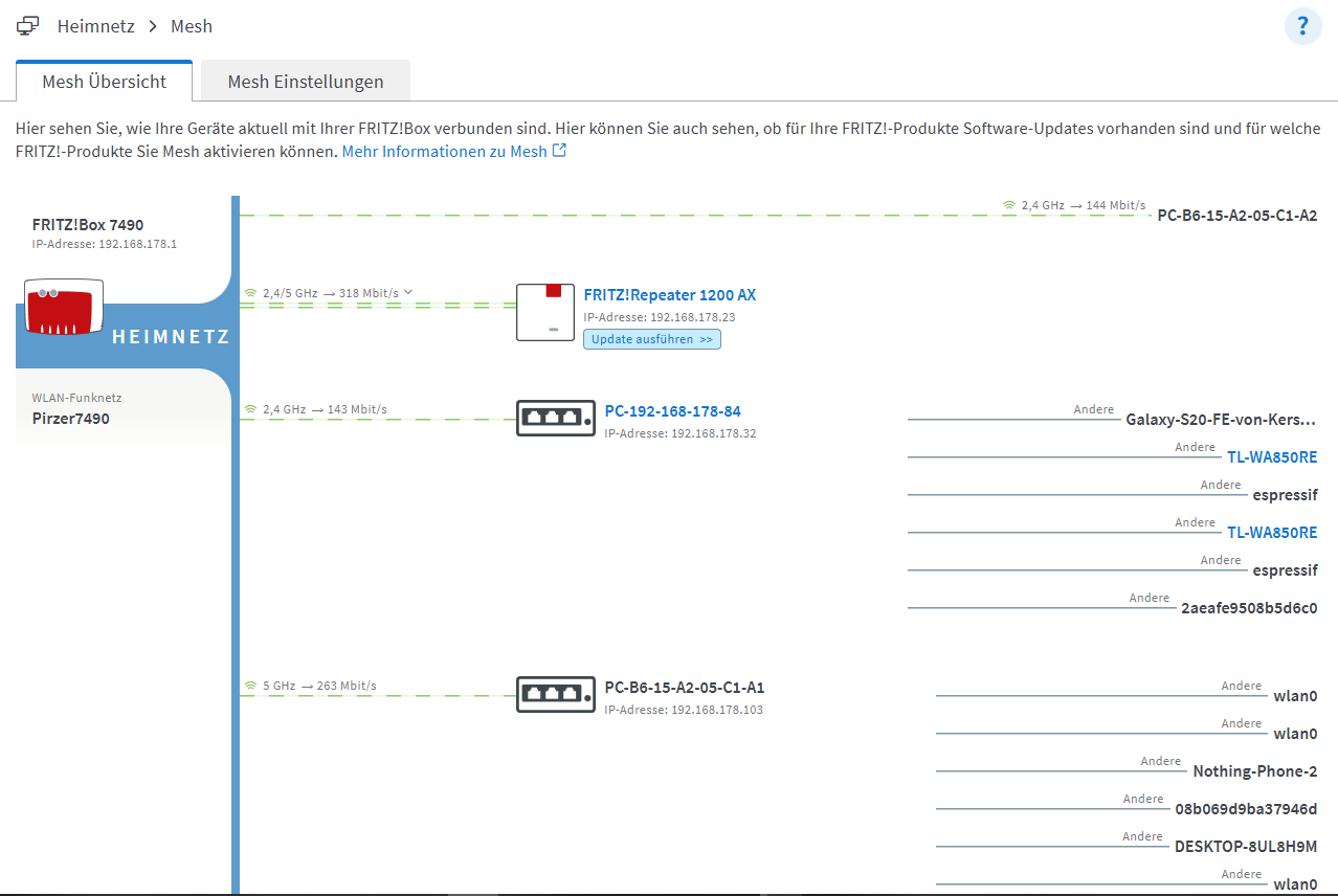

Bitte poste uns die „Mesh-Übersicht ← Heimnetz ← fritz.box“ als Screenshot, idealerweise nicht von einem Smartphone oder Tablet sondern einem Computer aus.

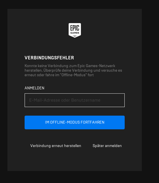

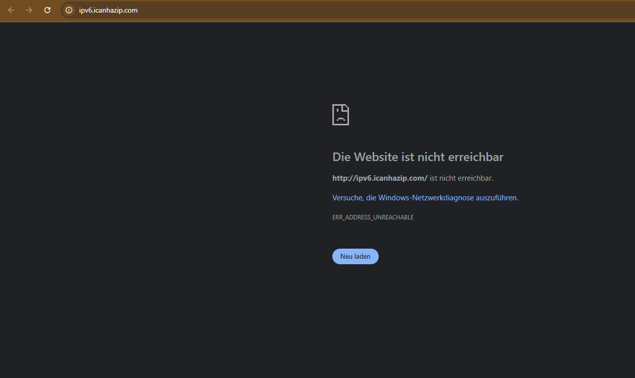

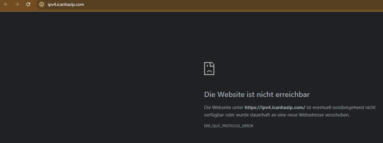

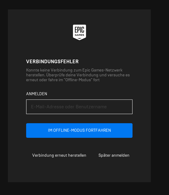

Wenn Du im Web-Browser auf
gehst, siehst Du bei beiden eine IP-Adresse?

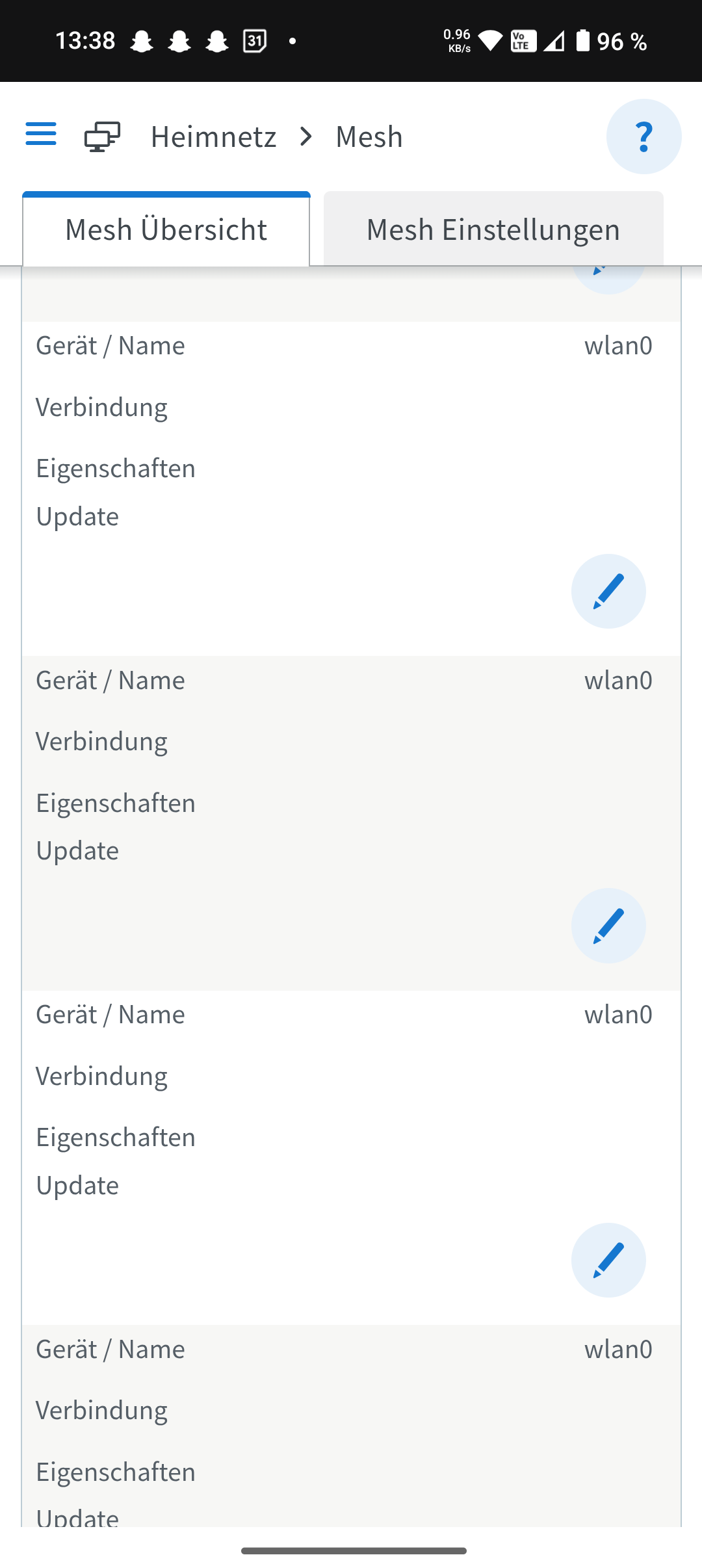

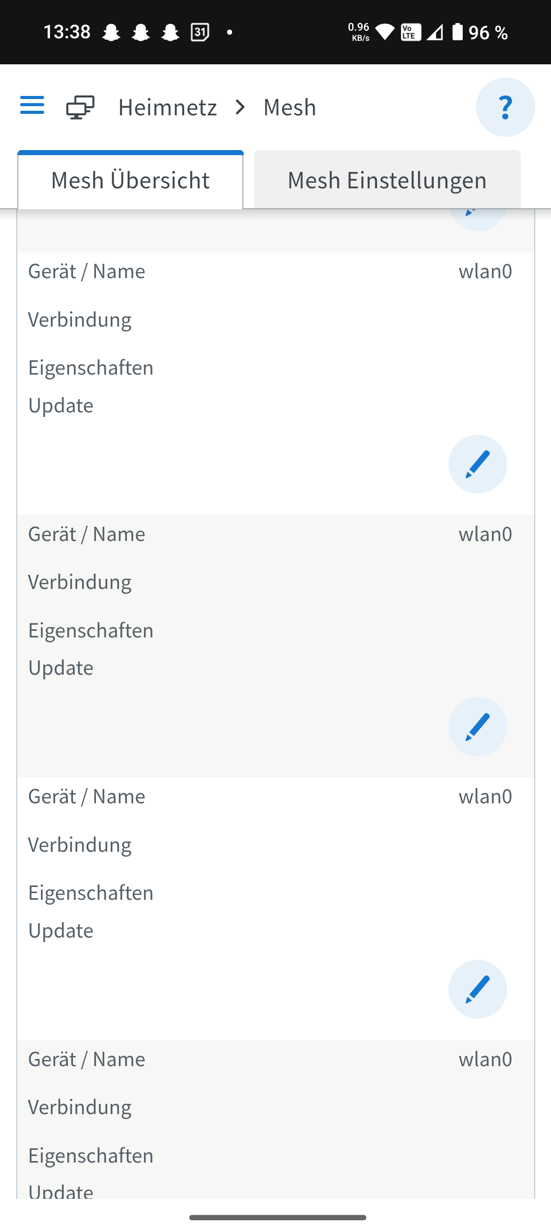

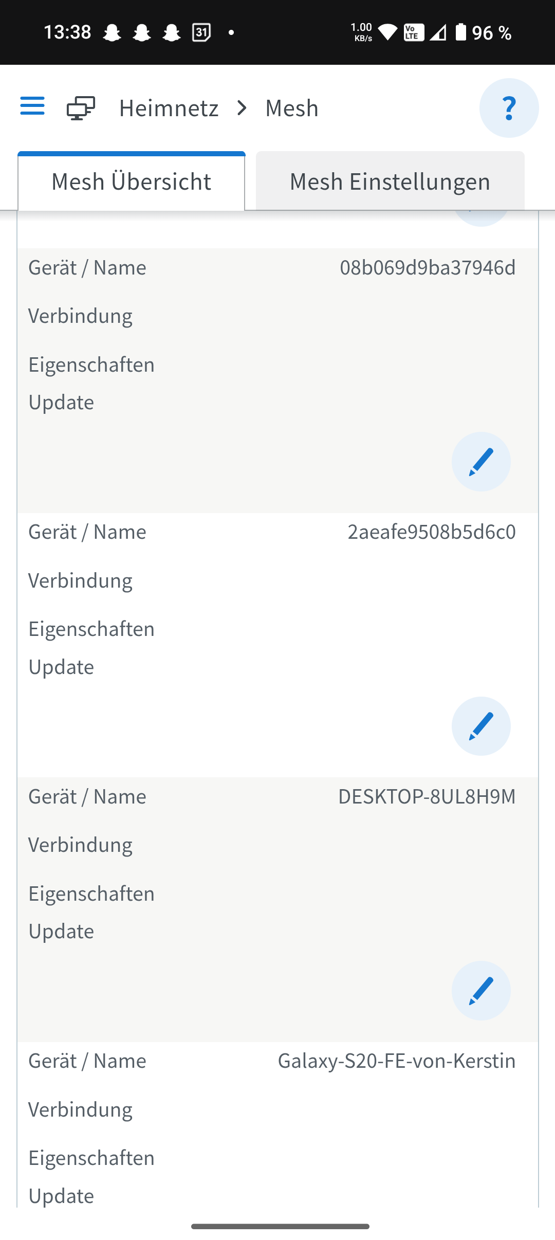

Leider ging das nicht über meinen pc tut mir leid
habs doch hinbekommen. aber nur weil ich mich mit dem wlan router verbunden habe der mit unserem eigentlichen router per lan verbunden ist. das is alles sehr komisch. wenn ich mich mit dem router verbinde geht alles aufeinmal. aber bei dem router mit dem der router verbunden ist bei dem alles geht, geht gar nix. Also um das einfacher verständlich zu machen wir haben einen fritzbox router der mit dem anschluss im keller verbunden ist, der heißt Pirzer7490. dann einen router eine etage weiter oben, der heimnetz heißt der mit dem router pirzer per lan verbunden ist, bei dem alles geht wenn ich mich per wlan mit dem verbinde. und dann noch verstärker im ganzen haus. der in meinem zimmer ist mit dem router pirzer verbunden und macht quasi nochmal ein eigenes wlan das Patrick heißt. Der Patrick Router hat einen lan anschluss der mit meinem pc verbunden ist. heißt bei pirzer und patrick geht "nix" bzw. ist das besagte problem aber bei heimnetz geht alles ich verstehs nicht weil heimnetz ja mit pirzer eigentlich verbunden ist, dann sollte es doch bei allen nicht gehen oder?

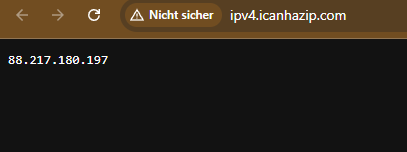

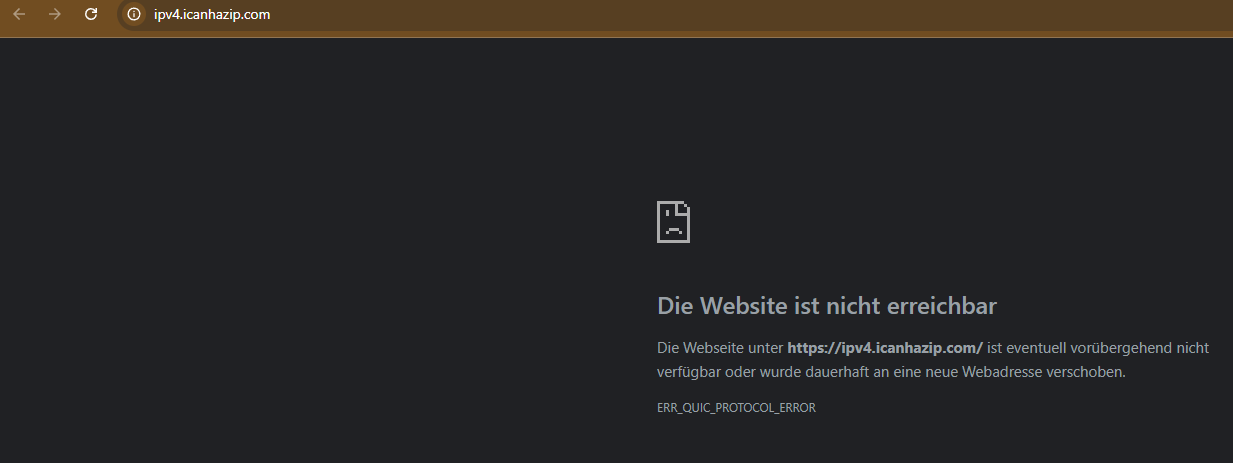

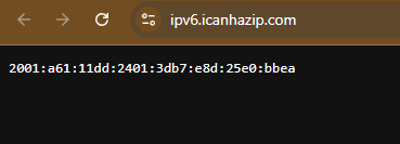

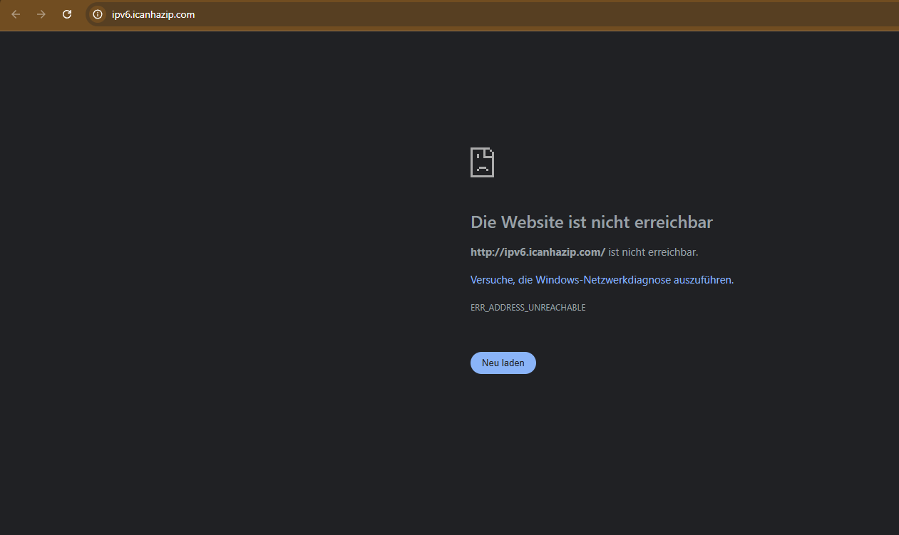

Nein. also wenn ich mit heimnetz verbunden bin sehe ich nur bei ipv4 eine und bei ipv6 ist website nicht erreichbar und bei patrick oder pirzer genau anders rum. da sehe ich bei ipv6 eine und bei ipv4 nichts.

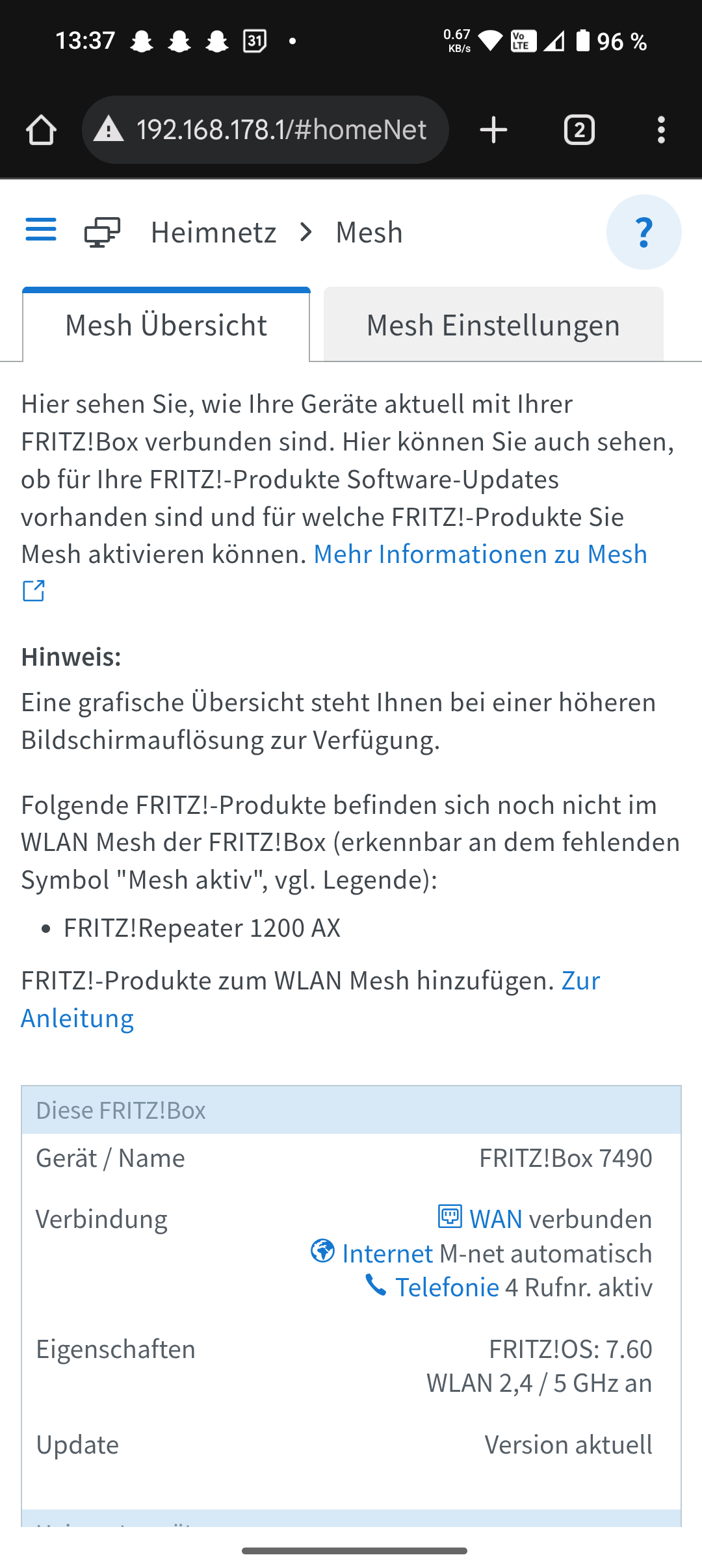

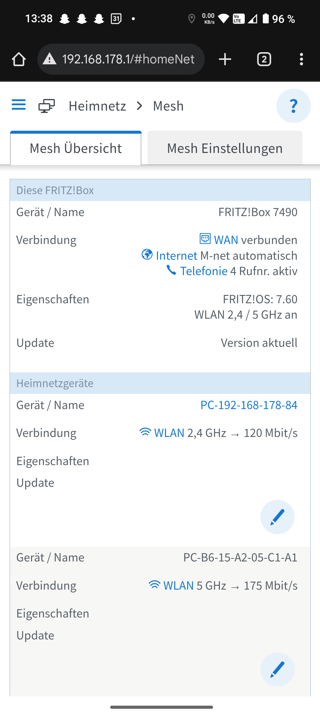

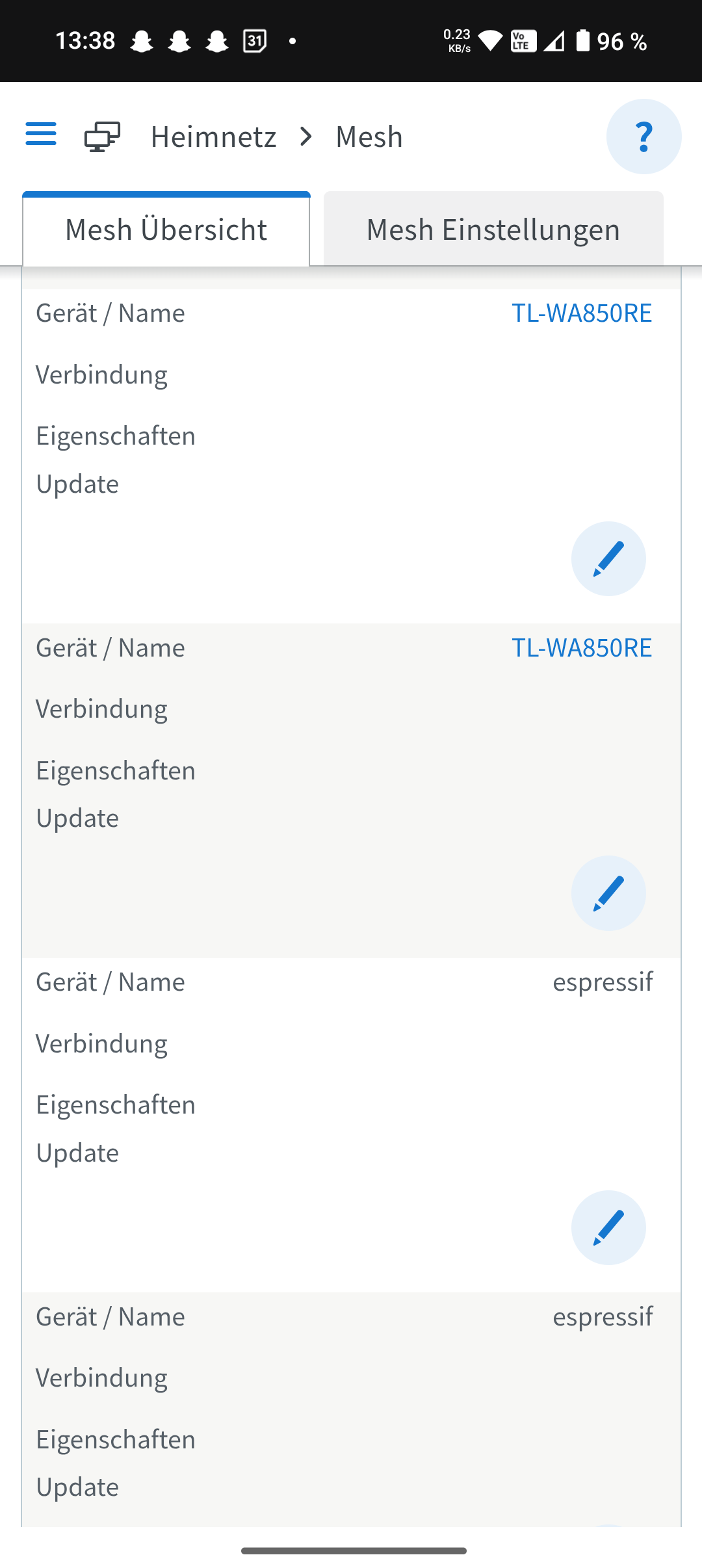

sorry die hab ich vergessen zu schicken
Also ist das eine FRITZ!Box 7490? Kannst mal alles von der abstöpseln (LAN und WLAN) und dann mit dem Computer daran angeschlossen (oder wenn es zu kompliziert ist, mit einem Smartphone über WLAN) jene zwei Webseiten nochmal aufrufen? Auf dem muss IPv4 funktionieren, sonst zieht sich das weiter. Das heißt, bitte vor und während dem Test auch alle WLAN-Repeater stromlos machen.
Welches FRITZ!-Modell ist das genau? Ist der im Modus IP-Client? Falls nicht, warum nicht?
Reaktionen: DLMttH
Ja genau das is die fritzbox7490. Also ich soll bei der was genau machen? Ich soll alle router und verstärker einfach alles ausstecken außer den einen der mit dem keller verbunden ist oder? Mit dem.pc kann ich den aber per direktem lan nicht verbinden also mach ich es mit dem.handy. so hast du das gemeint oder?

Windows gibt sich eine APIPA wenn es per DHCP keine gueltige Konfiguration erhaelt.
Das hat mit DHCP oder sogar Mehreren nichts wirklich zu tun weil kein DHCP weisst APIPA zu.
Du kannst im Netz soviel DHCP Server haben wie Du willst. Hauptsashe die bieten gueltige Konfigs an.
Der Windowsclient schreit beim ersten Mal per Broadcast in das Netz. Der schnellste Server Anwortet, ist die Konfig akzeptabel nimmt ein Windows sich das fuer die Leasetime. Was millisec spaeter oder irgendwann von anderen DHCP kommt interessiert das Windows nicht mehr. Mit Ablauf des Lease fragt der Client wieder. Zuerst den DHCP welcher ihm die Konfig gab. Ist der nicht da kommt erneut ein Broadcast.
Das man bei DHCP das Highlanderprinzip faehrt ist rein sicherheits-/verwaltungstechnisch. Es kann z.B. in Netzen dynamischer DNS gefahren werden. Da schreibt der DHCP z.B. die Namen der Geraete in den DNS Forward/Reverse Teil. Macht man z.B. in Windowsdomaenen. Das geht mit einem DHCP halt am besten weil nur der dafuer erlaubt wird. Sowas kann man mit Linux auch bauen.
Anyway.
Im Fall des TE mit:
Haette der PC wenn der Repeater ueberhaupt DHCP gemacht haette eine IPv4 erhalten.
Das ist nicht passiert. Nachvollziehbar weil der Repeater kein aktives DHCP machte. Damit bekommt das Windows keine gueltige Konfig und verabschiedet sich selbst mit einer APIPA.
Es ist also mehr das Nichtvorhandensein von DHCP das es zu einer APIPA kommt anstatt das mehrere Vorhanden sind.
Meistens ist es auch so, dass wenn das Netz mal neugestartet wird die der Windows Client wenn DHCP wieder geht eine IPv4 greift vom wieder rennenden DHCP. Was scheinbar auch beim TE (irgendwie) passierte.
