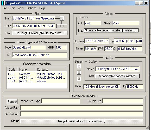

Folgendes Problem:
Keines meiner Programme spielt mehr avi's bzw. Xvid Dateien.
Es hat angefangen mit PowerDVD. PowerDVD hat irgendwann garkeine Xvid's mehr gespielt.
Ich habe dann mit WInamp weiter gemact. Auch da kommt entweder garnichts oder nur Ton!
Ich bin dann umgestiegen auf Nero ShowTime und auch da kommt jetzt nur noch der Ton!
Ich hab das K-Lite Codec Pack mal neuinstalliert -> Selbes Problem
Ich habe WinAmp, PowerDVD und das Codecpack neuinstalliert ->Selbes Problem
Ich habe den Xvid Codec alleine installiert-> selbes Problem
Ich habe es mit dem VLC Player versucht-> selbes Problem
Wie kann es sein, dass ein Player nach dem anderen nicht mehr funktioniert?
Mit Avi's die nicht als XviD sind, da funktionierts.
Ich hab auch mal ein Gspot screen gemacht,

wahrscheinlich liegt bei dir ein Codec-Konflikt vor. Lade dir GSpot runter und prüfe deine Codecs unter System -> List Codec ..., alles was rot ist muss deinstalliert werden.
Wie du Codecs deinstallierst kannst du hier sehen.
Einfach neu installieren bringt gar nichts!
Erst wenn der Konflikt beseitigt ist, kann neu installiert werden.
