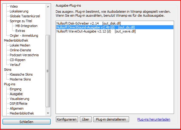

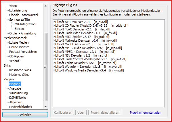

Ich habe mal Bilder von von der Liste für die Eingabe- bzw. Ausgabeplugins gemacht.
