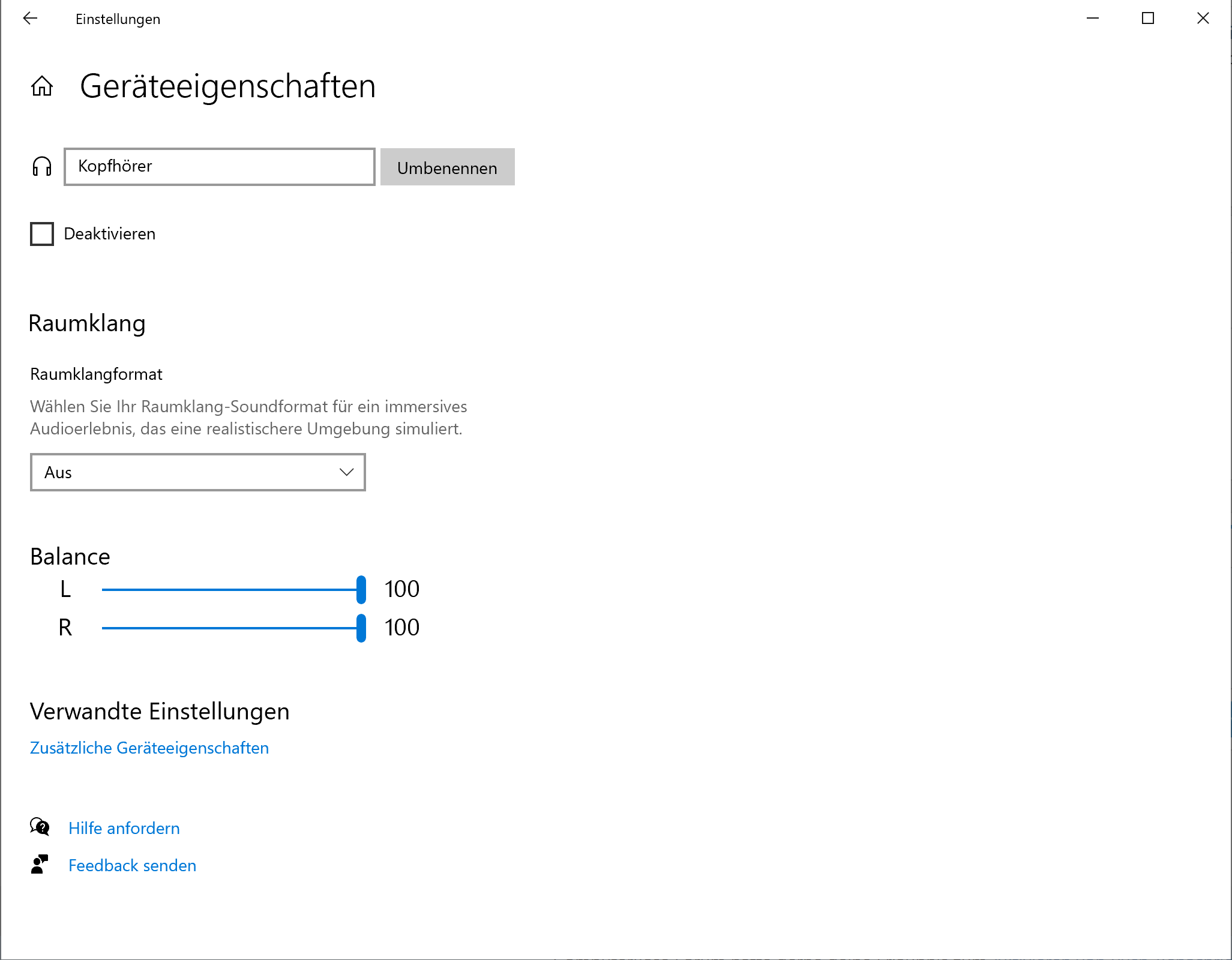

Aber ist vielleicht die Balance verstellt?
Du meinst wahrscheinlich das, oder?

Hast du probiert, manuell die Regler zu veerschieben?
Ich hatte ein ähnliches Problem, verschob die Regler, dann wider in die Ausgangsposition, das Problem war dann gelöst - warum auch immer.
Danke für den Tipp. Ich hab's ausprobiert, leider hat das bisher nichts geändert.
