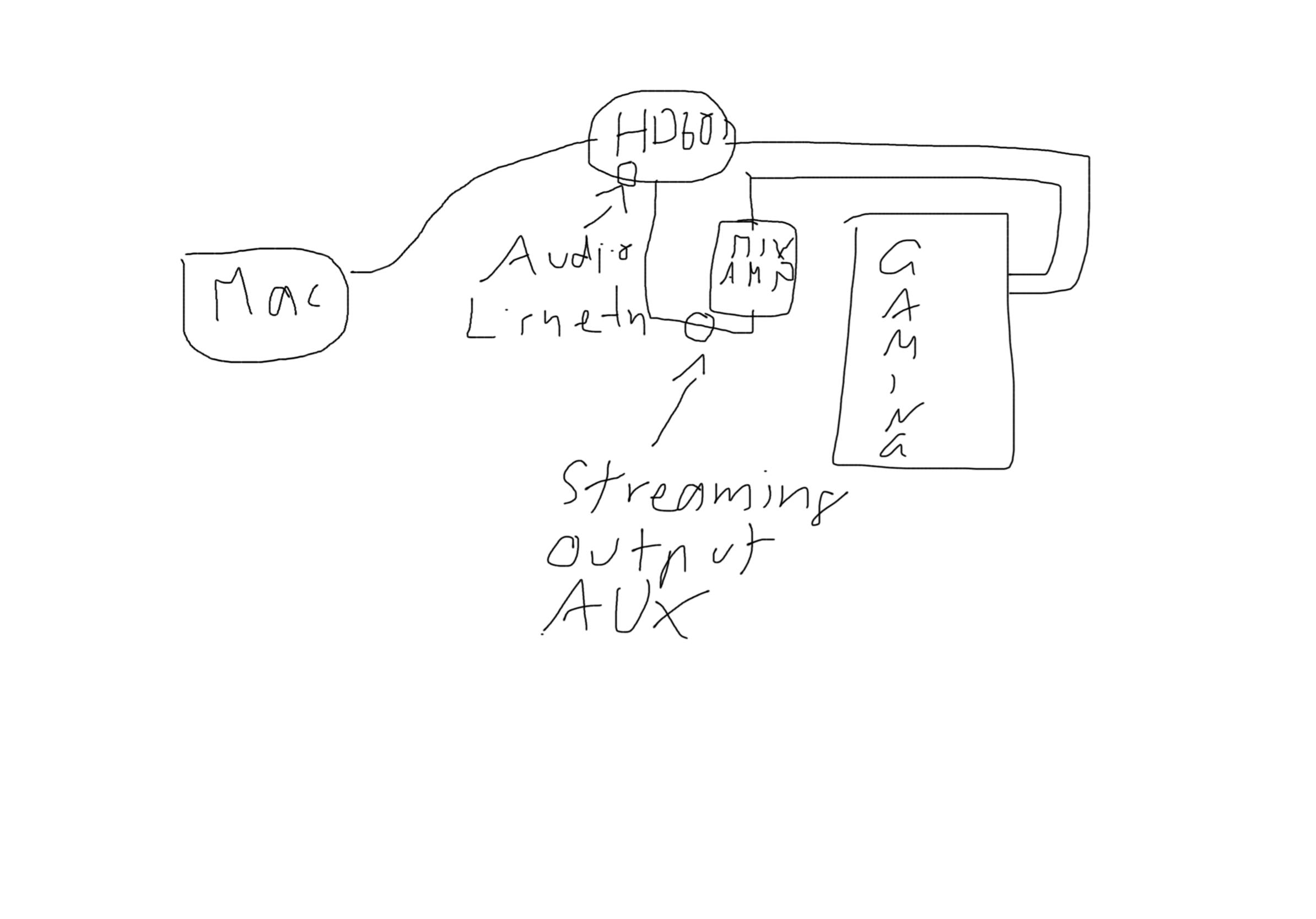

Dazwischen hängt noch eine Elgato HD60S und ein Astro MixAmp. Ich bin definitiv kein Picasso, aber ich habe versucht es grafisch zu veranschaulichen.
Nochmal in Worten: Über die RTX 2070 im Gaming PC gehe ich in die Elgato - über USB ist die Elgato mit dem Mac verbunden. Vom Bild her habe ich auch absolut kein Problem, das Problem ist der Ton. Wenn Ton ankommt, was nicht immer der Fall ist, ist er total übersteuert. Doch nun zum software-seitigen Setup.

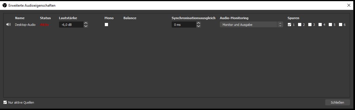

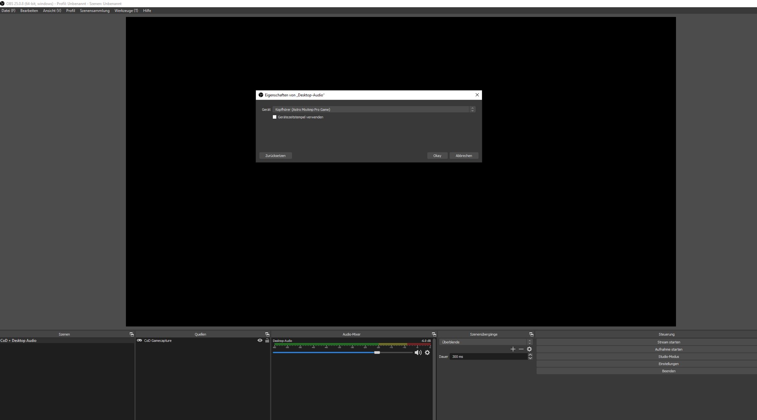

Auf dem Gaming PC rennt OBS und über den Vollbildprojektor jage ich das Bild an OBS, was auch reibungslos funktioniert. Hier die Audiosettings auf dem Gaming PC:
Nachdem das MixAmp auf 48000 Hz steht, habe ich in OBS auch 48000 Hz eingestellt. Soweit so gut.. egal welchen Ton ich auf dem Gaming PC abspiele, OBS schlägt im Audio-Mixer aus. Dann noch der Screenshot vom Astro Command Center:

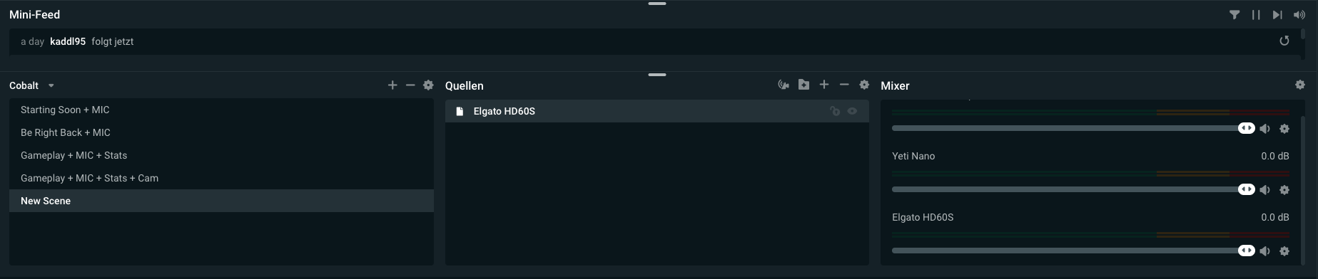

Auf dem Mac läuft Streamlabs OBS, die folgenden Screenshots kommen vom Mac.
So, ich hoffe das sind alle Informationen, die euch etwas bringen. Ansonsten liefere ich gerne alles nach.

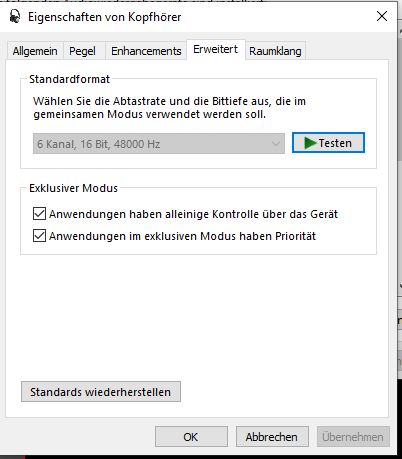

Ja, das ist mir auch ins Auge gesprungen. Allerdings habe ich keine Möglichkeit das umzustellen, das ist bei mir ausgegraut. Liegt hier das Problem?
Denke das ist eine Eigenheit von dem Astro Mixamp, das Dropdown ist auch ausgegraut also nicht über Windowseinstellungen veränderbar.
Schau mal ob du überall die gleiche Samplerate verwendest.
Woher kommt dieser Screenshot mit NDI und OBS Studio? Bzw. wieso überhaupt NDI wenn du eine Capture Card verwendest? Hast du die gleichen Probleme auch mit OBS Studio? Hast du schon versucht den Audio Buffer der Elgato hochzusetzen?

Ich habe überall die 48khz eingestellt. NDI muss ich mit dem Mac verwenden, zumindest habe ich keine andere Lösung gefunden, aber wie gesagt, das Bild funktioniert 1a. Die Samplerate habe ich schon höher gestellt, aber das hat keine Auswirkung. Der Sound kratzt total und ist übersteuert. Egal ob ich einen Song, das Game oder Discord-Audio übertrage.

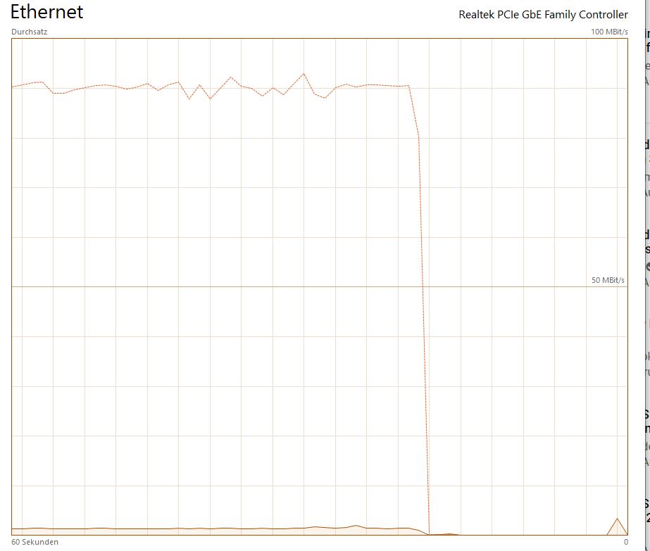

Ok habe alles soweit zum Laufen bekommen über NDI und das Netzwerk. Allerdings, sobald ich auf dem Mac Streamlabs offen hab, dann habe ich in Warzone einen 300ms Ping... woran könnte das liegen? Die Bitrate habe ich runtergeschraubt, aber das hat keine Auswirkung.
@Xechon hängt doch am Gaming PC :)

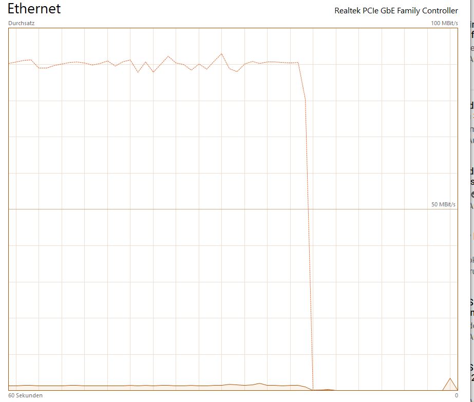

Allerdings, sobald ich Streamlabs auf dem Mac offen habe, ist meine Eingabe über Synergy auch total langsam. Also so, als würde Streamlabs meine Netzwerkverbindung stark beanspruchen.
Hier mal ein Vergleich, links ist OBS offen, rechts geschlossen.
Läuft Lan vll nur auf 100mbit? Wenn ja in der Fritzbox schauen ob die Ports noch im Energiesparmodus sind.

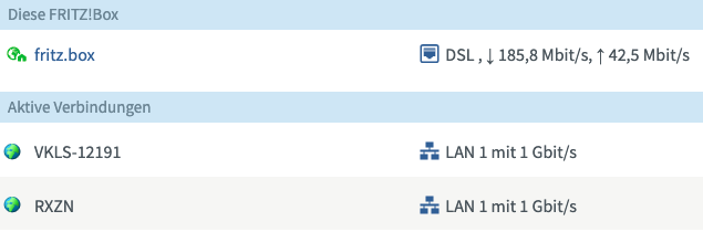

Die laufen mit 1 Gbit/s..
Also irgendwas ist da komisch. Das dürfte 0,0 Auswirkung haben, außer du hast ne Gbit-Leitung und das Netzwerk und Internet „kämpfen“ um die Priorität (so würde ich mir das zumindest erklären).
Apropos: Hast deinem Gaming-PC in der Fritte die höhere Prio zugewiesen?
Hmm habe diesen Switch hier dazwischen (Fritzbox -> Switch -> Mac/PC), kann es daran liegen? www.amazon.de/gp/product/B00YMTNVEM der sollte die Leistung aber eigentlich packen. Nach meinem Gefühl läuft aber irgendwas nur auf 100 Mb/s und deswegen haut das nicht hin.
//edit: Mir ist ein anderes Problem eingefallen, was ich schon hatte als ich auf die 250 Mbit/s Leitung hoch bin. Mein Mac schafft nur 100 Mbit/s maximal, also irgendwas limitiert hier den Mac. Ich weiß allerdings nicht, was es ist. Ich habe am Mac den Adapter hier: https://www.amazon.de/Anker-PowerExpand-Delivery-Speicherkartenleser-Chromebook/dp/B07PPGWQ15 und dort geht das Kabel vom Switch rein. An meinem Windows Rechner habe ich knappe 200 Mbit/s.
//edit2: Möglicherweise lag das am Kabel, habe jetzt ein anderes Cat5-Kabel genommen und siehe da knappe 150 Mbit/s im Download. Werde gleich OBS testen.
//edit3: Sieht so aus als würde es jetzt funktionieren, zumindest kann ich jetzt mit über 100 Mbit/s senden und mein Synergy läuft auch noch flüssig. Vielen Dank soweit :)
Reaktionen: Xechon
Wollte gerade schreiben: An der Hardware sollte es nicht liegen, bekommst im Zweifel aber immer heraus, wenn du Mac und PC direkt an den Router klemmst. Aufs Kabel wäre ich ehrlicherweise jetzt nicht gekommen. Ich gehe davon aus, dass da alle Up2Date sind. 🤪
