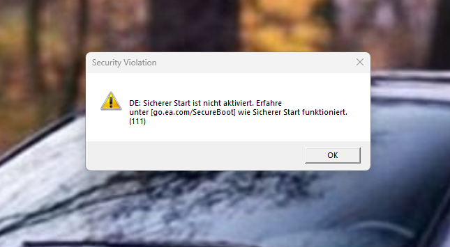

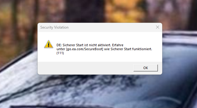

Guten morgen zusammen, ich komme bei meinem Problem nicht weiter.
Immer wenn ich BF2042 Starten möchte, seit gestern, kommt die Fehlermeldung, es kommt kurz das kleine Ladefenster, wenns dann in den Vollbildmodus wechseln würde, kommt der Fehler. So wie mein PC jetzt ist, ist er von Anfang an, nichts hatte ich geändert oder anders eingestellt.
Ich habe schon den Ea-anticheat reparieren, als admin öffnen, Spiel reparieren lassen, daten ausgelesen.
Ich bekomme immer diese Meldung. Das komische ist. BF1 und BF5 gehen ohne Probleme.
Jemand eine Idee?
Mfg Martin

Secure-Boot ist dies in Englisch, das muss nun zwingend an sein. Ich finde es toll so, hält Cheater fern.
With Update 8.8.0 on Battlefield 2042, we will require that Secure Boot is enabled for PC hardware that can support it to better fight cheats and protect fair play. If it’s off, you’ll receive a prompt.

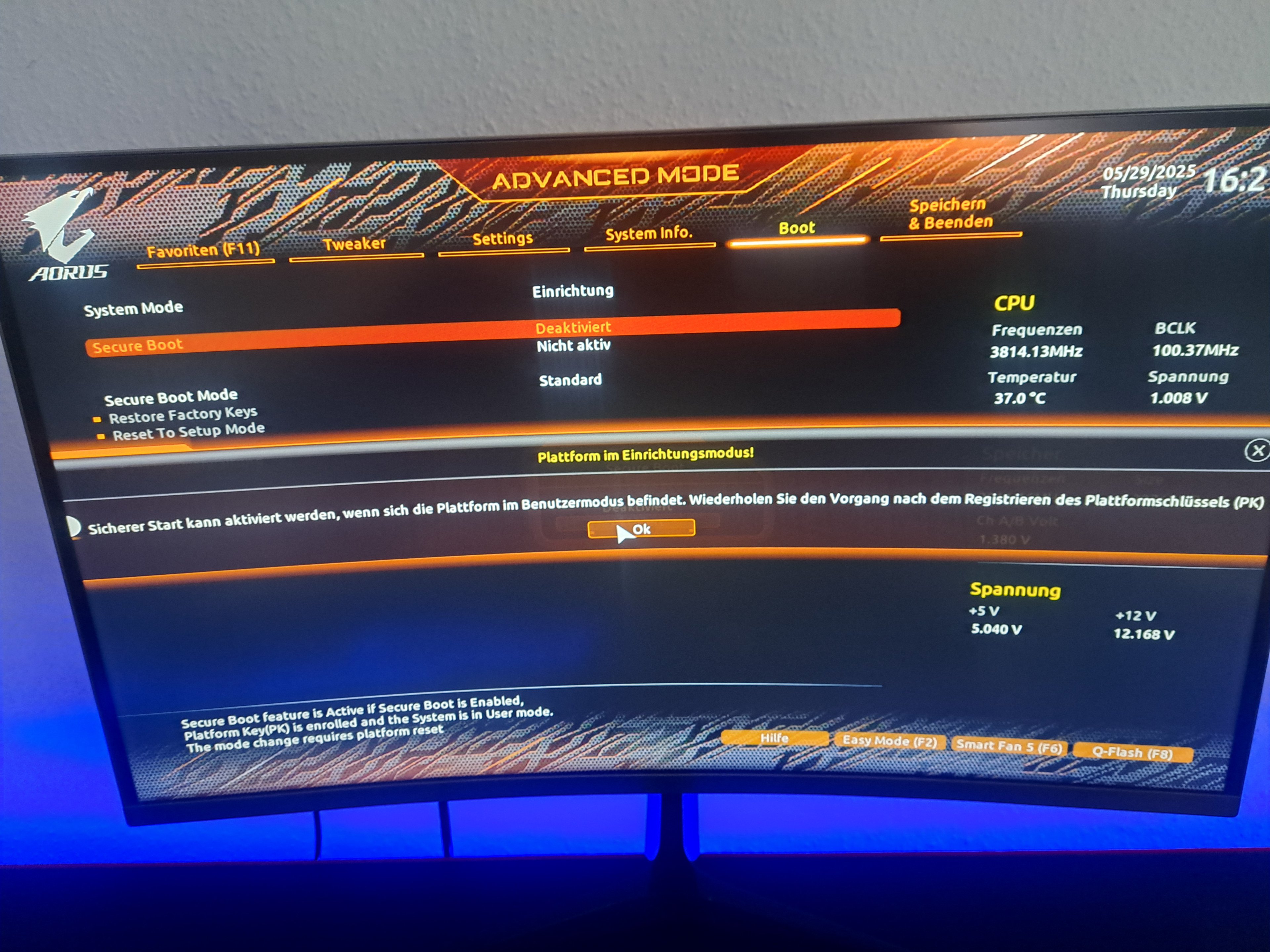

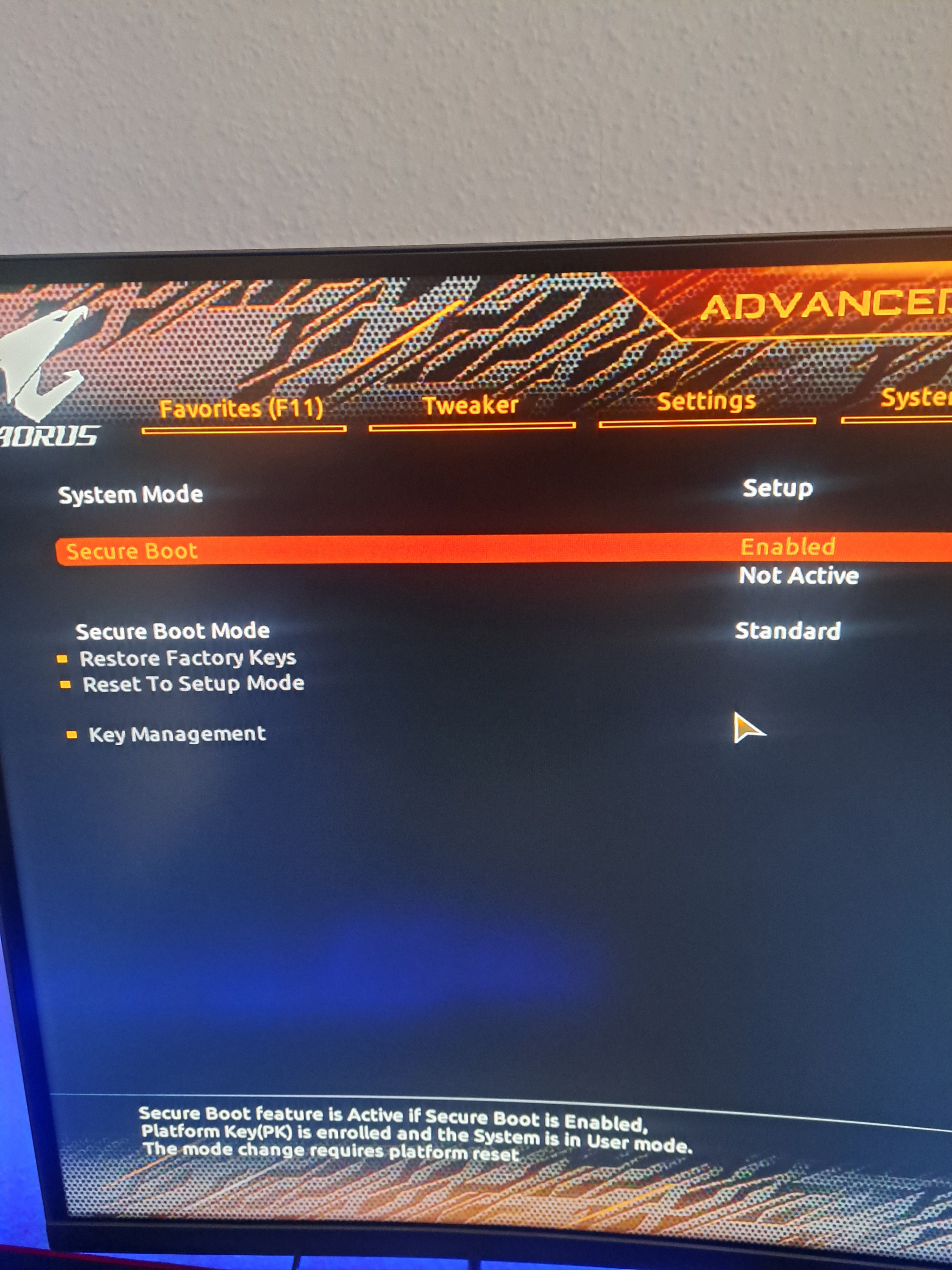

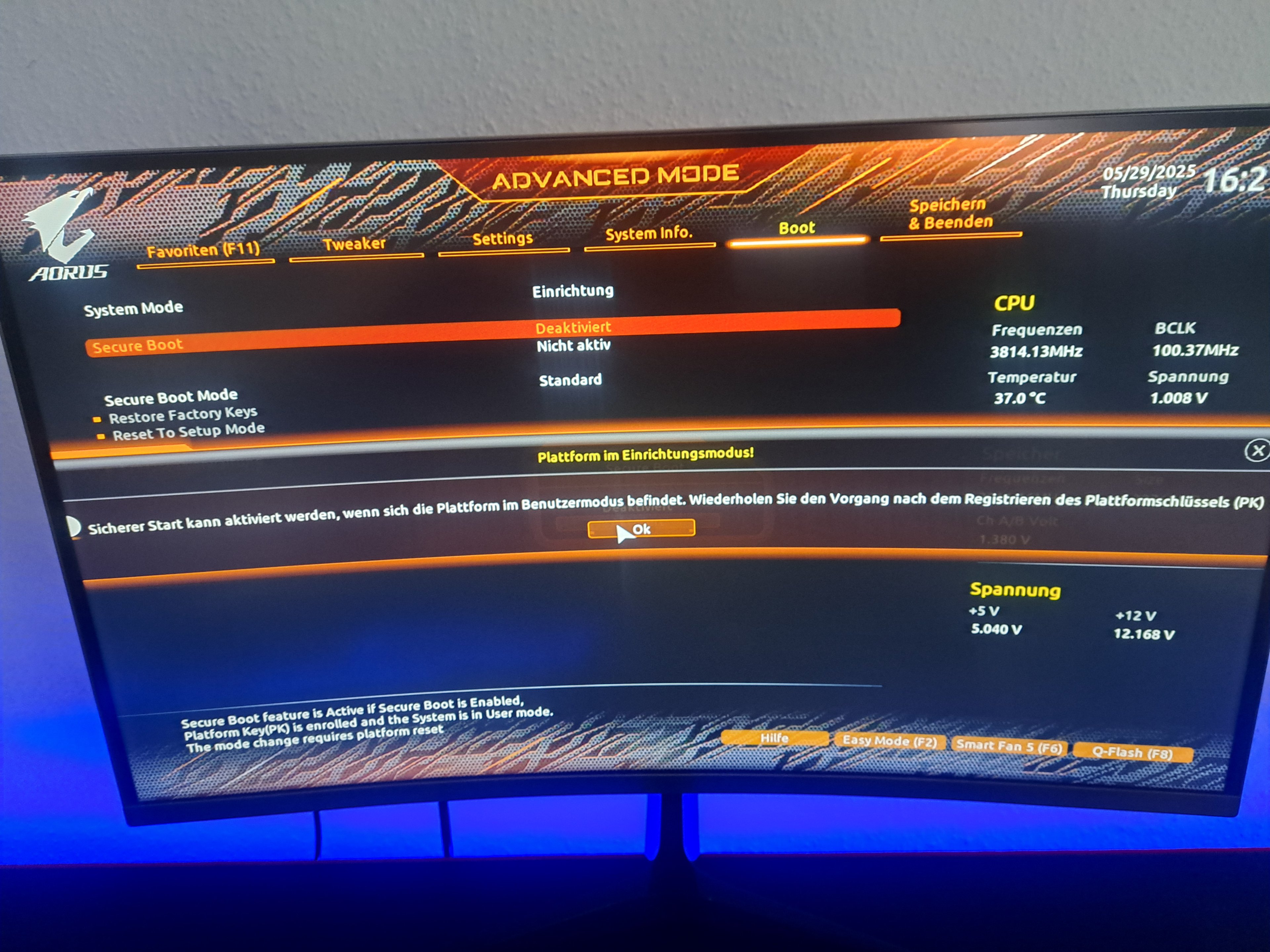

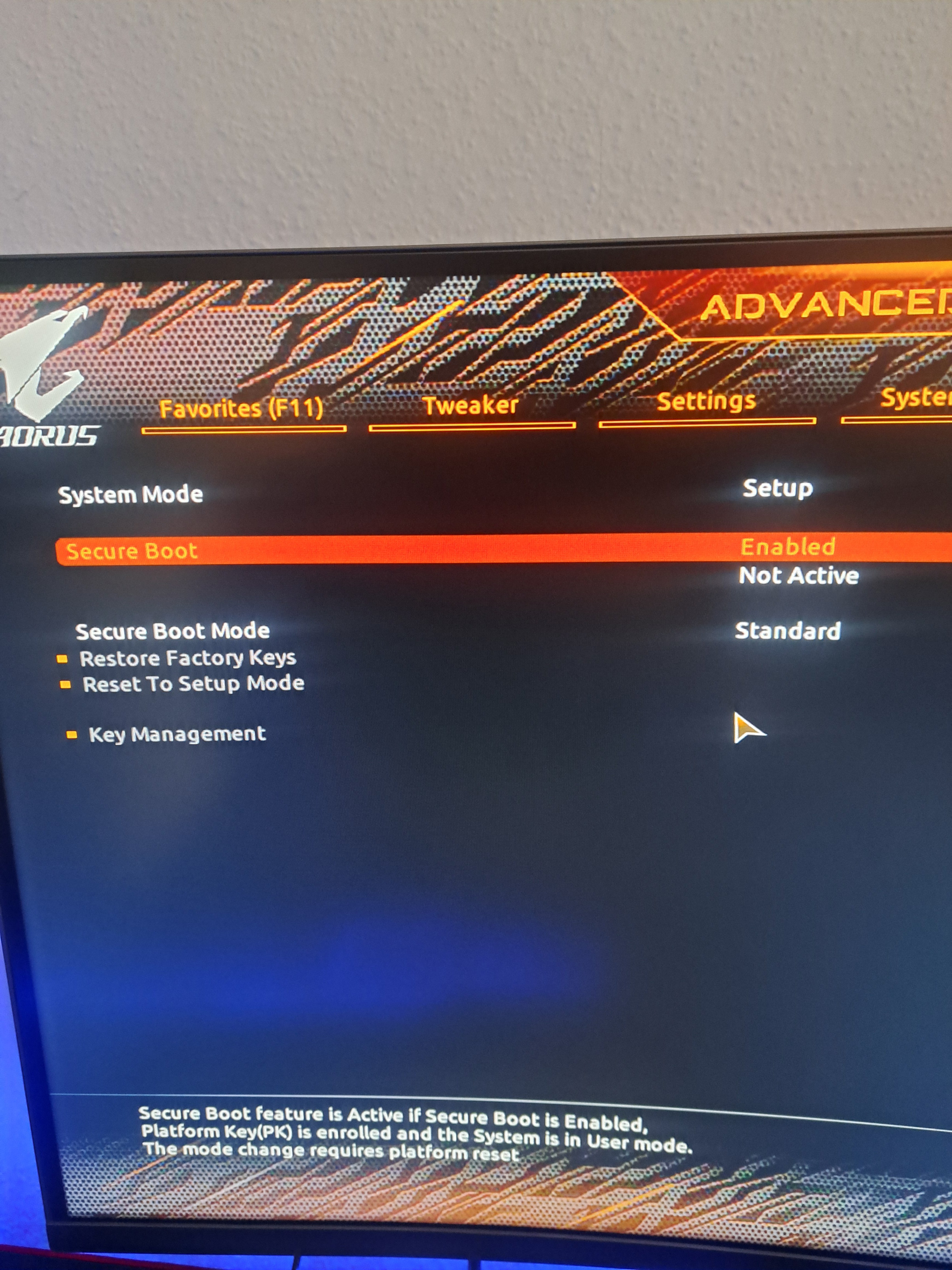

Bin jetzt mal ins BIOS und wollte Secure Boot aktivieren,aber es ist aktiviert ?!
Dort steht nur es ist nicht aktiv?
Was muss ich tun ?
Hab Secure Boot jetzt mal deaktiviert und wieder aktiviert,dann kam diese Meldung :
Habe gerade mal gegoogelt und rausgefunden das Windows?! Im uefi Modus installiert sein muss was bei mir der Fall ist.
Edit: Habs hinbekommen,euch allen noch einen schönen Tag :)
