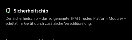

Wenn die Zertifikate abgelaufen sind hätte es doch gestern nicht funktionieren können oder?
Stand auf an und windows zeigte ebenfalls " sicherer start" mit grünem Haken an.
Wunderte mich auch.
War aber wirklich so..
