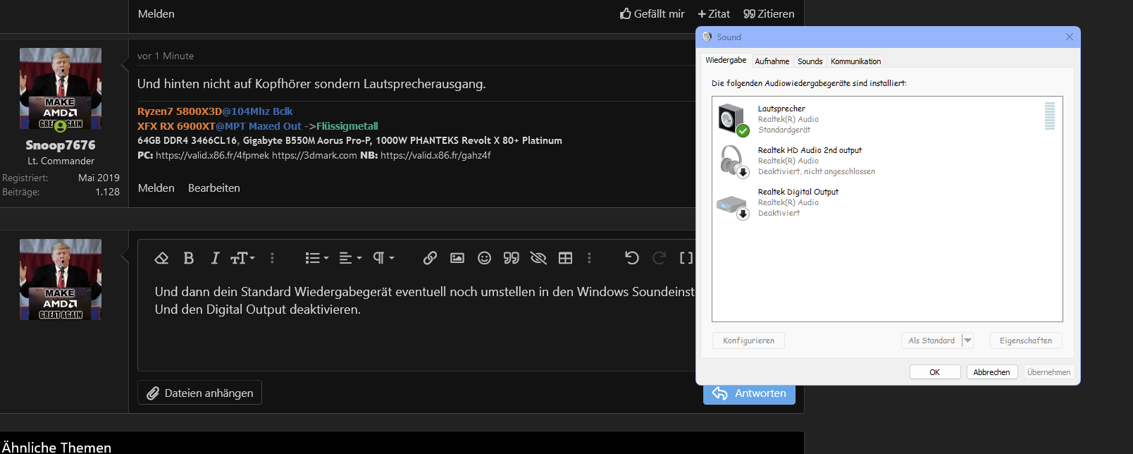

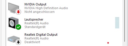

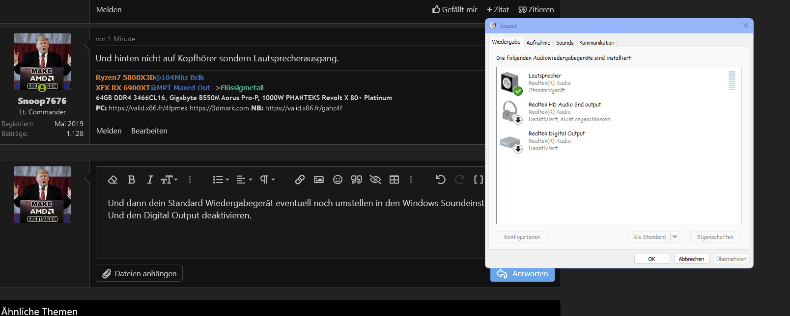

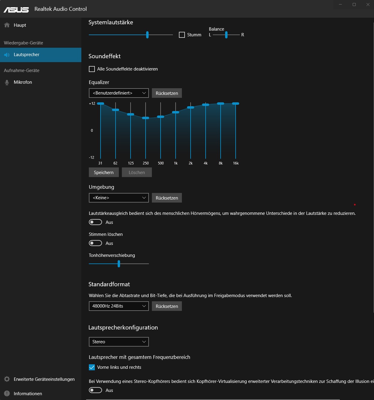

Habe ich gemacht - Digital ist nun deaktiviert..!Snoop7676 schrieb:Und hinten nicht auf Kopfhörer sondern Lautsprecherausgang.
Und dann dein Standard Wiedergabegerät eventuell noch umstellen in den Windows Soundeinstellungen.
Und den Digital Output deaktivieren.

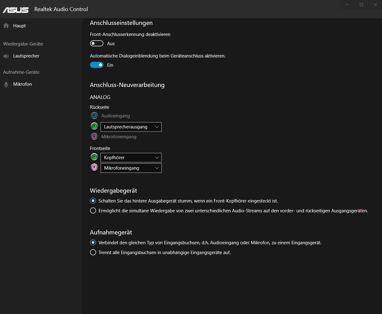

So aktuelle Settings sind
So, habe ich nun gemacht und der Sound ist wieder weg... So ein Mist..!drrrk schrieb:

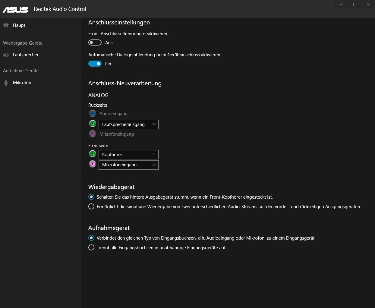

@pan-OS70
Da schon umgestellt auf das untere?
Vorne mal alles ausgesteckt?
Wirkt als Leser alles ziemlich Konfus, was und wie du das Problem zu lösen versuchst.
Also fasse mal zusammen.
-Digital Device in Systemsteuerung deaktiviert
-Im Control Panel:

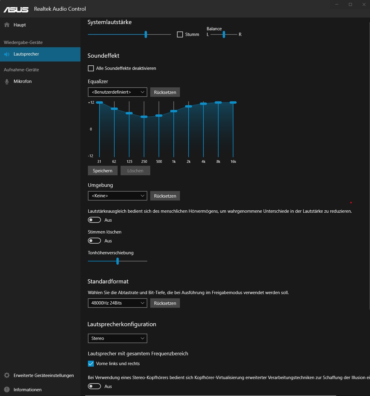

Lautsprecher/Lautsprecherkonfiguration nun auf "Stereo"
-Erweiterte Geräteeinstellungen:
Anschlusseinstellungen bei Grün/Rückseite "Lautsprecherausgang" Blau und Rosa nicht anwählbar
-Bei Frontseite Grün auf "Kopfhörer" und Rosa auf "Mikrofoneingang"
Anschlüsse PC hinten Klinke bei Line Out/Grün und am Sub per Chinch
Kein Sound..!!!

-Im Control Panel:

Und wenn Du vorne einen Kopfhörer oder testweise Deine Lautsprecher mal anschließt? Eventuell hat die Buchse einen Hänger und es wird immer etwas angeschlossenes erkannt.pan-OS70 schrieb:Kein Sound..!!!

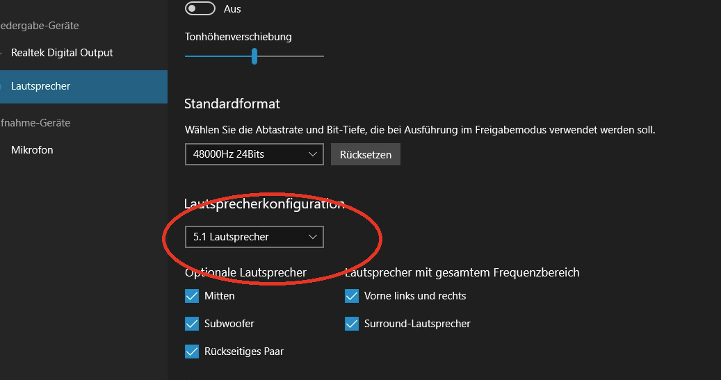

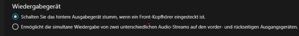

Ich bezeichne das immer möglichst genau, damit es (hoffentlich) besser verstanden werden kann, z.B. so:pan-OS70 schrieb:Habe wie man auf den Bildern sieht das 2.1 über Klinke am Line out (PC Onboard) und Cinch am Subwoofer angeschlossen.
"Habe, wie man an den Bildern sieht, das Stereo(2.0)-Kabel einerseits per 3,5mm-Klinkenstecker mit dem Line Out (PC Onboard) und anderseits mit dem Cinch-Eingang am Aktiv-Verstärker (inkl. Subwoofer) verbunden."
Wenn hier "Kopfhörer" statt "Lautsprecherausgang" aktiv ist, dann werden lt. deinen Einstellungen die Audio-Geräte am Backpanel deaktiviert. Solche eine Verkettung von Einstellungen nachzuvollziehen braucht Geduld & Aufmerksamkeit. Du hast es endlich geschafft - Gratulation & viel Freude nun damit !!pan-OS70 schrieb:Also fasse mal zusammen.
-Im Control Panel:
Kein Sound..!!!
