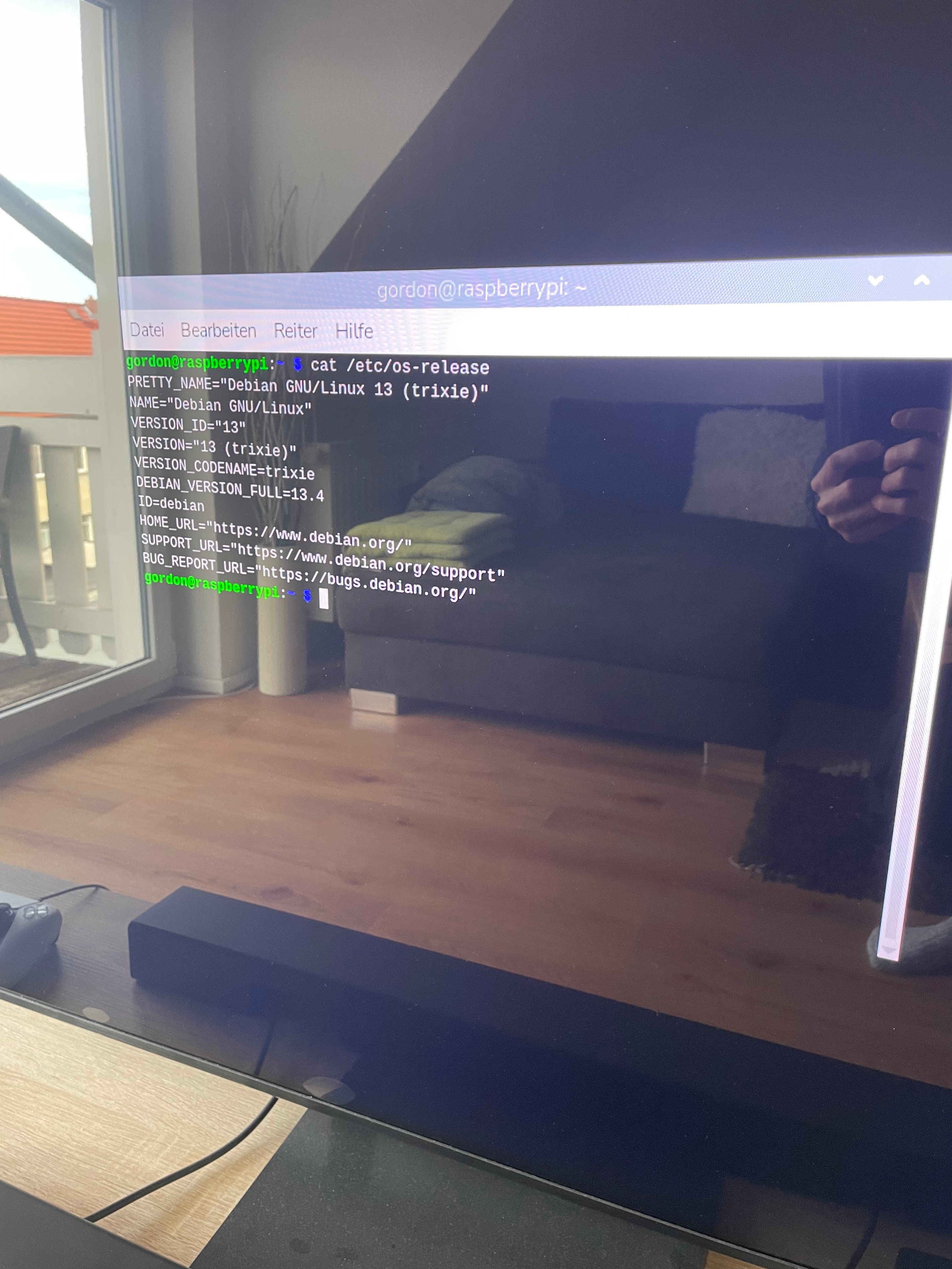

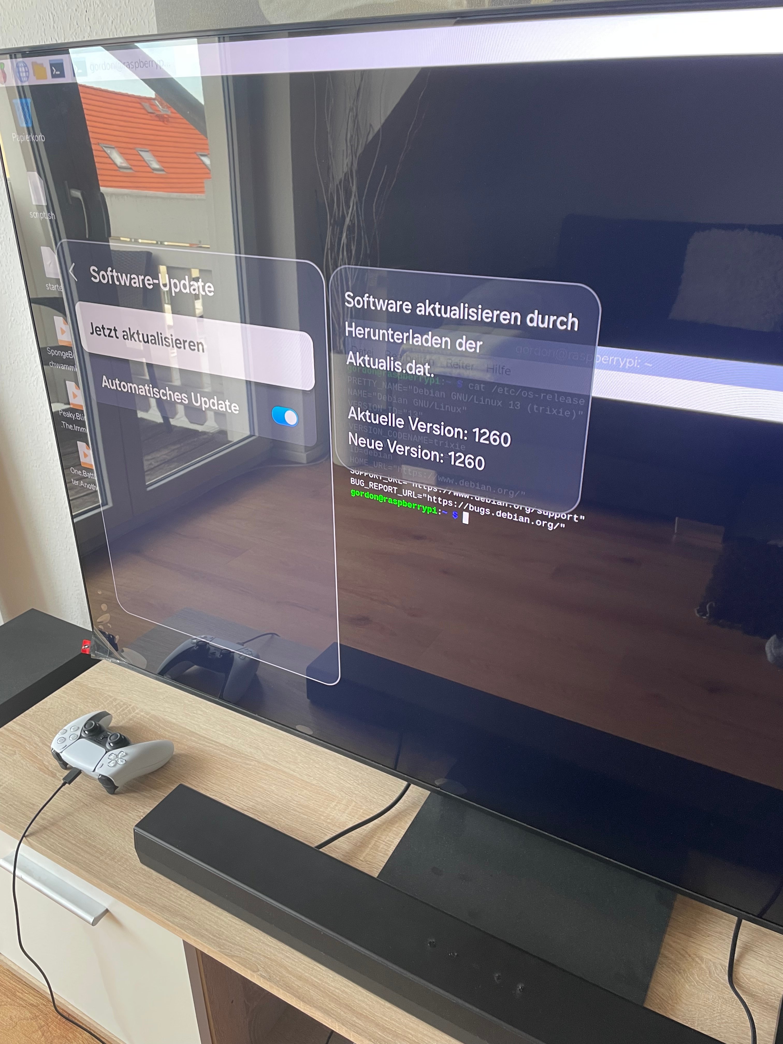

Alle Geräte aktuell (siehe Bilder): Pi 5 über Upgrade Befehl, Fernseher über OTA & Soundbar über App.

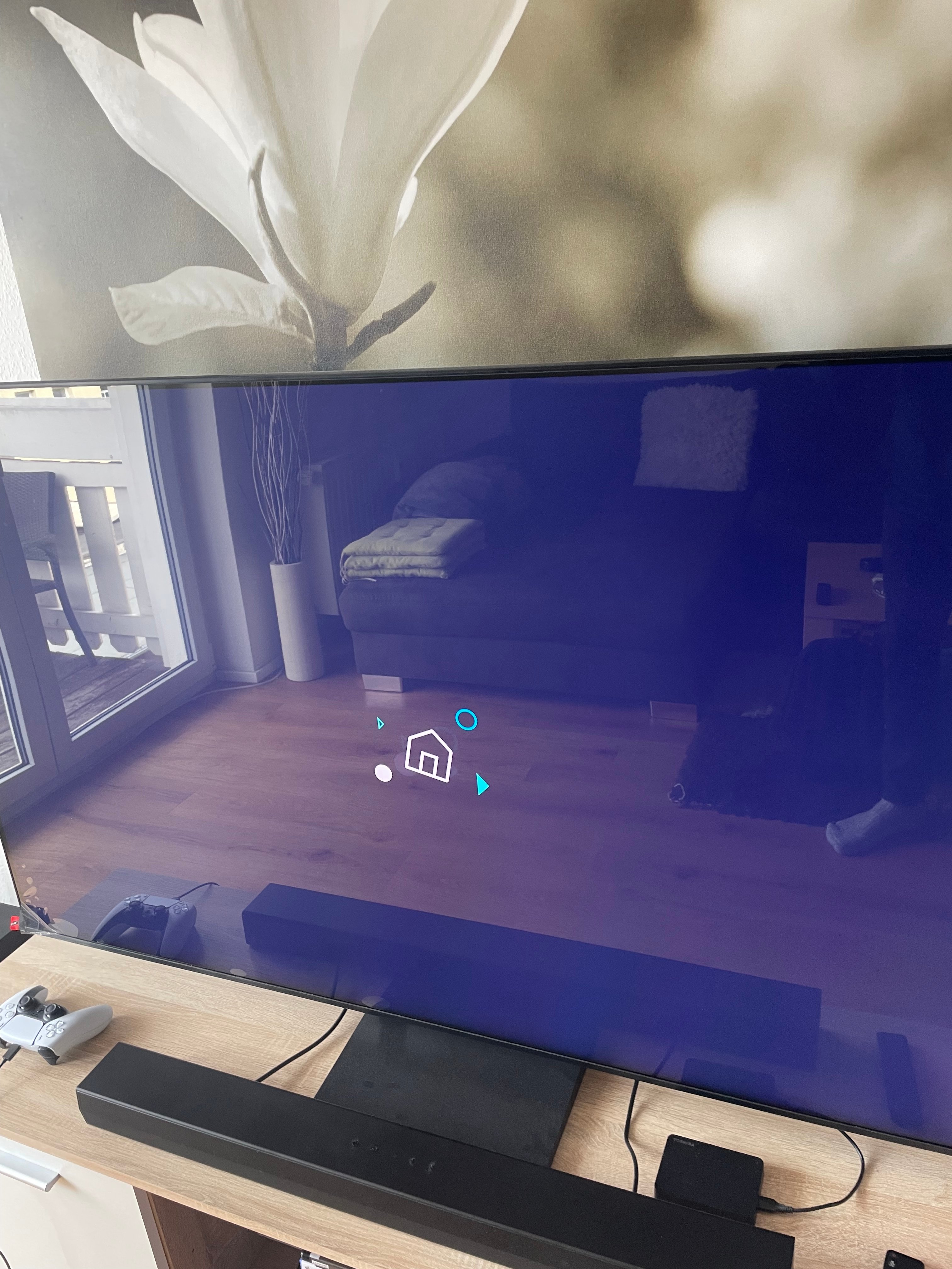

Kürzlich kommt kein einziger Ton mehr, im Gegenteil der Fernseh(!) stützt nach ca. 10 Sekunden ab und bootet komplett neu.

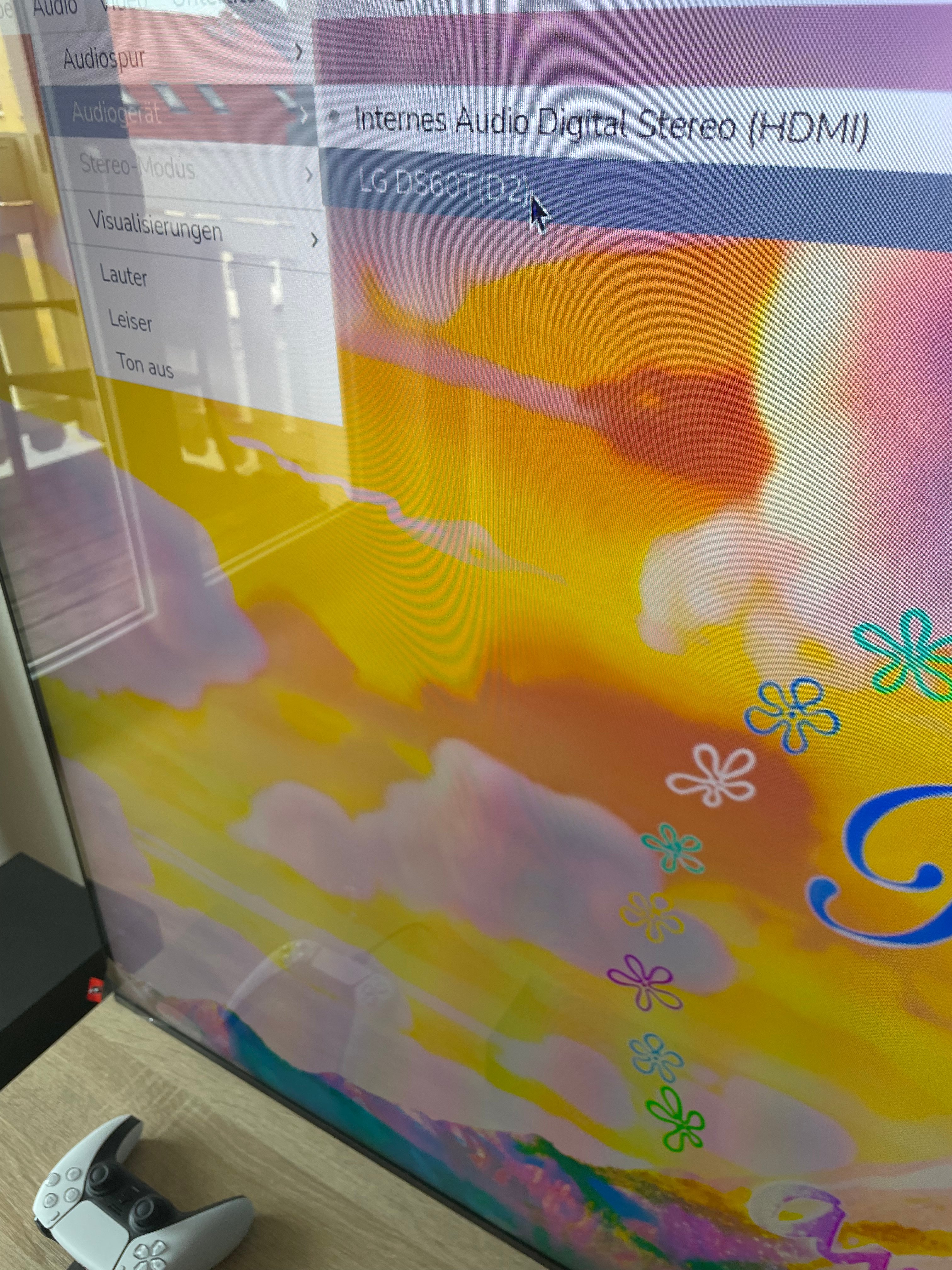

Auch kann ich in VLC nicht in die Soundbar wechseln, zwar anklicken aber es passiert nichts.
