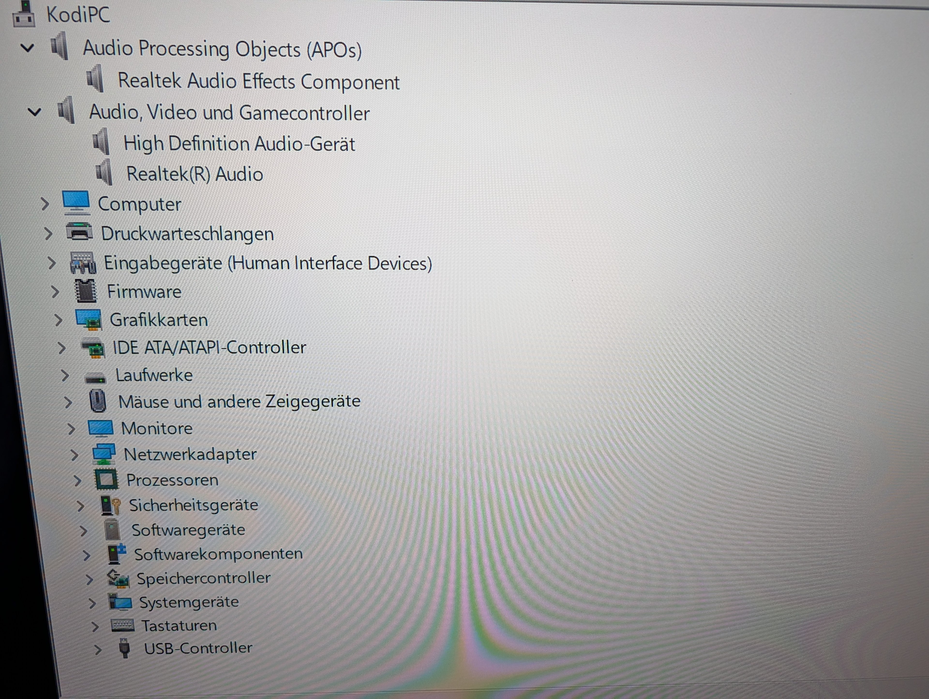

Welche Audiocontroller hast du denn im Gerätemanager? Zeig doch mal einen Screenshot.
Reaktionen: Fruitbooter
Danke für deine Antwort ...
Keine Fehlermeldung. In der Taskleiste beim Lautstärkensymbol kann ich nicht lauter stellen.. ist mit x markiert

Merlin352 schrieb:
Was ist das für ein High Definition Audio Gerät? Von vem ist der Treiber?
Alles Treiber über Windows... Habe nichts extra geladen

Problem gelöst...
Mit dem weiteren Windows Update klappt es jetzt
@alle: besten Dank für den Support
