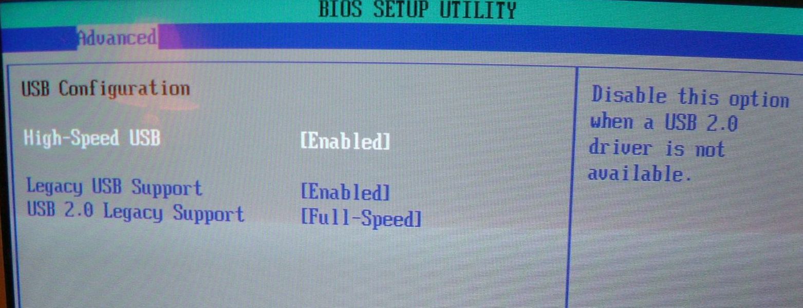

Ja schau mal nach in den Bios Optionen da sollte unter USB Configuration oder wie es auch immer heisst , USB 2.0 Legacy Support " High Speed " stehen .
Steht da nur als Eintrag " Full Speed " dann läuft USB nur im 1 bzw. 1.1 Modus
So wie auf dem Bild unten:

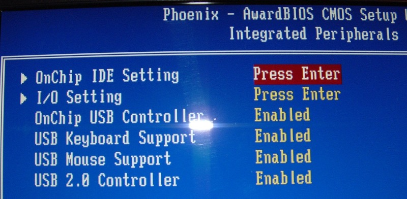

bei meinem alten bios hatte ich diese einstellung auch! jetzt gibt es sie nicht mehr :( ich werde bilder nacheichen.
meien frontpanel geht jetzt aber wenn ich meinen mp3 dort anschließe geht er auch nru mit usb 1 auch unten wieder sdiese bubble das das gerät höhere leistung erzielen kann -.-

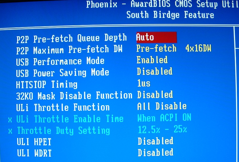

auf den bldern ist das einzigste was ich gefunden habe.
kann nicht jemand was zu den bildern sagen oder aus erfahrung zu diesem bios sprechen ? bin verzweifelt! einen mp3 playe mit HD damit zu füllen dauert da schon -.-

BIOS sieht ok aus.
(mal abgesehn davon, was man von Herstellern halten sollte, die nicht mal korrekt schreiben koennen - South Birdge Feature ?):D
/edit: schalt mal den "USB Performance Mode" aus, ich weiss nicht, was das sein soll bzw. was es bewirkt.

der performance mode ist jetzt deaktiviert und auf der cd gibt es keinen treiber. kennt sich jemand mit dem board aus und kan mir informationen geben zu einem biosupdate, wie ich vorgehen soll?

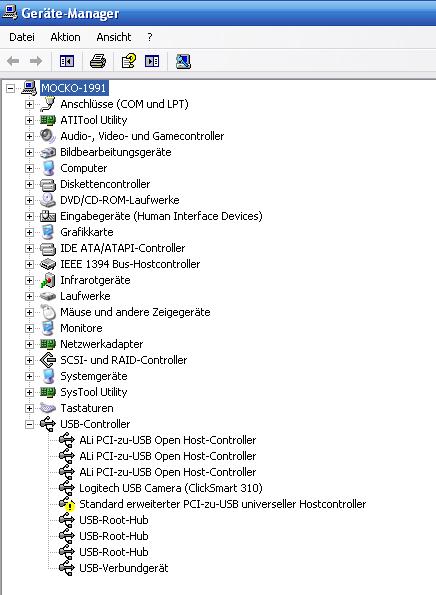

so: ich hate jetzt länger keine zeit mehr. habe jetzt mal im gerätemanager nachgeschaut und das vorgefunden, bitte um hilfe

Das ist ein standard Windows-Treiber. EInfach mal danach suchen lassen.
Deinstalliere das Gerät und fahre den Rechner runter, dann wird der Treiber beim hochfahren automatisch installiert.
das habe ich getan, nachdem neustarten erkennt er das teil ich habe kurz gewartet und bin dann wieder in den gerätemanager und ich finde das gleiche bild wieder.
Du könntest testen ob es mit dem ALI/ULI Integratet Treiber zu beheben ist. Setze einen Wiederherstellungspunkt, bevor Du den installierst, um den Rechner, wenn es nicht geht, wieder in den jetzigen Zustand zu versetzen. Keine Angst, es wird nur der Treiber für USB 2.0 installiert, wenn keine anderen Treiber fürs Board benötigt werden.
