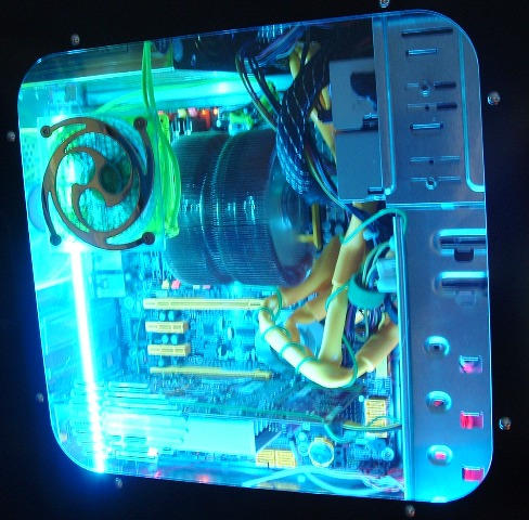

ja da hat er recht beide slots laufen mit vollen 16 lanes wegen dem platzprob hänge ich ein bild an. ich hatte mal bei alternate eine bewertung gesehen, dass einer eine x1950xt iceQ 3 karte hat aber sollte nicht so viel unterschied machen, dass er erst ca.9000 punkte hatte und dann cool'n'quiet ausgeschaltet hat un danach über 11.000 punkte hatte.aber ich wüsste nicht, dass ich es an habe, wie prüfe ich das oder mache die einstellungen so, dass es sicher ausgeschlatet ist?
zum anhang:
da ich diesen großen zalman lüfter habe, und auf dem board das layout so ist , dass cpu und ram platz "vertauscht" ist musste ich die gelben rund IDE kabel so verlegen, dass sie nach unten gehen. wenn ich die karte oben reinstecke sind die kabel im weg. ich bekomme sie nicht in den slot. aber wie schon gesagt sollte das nicht das prob sein.
zum anhang:
