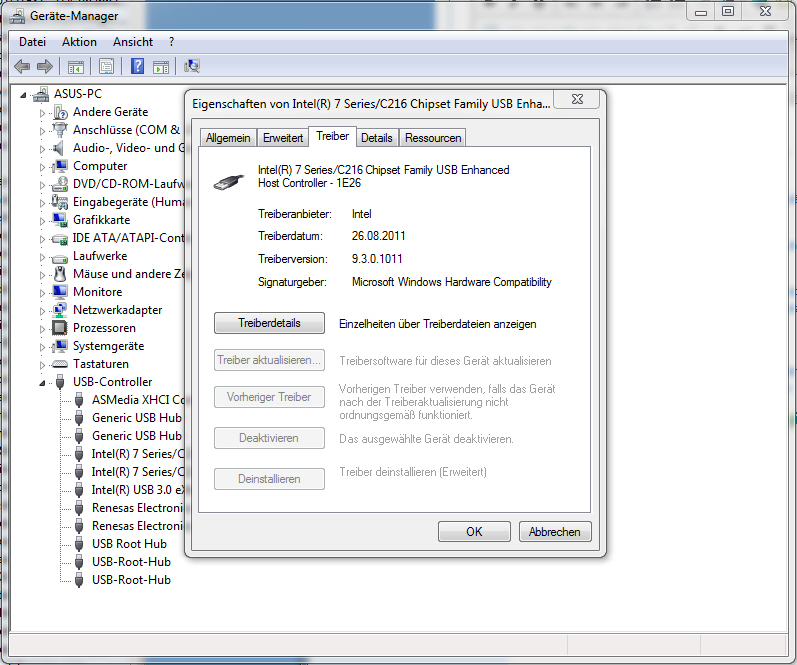

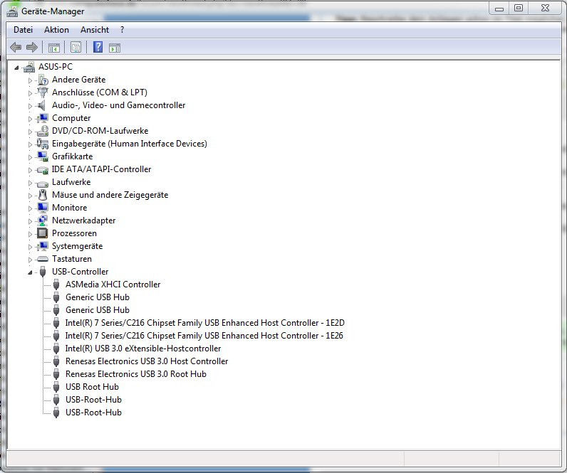

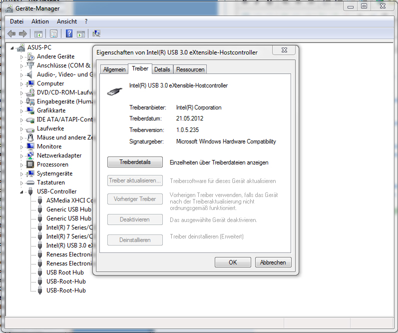

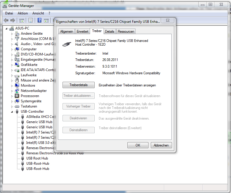

Im Gerätemanager werden die Intel USB 3.0 Anschlüsse meiner Meinung nach richtig angezeigt.
Als Anhang Bilder aus dem Gerätemanager.
2013-01-26 Gerätemanager 1.jpg2013-01-26 Gerätemanager 2.jpg2013-01-26 Gerätemanager 3.jpg2013-01-26 Gerätemanager 4.jpg

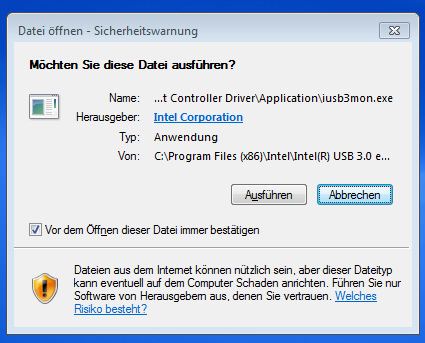

Beim Anmelden im Win 7 kommt nach der Installation der letzten Treiber version immer eine Sicherheitswarung ob die Datei "iusb3mon.exe" ausgeführt werden soll.
Siehe auch Anhang. Es macht keinen Unterscheid ob ich auf "Ausführen" klicke oder auf "Abrechen".

Wie du in den Screenshoots in meinem ersten Beitrag sehen kannst habe ich die letzen Treiber von der ASUS Homepage genommen also auch den USB 3.0 Driver V 1.0.5.235.
Du hattest wohl nur den:
Intel(R) 7 Series/C216 Chipset Family USB Enhanced Host Controller - 1 E26 mit dem Datum 26.08.2012 mit der Treiberversion 9.3.0.1011 gesehen.
Das ist aber der aktuelle auf der ASUS Homepage für das Board.
Dort steht aber die Version 9.3.0.1021.
Auch etwas komisch.
